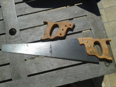

ik zou je werkbank toch niet onbehandeld laten. Om je een idee te geven van kleur van beuk behandeld met Tungolie, hier een fotootje van een handvat dat ik gemaakt heb voor een oude handzaag (niet het losse handvat op de foto):
Zoals je kan zien valt het kleurverschil in vergelijking met onbehandeld beuk goed mee. De tekening in het hout kwam pas te voorschijn na het oliën (ik dacht dat er weinig tekening inzat), dus dat is ook mooi meegenomen.

Dag Atmoz,
Bekijk bijlage 51768
@Nick18: informatief filmpje. Mijn houthandel laat ook toe om planken te selecteren (je mag zoveel tijd nemen hiervoor als je zelf wil) dus de tips komen zeker goed van pas.
Dat valt nog wel mee qua kleurverschil inderdaad. Eens voorzichtig door kijken dan.
Eerst maar eens wat proefstukjes maken :D

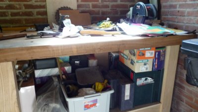

Dat wil zeggen: vrij goed bruikbaar, maar nog zéker niet af:
-tailvise moet er nog in (ik heb zo'n kleine Veritas gekocht)
-plank/drager onderin moet ik nog maken (om spullen op te zetten dus)
-wigjes (waar poten door het blad komen) moet ik nog maken en plaatsen (erna alles flush afzagen + schaven)
-gaten moeten er nog in (de Veritas bench dogs etc... liggen al klaar ;))
-eventueel nog een sliding dead-man (maar dan moet ik echt zin + tijd over hebben!)
-vast nog wat kleine dingen die ik vergeet
Een foto van enkele maanden geleden die volgens mij nog niet in dit topic is langsgekomen:

Man dat is wel echt een mooie werkbank. Ben ik de enige die het opvalt hoe verschikkelijk veel gereedschap jij hebt.
En de brutale vraag hoeveel heeft het je ongeveer gekost?
L.N.
11 jul 2014
2.317
1.230
Nee, het is mij ook al opgevallen. Ik ben al een paar keer bij Atmoz geweest en het is echt een fijne werkplek aan het worden. En er komt nog meer gereedschap, want hij heeft een CNC-machine besteld.
Atmoz
Dankjewel, ik ben er ook best trots op (had voorheen nog nooit met dit hout of dit soort verbindingen gewerkt), en natuurlijk heel blij omdat het (nu al) een fantastisch fijne werkbank is :)
Ben ik de enige die het opvalt hoe verschrikkelijk veel gereedschap jij hebt.
Geen idee :p Maar ik kan me inderdaad goed "behelpen" ja ;)
Je bedoeld de hele werkbank neem ik aan?
Tja, hij is nog niet klaar, maar het gaat richting de € 2000,- (op dit moment > 1.5K)
Niet goedkoop, maar wel gaaf/fijn om te hebben, en for life :D
