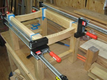

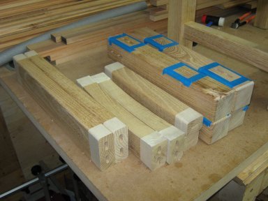

De beste tip daarvan heb ik geleerd van Fons (Athanor) je neemt schilderstape en plakt de planken op de rand af zodat als je inklemt en de lijm naar buiten gedrukt wordt dat die op het tape komt wat je dan heel makkelijk lostrekt en je niet later nog 'ns harde lijmresten moet wegschuren.

Hierbij een paar foto's van mijn oplossing. Het is wel vooraf wat werk, maar je hebt bijna geen werk van schoonmaken van lijmverbindingen.
