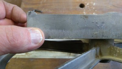

Hierbij een linkje naar mijn inca. De 'tilt' knop aan de achterkant is nog zo ingesteld als ik hem gebruik als ik met de lintzaag zaag. Voor het filmpje heb ik alleen de lintzaag zelf losgenomen. Er zit ongeveer 2mm speling tussen het blok en de kanten waartussen die schuift.

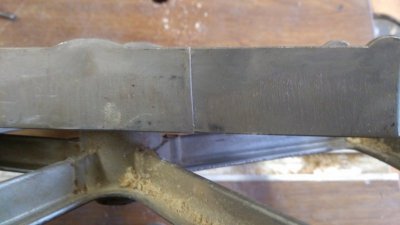

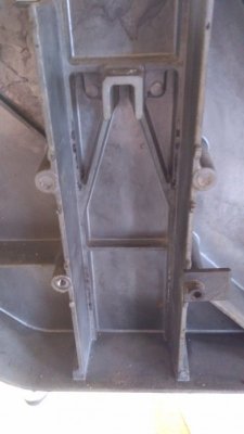

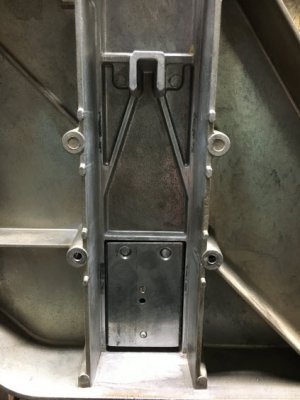

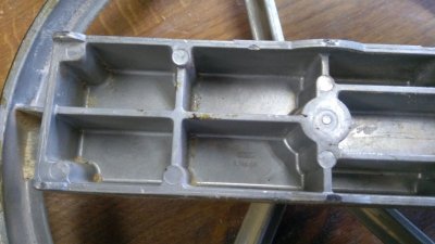

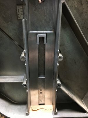

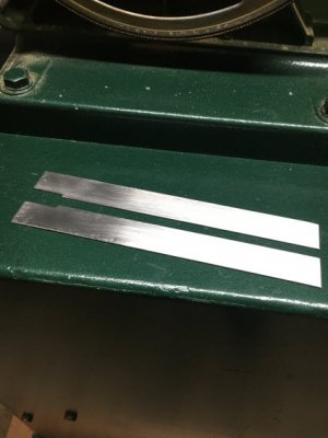

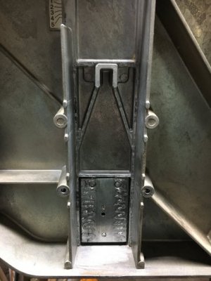

Door de slijtage van zowel mijn glijblok als de contactplekken daarvan op het frame, stond het glijblok wat scheef en haperde bij het op en neer bewegen. Ik wilde dit graag verbeteren en heb dat op de volgende manier opgelost:

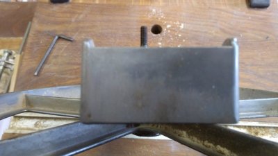

rechthoekig stuk ijzer die vorige eigenaar gemaakt had, gebruikt om een vlak te maken waarop ik kan lijmen. De achterkant opgevuld zodat de voorkant precies gelijk ligt met opstaande randjes in het frame.
2 rvs strippen van 1mm op maat gemaakt waarover het blok weer moet gaan glijden. De nokjes en halfronde verhogingen van het glijblok zijn zeker 1 mm afgesleten dus de dikte van deze strips compenseert dat mooi.

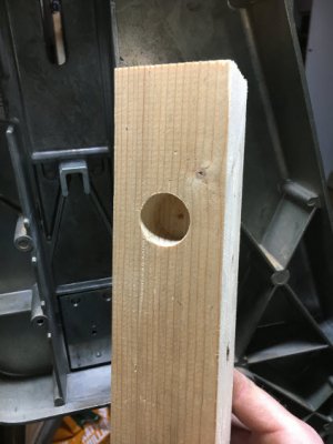

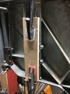

hulpstuk gemaakt om de strips met lijmklemmen vast te kunnen zetten
lijm aangebracht
rvs strips erop (papiertje eronder zodat ze iets vrij liggen aan de onderzijde)
lijmklemmen erop. En nu mooi uit laten harden.
- Nu nog de 2 halfronde verhogingen en de 2 nokjes van het glijblok exact op dezelfde hoogte brengen (moet heel licht iets afgevijld worden)
- Voor de zekerheid 2 nieuwe Blue Max Urethane bandsaw tires besteld. De oude rubberen banden zijn helemaal verdroogd, overal van die kleine scheurtjes.

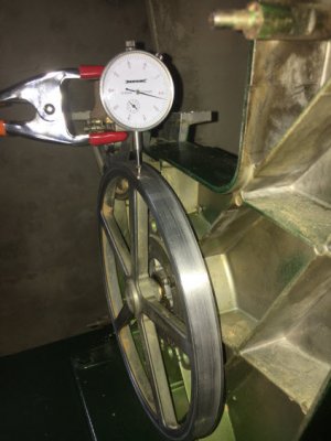

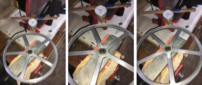

- Volgend probleem: het loopvlak van het bovenwiel is niet vlak. Over ca. 17 cm zit er een "deuk" in het wiel. Ik heb het met een meetklokje gemeten. In die "deuk" de meetklok op 0 gezet. Dan zie je dat het grootste gedeelte van het loopvlak op 1,0 mm zit en nog een ander gedeelte ook over ca. 17 cm, daar is het 1,40 mm.
Dus een gedeelte met een bobbel en een gedeelte met een deuk. (zitten niet tegenover elkaar trouwens maar naast elkaar)
Hierdoor kan het zaagblad nooit mooi rustig lopen.
Is het een idee om er op een draaibank iets vanaf te laten halen? 1,40 mm is denk ik teveel, dan wordt het loopvlak te dun en daarmee de starheid van het wiel? Maar misschien is die 1,40 mm wel terug te brengen naar 1,10 (dan is de bobbel weg). En dan vervolgens overal bijv. nog 0,5 mm eraf halen. Dan heb je alleen nog een "deuk" van 0,6 mm over. Daar zou je een strookje aluminium tape kunnen plakken.
Iemand ervaring met dit idee? Geen idee hoe dit bovenwiel zo niet-rond kan worden. Vreemd.

Kun je de deuk niet beter opvullen met bv epoxy en dan op een draaibank het wiel weer rond draaien? Vervolgens doe je de urethaan banden er over.

Wielen kunnen (ernstig) vervormen door er een constante druk op te zetten. Bekendste voorbeeld hiervan is het op spanning laten staan van het zaaglint.
Dus ontspan na gebruik ALTIJD het zaaglint. Dat geldt voor ELKE lintzaag. Mogelijk is Inca hier extra gevoelig voor door de aluminium wielen ipv gietijzeren.
Check ook even het onderwiel op afwijkingen.

Dankje! Ben je bekend met een bepaald merk/type epoxy? Het moet wel voldoende hechten aan het aluminium en niet té vloeibaar zijn want dan kun je er geen mooi laagje opzetten.

Bedankt Pieter. Dat probleem is bij mij bekend, helaas bij de vorige eigenaar(en?) niet. Nu zit ik met een hobbelig wiel.
Heb jij het al eens op moeten lossen bij je restauraties van Inca 260 zagen?
Het onderwiel valt gelukkig mee. De afwijking daar is niet meer dan 0,14 mm.
- Tips voor het merk/type epoxy en hoe aan te brengen zijn welkom!
- Hoe breng je handig een gelijkmatig laagje aan van ca. 1,5 mm?

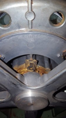

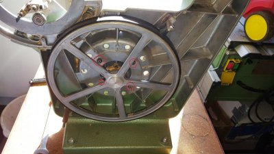

Ik heb inmiddels al wat onderdelen eraf gehaald maar hoe krijg ik het onderste wiel eraf? En waarvoor dient de inbus met vierkant plaatje wat bij het onderste wiel zit? Zie plaatje in het midden (beetje onduidelijk door het zaagsel).

Lagers bestellen bij lagerboer.nl
Die imbus is 1 van de 4 hele lange dunne bouten die de kopse flenzen, en daarmee de rotor, bij elkaar trekken tegen het motorhuis/anker.

Ook vraag je hoe het onderste wiel er af moet, draai dat eens rond zonder blad en v-snaar. Wanneer het draait zonder geluid en speling zou ik dat gewoon laten zitten. Moet het er toch af zou ik al die bouten die jij noemt een stukje los draaien en kijken waar je beweging krijgt. Je kunt ook kijken hoe je v-snaarpully op de as zit. Jij hebt een onderwiel wat dicht is aan de voorkant, ooit zie je op foto’s van zagen die ook een losse motor hebben dat het onderwiel voor open is en zie je een spiebaan zitten (net zoals de zagen met een vaste motor) Hoe dat bij deze gemaakt is, daarvan heb ik nergens een tekening of video gezien.
