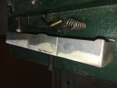

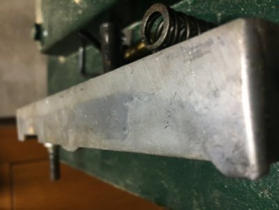

Ik heb het blok eens wat beter bekeken. Het lijkt net of er aan de zijkant wat weggeslepen / geschuurd is.
Zie foto's. Heeft iemand voor mij een foto van hoe het glijblok er origineel uit hoort te zien?

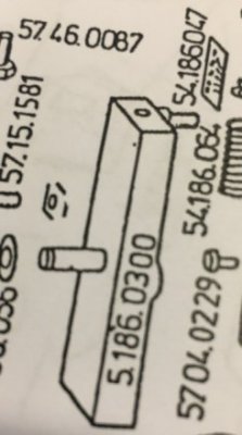

Op de onderdelen tekening lijkt er niets te zitten aan de zijkant van het glijblok.
Maar het is maar een tekening. Ik ben benieuwd hoe het in werkelijkheid eruit ziet en of je bij jou het blok ook zo van links naar rechts kunt wiebelen.

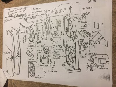

En een groter gedeelte van de onderdelentekening.

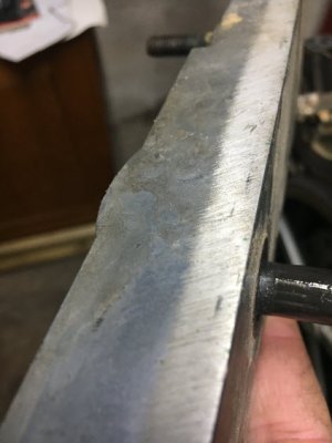

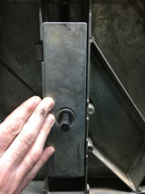

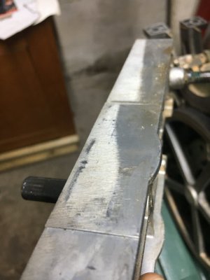

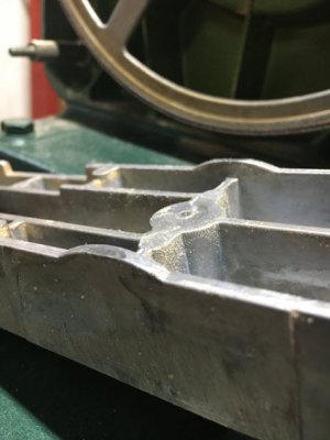

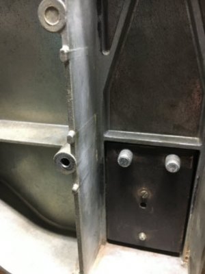

Je hebt me aan het denken gezet elzenmaa. Bij deze wat aanvullende foto's. En in een volgend bericht uitleg over het kantelen van het glijblok.
IMG_3422.JPGglijblok met 2 halfronde verhogingen (zijn een beetje afgevlakt/afgesleten)
IMG_3424.JPGde ribben in het frame van de zaag, nauwelijks voelbaar
IMG_3425.JPGlinkerzijde van het glijblok, helemaal vlak
recrechterzijde van het glijblok, met een verdikking in het midden
IMG_3427.JPGglijblok naar links geduwd, rechts is de speling te zien met een voelermaat ca. 1,5 mm.
En de onderdelen tekening:

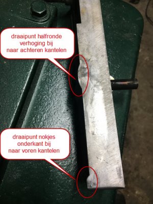

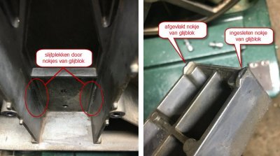

@ elzenmaa. Wat jij zegt over het kantelen klopt als je het hebt over het naar achteren kantelen. Dan ligt het kantelpunt op de 2 halfronde verhogingen. Maar bij het naar voren kantelen, gebeurt dat over 2 nokjes aan de onderkant van het glijblok. En die nokjes en de plek waar ze het frame raken zijn wat uitgesleten. Zie filmpjes en foto's, dan wordt het hopelijk helder.
