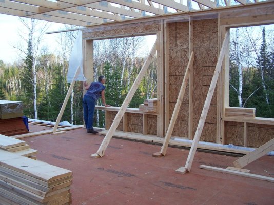

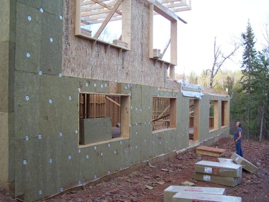

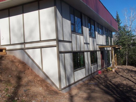

Mijn zoon hier is een bouw specialist, en heeft in Canada en Nederland gewerkt als zodanig.
Hij heeft hier zijn woning ontworpen en gebouwd (met de verschillende vaklui/aannemers).
Ik heb enkele foto's hier die je laten zien hoe het huis gebouwd is, Ik heb ook maar enkele foto's meer dan deze.
je kunt de I balken zien links van mijn vrouw, speciale vloer platen waar cement met vloer verwarming Inge legt is met daarna tegels er op.
Er zijn geen local utilities zoals electricity water of riolering , daar heeft hij dus zelf voor moeten zorgen.

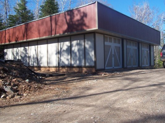

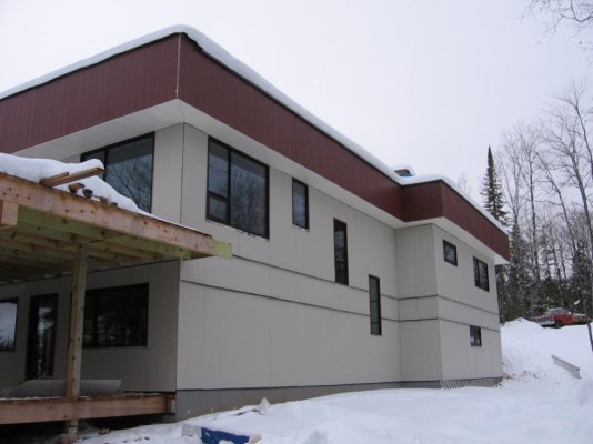

  • same on garage:storage.jpg
