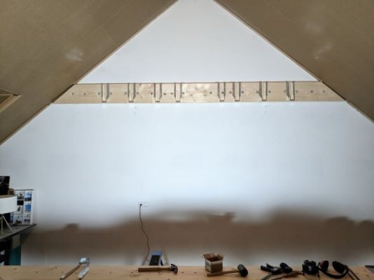

Enkele maanden verder een update van mijn kant voor een goede afsluiting van het topic, wellicht hebben andere mensen er ooit nog wat aan.
In principe is de constructie van de bergzolder uitgevoerd zoals in het topic besproken, later goedgekeurd door constructeur.
  • Kalkzandsteen buitenmuren op 5,7m van elkaar, dak betreft een sporenkap (punt) waar niets aan is bevestigd

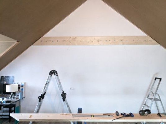

  • Voor bergzolder eerst 2x 4,5m vuren liggers van 30c m hoog en 4cm dik aan de buitenmuren bevestigd
  • Bovengenoemde 2 liggers aan weerszijde van elke i-joist bevestigd dmv 2x M12 8.8 draadeindes van 16,5cm lang, vastgezet dmv chemisch anker. In totaal per ligger dus 20 chemische ankers, 9cm de muur in.

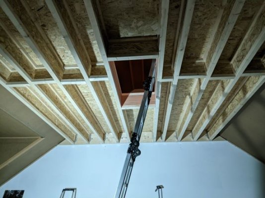

  • Vervolgens voor de 10 i-joists 10x i-joist balkdragers 61x299MM bevestigd aan de liggers elk met 16x getorste ankernagels 3.8x32mm.
  • Dan 10x Masonite HM300 i-joist 60x300mm (Houtshop) bevestigd in de balkdragers waarbij i-joist ter hoogte van de dragers waren "uitgevuld" met stukken multiplex hardhout 25mm (2x voor weerszijden i-joist). De tussenruimte tussen de i-joists was 40cm behalve bij de vlizo trap (60cm). Beide ruimtes ernaast re/li verkleind naar max 30cm.
  • In het midden dwars stukken (reststukken i-joist) tussen de i-joists bevestigd om kantelen tegen te gaan

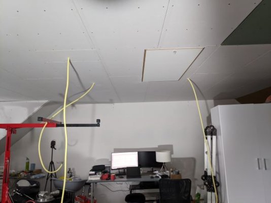

  • Daarna bovenop 18mm OSB platen bevestigd, isolatie tussen de i-joists aangebracht, electra aangebracht en afgewerkt aan de onderkant met gipsplaten.
Ik moet de gipsplaten nog afwerken, gaten voor spots nog zagen en dan de muren nog gaan zetten maar tot nu toe zeer tevreden met het resultaat. Het werken met de i-joist balken kan ik zeer aanbevelen, het is erg makkelijk materiaal om mee te werken en op dit moment niet duurder dan vuren balken. Daarnaast buigen de balken vrijwel niet als je erop staat. Naar zolder krijgen via dak van de garage en door een raam was geen enkel probleem door het lage gewicht.
Omdat foto's meer zeggen dan 1000 woorden:
