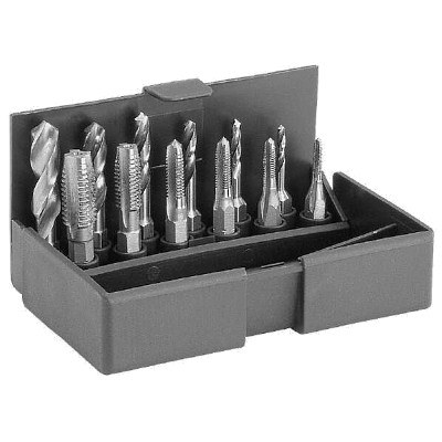

En dat Mafell stripje ga ik zelf wel wat voor verzinnen :) komt goed. Is n mooie smoes om eens een tap setje aan te schaffen. Iemand nog tips wat goeie zijn?

Ik heb een tap-set van Völkel. O.a. te koop bij Prof-Tools.
Set bevat boren en tappers voor M3+4+5+6+8+10.
Ook handig is de ¼" aansluiting voor in de bithouder.
