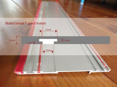

Vast wel mogelijk, maar misschien was daar al rekening mee gehouden?? En het stripje dan niet sowieso worden aangepast voor alle.. of is een dikkere echt nodig bij festool?? Hoeveel MM is de mafell-rails diep?
Is het mogelijk een stripje erbij te leveren voor een Mafell-rails? De T-slot is een stuk ondieper dan die van Festool.

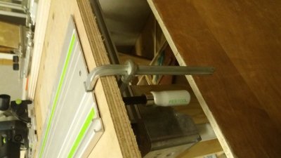

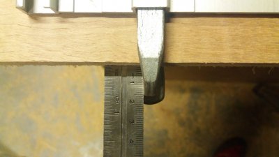

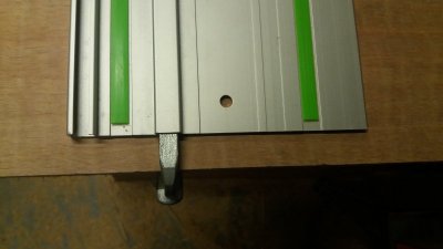

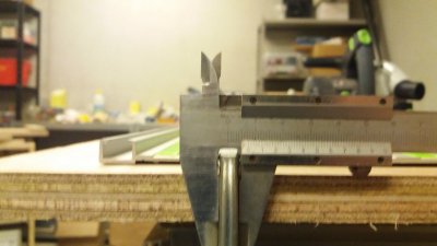

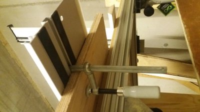

Ben eens even gaan kijken/meten: Lijmklem steekt ongeveer 16mm uit en is op die locatie een 7,5mm breed. Om zeker te zien een slot van 10mm breed en 20mm lang voorzien, op lijn met de 3 boutgaten? Die is dan enkel bruikbaar bij werken op 90°, niet bij 45°. Afgaande op RDE zijn renders lijkt het me wel dat hiervoor weinig 'vlees' beschikbaar is, dan ga ik de aanslag wat dieper moeten maken (woodpeckers heeft iets gelijkaardigs gedaan in hun nieuw ontwerp).

zo even de T gleuf van de Mafell liniaal opgemeten! de gleuf is 1,7 mm diep en ligt 1,7mm diep. de breedte van de geleuf is 12mm en de toegang is 7,5mm breed.. heb t even getekend.
