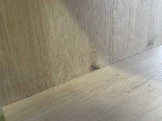

Poging gedaan tot het maken van meubeltje met eik..
vrij goed gelukt op dit na.. hoe krijg ik het terug mooi?

waarmee heb je dit gezaagd ? gereedschap + zaagblad
ik zou ofwel de kleine randbreuken opschuren, ofwel opnieuw - maar dan kleiner - zagen en de plaat omdraaien
meestal krijg je langs de uitgaande kant uitrafeling
is dit plaat of massief ?

eerste meubeltje🤦‍♂️.. massief eik.. inderdaad had het vooraf moeten oplossen.. alles gelijmd nu.. de foto toont het niet goed maar wat we het meest stoort is dat de naad niet echt goed dicht is.. kan ik het dichten met lijm en opnieuw klemmen en dan schuren?

Je koopt houtkit, dat meng je met schuurstof van hetzelfde hout. Er in werken, laten drogen (Is binnen 10 minuten droog) glad maken en klaar.
Indien je geen houtkit wilt kopen kun je ook werken met dat schuurstof i.c.m. houtlijm. Duurt wat langer voor het droog is. De lijmmix kun je met een penseeltje in werken.
Dat dus. Ik vul kiertjes/naadjes ook op met witte houtlijm gemengd met schuurstof van hetzelfde hout.
Zie je zo goed als niks meer van.

Heel kleine V-groef maken op de naad. Geeft mooie strakke lijn langs de aansluiting kops en langshout

Zie ik het goed dat het opstaande paneeltje met de kopse kant op het liggende paneeltje is gelijmd? Een veranderende luchtvochtigheid kan dan een probleem geven. Hout zet in de lengrichting genadeloos VEEL meer uit dan in de breedte bij een toename in luchtvochtigheid.
Misschien is het droog, heel goed geacclimatiseerd hout in een stabiele omgeving en gaat het wel goed.

heb het met houtkit gedaan.. ziet wel goed uit maar wel een beetje andere kleur.. ga er rubio olie over zetten en hopelijk is het dan min of meer weg..

Als je met olie afwerkt is het niet verstandig om met lijm en zaagsel te gaan knoeien, zie je altijd sporen van terug. Stopwas zal de oplossing zijn.
