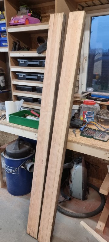

Ik hikte er al een tijd tegenaan, maar de metaalwerkbank is een goede 'proef' geweest hoe bruikbaar dit hout nog is. En daar heb ik wat van de slechtere stukken voor gebruikt. Ik wil ook zo'n mooie "Roubo" stijl werkbank hebben met mooie klemmen erin, een gootje voor mijn beitels, bench dogs, "the works". Ik heb enkele pogingen gedaan er eentje aan te schaffen maar mijn laatste poging gisteren via marktplaats liep ook stuk (ik bied, hij gaat akkoord, hij wil er die dag nog vanaf, ik reageer binnen 30sec 'noem het adres maar en ik kom eraan' en dan blijft het stil... aan een ander verkocht. Eikel.) dus ik moet toch echt zelf aan de slag. De uitdaging is dat ik maar over één maat douglas beschik; de massieve variant:

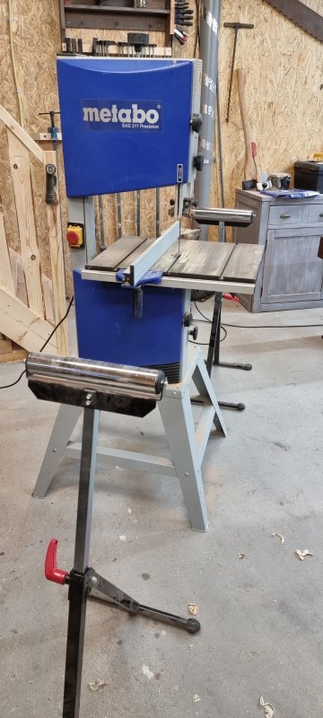

Dat is prima voor het blad, maar niet voor het frame eronder. Bovendien wil ik deze bank kaarsrecht hebben en spiegelvlak. Ik ga dus het blad los vervaardigen en de poten ditmaal niet door het blad steken zoals met de metaalbank. In plaats daarvan maak ik een frame en monteer ik het blad op dat frame. Ik zal dus enkele balken moeten splitsen. Ik heb nu een iets grotere lintzaag tot mijn beschikking, maar die gaat uiteraard geen 14cm douglas splijten, dus ik heb wat voorwerk gedaan.

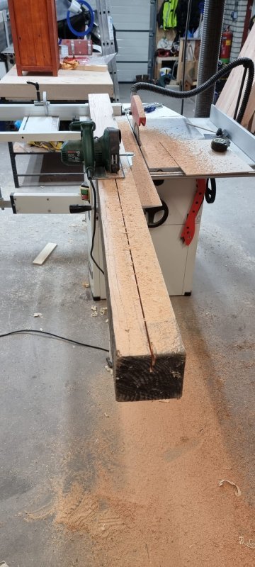

Mijn 15+ jaar oude Bosch groen machientje met een grof schulpblad erin gaat maar 4cm diep, maar wat hij tekort komt in penetratie maak hij goed in doorzettingsvermogen :cool:. Beide zijden van de balk inzagen maakt dat er nog maar een smalle strook in het midden overblijft, en daar bijt de Metabo zich dan net niet op stuk.

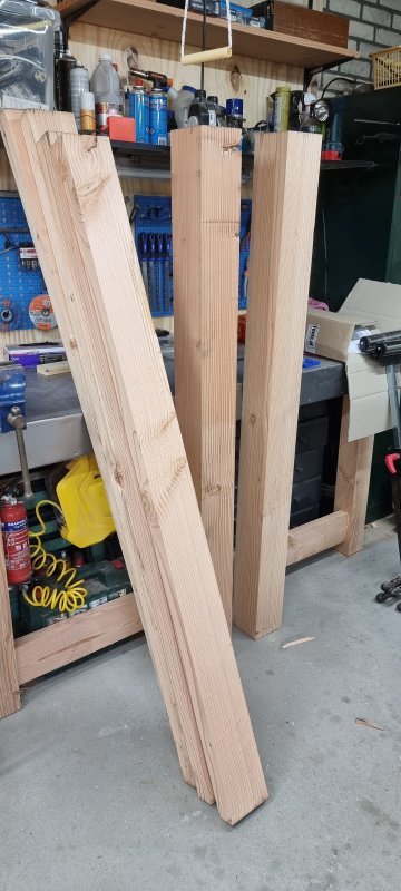

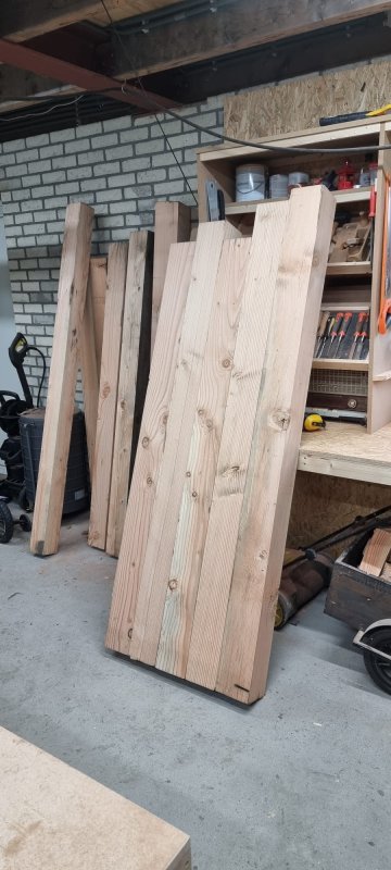

Rechts de poten, die heb ik al perfect haaks. Eventueel kan ik ze nog wat dunner maken. Waarom? Kom ik zo op.
Links de eerste 4 balken die onderin het frame zullen komen. Die zullen iets dikker zijn dan die bovenin.
Voordat ik nu verder ga met het frame wil ik het blad alvast in de lijmklemmen leggen. Om straks zo min mogelijk te hoeven vlakken (en dus zo min mogelijk van het hoogte van het blad te verliezen, want ik wil aan twee zijdes een freesframe gaan benutten) wil ik ze zo haaks mogelijk maken. Op dit moment zit er een hele kleine afwijking in, maar keer 5 balken telt dit al snel op.
De poten wil ik liefst niet dikker hebben dan het blad zelf, dat staat wellicht gek, dus mocht ik nog heel veel werk hebben aan het preppen van de 5 blad-balken, worden de poten wellicht nog iets smaller (huidig: 13.5cm). Het frame word gewoon 4 poten met dwarsbalken tussenin, en bovenin. Ik maak het frame net zo breed, maar iets minder lang dan het blad. Dit omdat ik een 'leg vise' wil hebben maar aan de koppen juist iets overhang wil hebben. Onderin komt eventueel nog een plank of iets meer ingewikkelds, dat bekijk ik nog.
Ik twijfel nog of ik op de kop van het blad een dwarsbalk wil maken die ik infrees. Word het blad langer van en schijnt goed te zijn om werken tegen te gaan?
