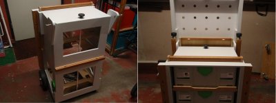

Extra update
Deel 40a Vergrendelen van de systainerlades.
Hierbij een kleine update van mijn MFTC.
Als ik de MFTC verplaats en dat is bijna elke dag komt er vaak een systainerlade uitschuiven en als het de lade is met systainer 3 en ook nog eens tegen het scheenbeen komt is dat geen prettig gevoel.
De dikke van Dale krijgt dan ook weer een kleine update in zijn toch al uitvoerige omschrijving van onze taal.
Nu stond er in de beschrijving van BenchWorks iets over push-push locks maar dat begrijp ik niet helemaal want als mijn lade dicht zit kan ik deze niet verder indrukken dus hoe gaat deze dan weer los?
En volgens mij zijn de push-push locks waar Timothy over schrijft niet goedkoop en gaat het inbouwen 3x2 stuks nu de MFTC al gereed is wat moeilijker.

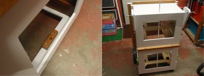

Ik heb voor een eenvoudige en goedkope oplossing gekozen met een 10mm diameter aluminium buis met daarin een 8mm draadeind daarop een knop vastgezet.

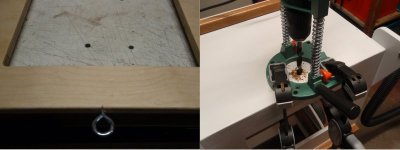

Aan de achterkant van de systainerlades heb ik een schroefoog ingedraaid met een binnen diameter van 12mm.
Toen een 12mm gat in de bovenkant van de basiskast geboord, daarna een 12mm gat geboord in het stopblokje van de onderlade dat op de boden van de basiskast gemonteerd zit.
Doordat er ruimte tussen het werkblad en de basiskast zit kan er een mooie knop op.
D40a afb. 1 – aftekenen op de achterkant van de systainerlade
D40a afb. 2 – boren 3,5mm gat voor het schroefoog
D40a afb.3 – het schroefoog monteren
D40a afb.4 – boren 12mm gat in de bovenkant van de basiskast.
D40a afb. 5 – boren 12mm gat in het stopblokje van de onderlade
D40a afb. 6 – even kijken of het past.
D40a afb. 7 – knoppie erop
D40a afb. 8 – dat ziet er weer netjes uit en de lade 's blijven op hun plaats.
Mvg,:).
En volgens mij zijn de push-push locks waar Timothy over schrijft niet goedkoop en gaat het inbouwen 3x2 stuks nu de MFTC al gereed is wat moeilijker. <knip>

De prijs van die push locks valt op zich wel mee, 4,25 per lade. (https://www.meubelbeslagshop.nl/merken/salice/salicepushduw-springslotopschroefbaar-892.html) Het is niet meer dan een grendeltje met een veer die wordt ontgrendelt zodra je tegen de lade drukt. Maar ik heb gemerkt dat dit toch onvoldoende vergrendeling is: zodra je de MFTC verrijdt heb je vaak alsnog een volle systainer tegen je schenen :( . Dus hoe sjiek die push-to-open dingen ook zijn, uiteindelijk is jouw oplossing onontkoombaar. Nu nog zien hoe IK dat in mijn voltooide MFTC verwerk ;).

Volgens mij had ik ook ergens gelezen dat BenchWorks (Timothy) schreef dat je best aan elke kant een push locks kan plaatsen,
maar dan kost het dan wel het dubbele.
Hoe bevalt jou de MFTC? ik las ergens dat je de stabiliteit niet zo goed vond maar ik vind dat juist meevallen.
Er zitten bij mij wel brede rubber wielen onder en de pootjes zijn met bredere voetjes.
Ik kan mij wel voorstellen dat je met het zware handwerk zoals schaven een andere werkbank moet hebben.

Wanneer ik een volgeladen MFTC wil verplaatsen gebruik ik m'n voeten en knieën om hem te 'kiepen' en te verrijden. Dan druk je al snel tegen een van de systainer lades en activeer je de push-locks, dubbel of niet. Ik verplaats hem niet vaak, maar indien nodig verwijder ik de systainers eerst. Met jouw oplossing hoeft dat niet :)

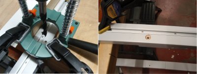

Laatste update,
Deel 40b Verzinken van de scharnier bouten in het werkblad.

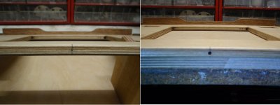

Bij het werken op deze fijne werktafel viel het mij op dat bij klemmen van het werkstuk aan de zijkant het niet helemaal strak tegen de tafel zit.
De oorzaak is dat de scharnier bout aan de zijkant iets uitsteekt om dat op te lossen moet ik deze bouten iets laten verzinken in de zijkant.
Het blad er weer afgehaald en daar gaan we weer.
D40b afb. 1 – hier de ruimte tussen het werkstuk en de tafel.

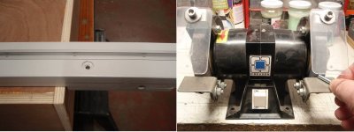

D40b afb. 2 – de oorzaak van het probleem

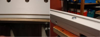

D40b afb. 3 – met houtboor 15mm in de boorstandaard proberen iets te verzinken
D40b afb. 4 – hé, de boor heeft gehapt en het gat is niet mooi rond vanwege het al aanwezige gat van 6mm

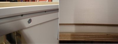

D40b afb. 5 – met een beetje vulmateriaal en verf kan het er net mee door
D40b afb. 6 – de bout een beetje inkorten op de slijpmachine, deze machine zal ons lid in de USA heel bekend voorkomen
D40b afb. 7 – de bout zit er nu mooi in weg gewerkt
D40b afb. 8 - en nu zit het werkstuk mooi strak tegen de zijkant geklemd
Nu kan ik weer van mijn MFTC genieten en voldoet deze aan al mijn wensen.
