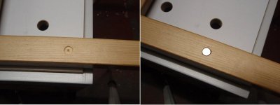

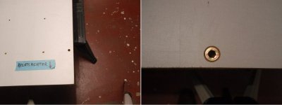

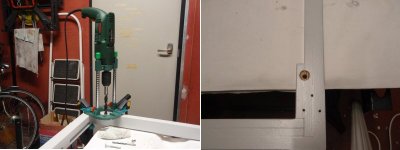

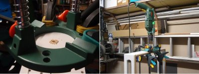

Update 20.

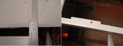

Deel 38 Monteren van het werkblad in het werkbladframe
Ik wilde niet volgens de beschrijving het werkblad van bovenaf vastzetten met verzonken schroeven en heb voor een bevestiging aan de onderzijde gekozen.
De inklapbare poten moesten er tijdelijk even af om het boren meer ruimte te geven.
D38 afb.1 – Gaten van 6mm boren in het werkbladframe voor de bevestiging van het werkblad
D38 afb.2 – Verzinken met 12mm want ze mogen niet uitsteken vanwege de inklapbare poten
D38 afb.3 – Dat past er keurig in en steekt er niet uit
D38 afb.4 – Ook een 6mm gat in het verstevigingstuk bij de draaipunten van het werkblad

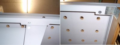

D38 afb.5 – Op deze plaats mogen ze er wel boven uit steken zonder problemen
D38 afb.6 – Gaten van 8mm in het midden aan de onderkant van het werkblad voorgeboord
D38 afb.7 – En op de hoeken aan de onderkant van het werkblad voorgeboord
D38 afb.8 – Een soort van rampa moer erin, dat past mooi

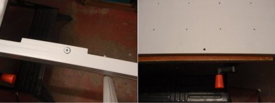

D38 afb.9 – Het werkblad bevestigd bij het draaipunt
D38 afb.10 – Het werkblad bevestigd bij de inklapbare poten

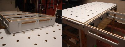

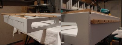

Nadat de T-houten strip gemonteerd was ging het inschuiven in de T-track in je eentje niet makkelijk
ook het eruit halen ging moeilijk en kom je handen tekort, dus werd het tijd om het een en ander te veranderen.
D39 afb.1 – De gaatjes voor de schroeven van de hardhouten T-strip geboord
D39 afb.2 – De hardhouten T-strip bevestigt, maar het bevalt mij niet zo goed

D39 afb.7 – Toch nog een wijziging in de bevestiging nu met twee kleine stukken houten T-strip ertussen
D39 afb.8 – Dat zit als een huis en gaat er makkelijker in en uit, ben er tevreden mee

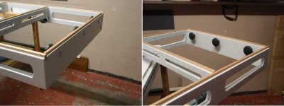

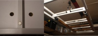

Omdat ik toch nog een aantal magneetjes over had kon ik deze mooi in de extensietafel en poten monteren
en daarmee de inklapbare poten op zijn plaats te houden.
De afbeeldingen 9-10-11 geven een iets vertekend beeld omdat de extensietafel op het MFTC werkblad ligt.
D39 afb.9 – In de inklapbare poten gaten boren voor de magneetjes
D39 afb.10 – De magneetjes in de poten lijmen
D39 afb.11 – De magneetjes in het frame van de extensietafel boren en lijmen
D39 afb.12 – De poten blijven goed plakken/kleven
Maar later voor de zekerheid er toch maar ook een klittenbandje erom gedaan, onze auto staat er n.l. onder.
