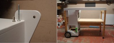

Update 17.

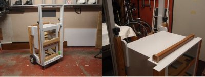

Deel 36 Monteren van het werkbladframe en magneetjes in de onderlade
D36 afb.1 – De montage bout om het blad te scharnieren
D36 afb.2 – Het werkbladframe aan de basiskast, voor de juiste passing het losse blad even onderin geplaatst

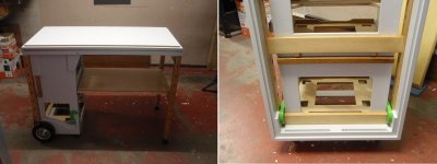

D36 afb.3 – Even het werkblad droogpassen en kijken of het nog past, jeeh.
D36 afb.4 – Het werkblad ingeklapt en bij het vastzetten met de haakjes komen de voetjes klem tegen het frame
D36 afb.5 – Ingeklapt zijn de verstelbare voetjes te breed en zit het te krap
D36 afb.6 – De voetjes ook afgedraaid van 48 naar 44 mm en kijken of het beter past
D36 afb.7 – Dat ziet er beter uit, hier kan je ook goed zien dat de gaten er scheef ingeboord zijn

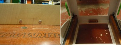

D36 afb.8 – 12mm gaten boren voor de magneetjes in de onderlade
Het stopblokje aan de onderzijde tegen het uitglijden van de lade moest er weer af omdat de lade na de wijziging van de maten
en het type van de systainers die ik in de basiskast wilde hebben er niet meer uitgetild kon worden.
Maar dan glijd elke keer tijdens het verplaatsen de lade eruit, toen heb ik dit probleem opgelost door er 2 magneetjes in te plakken.
D36 afb.9 – Niet te diep anders kleven ze niet goed
D36 afb.10 – de magneetjes vastplakken
D36 afb.11 – Het plak resultaat op de lade
D36 afb.12 – Het plak resultaat op het andere stopblokje achter in de kast
De onderlade blijft nu goed zitten en glijd er niet meer uit tijdens het verplaatsen.

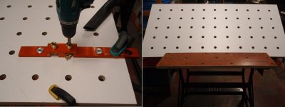

Deel 37 De 20mm gaten boren in het werkblad met het Parf Guide System
Ik las kort geleden op het forum dat maja158 met een CNC machine een gatenmal had gemaakt
en die beschikbaar heeft gesteld voor forumleden een geweldig initiatief.
Helaas kwam dit voor mij te laat want ik had al dit systeem al veel eerder aangeschaft.
Als ik een CNC machine ter beschikking had zou ik dit ook een systeem van niks vinden maar te duur?
Het kost wel veel geld maar te duur is relatief en voor iedereen anders, als je het te duur vind moet je het niet kopen.
Het materiaal waarmee het Parf Guide System is gemaakt is van zeer goede kwaliteit.
Het eind resultaat van de gaten boren is precies aan de maat en perfect haaks, o.k. het kost wat maar ik houd van precisie.
Het is volgens mij geen systeem voor iemand die zijn brood ermee moet verdienen omdat het zeker niet snel werkt.
Maar voor een doe-het-zelver (zoals ik) en de hobbyist is het een goed systeem en prettig om mee te werken.

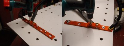

D37 afb.1 – Het begin evenwijdig horizontaal recht aan de onderkant beginnen met de 3mm gaten
D37 afb.2 – De haakse hoek uitmeten met de 6–8-10 methode van Pythagoras aan de rechterkant uitmeten en boren
D37 afb.3 – Hierna de Haakse hoek aan de linkerkant uitmeten en boren
D37 afb.4 – Dan de overige horizontale gaten boren
D37 afb.5 – Alle 55 gaatjes van 3mm zijn voorgeboord
D37 afb.6 – Toen heb ik de 20mm aan de zijkanten en een verticale rij in het midden geboord

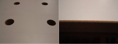

Bij de geboorde 20mm gaten bleek het MDF aan de onderzijde bij sommige gaten iets uitgebroken.
Peter Parfitt gebruikt in zijn instructie filmpjes ‘MDF Medite mr’ en was daar heel tevreden over, dat zou nagenoeg niet uitbreken.
Maar ik ga het vanaf nu anders doen en het eerst aan de onderzijde iets inboren.

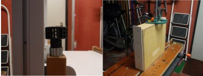

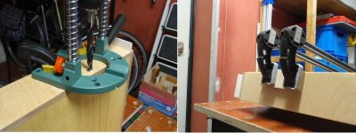

D37 afb.7 – Eerst dan maar een stukje in de onderzijde boren
D37 afb.8 – Dit gaat gemakkelijk en redelijk snel
D37 afb.9 – Alle gaten zijn aan de onderzijde een stukje ingeboord
D37 afb.10 – Nu gaan we aan de bovenkant beginnen
Het boren van 20mm gaten met het Parf Guide System wordt voortgezet in deel 37a.

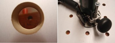

D37a afb.1 – De gaten vanaf de bovenkant doorboren
D37a afb.2 – We schieten lekker op nog maar een paar te doen
D37a afb.3 – En ja hoor hier is het laatste gat
D37a afb.4 – Alle 55 gaten zijn geboord

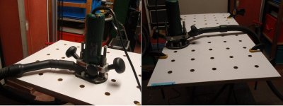

D37a afb.5 – Dat ziet er goed uit maar de randen zijn toch wel scherp
D37a afb.6 – Dus toch maar even afronden met R2 met mijn oude Bosch(je)
D37a afb.7 – Dat gaat lekker snel en is leuk om te doen
D37a afb.8 – En ook de onderkant
D37a afb.9 – Dat ziet er goed uit, zie het verschil met het gat rechtsonder
D37a afb.10 – Ook de randen van het blad worden niet vergeten
Omdat ik de scherpe randen van de gaten later heb afgerond had ik het voorboren in de onderzijde niet hoeven doen.
Het uitbreken was maar heel weinig en het kwam omdat je bij het laatste stukje boren er doorheen schiet.
Wordt vervolgd,
Mvg,:).
