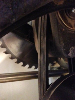

Ook viel mij op dat de aandrijving ipv. met de geadverteerde 3 V-snaren er nu 1 snaar zit. Ervaar je dat als een kwaliteitsverschil?
Kan zijn dat dit het nieuwere model is?

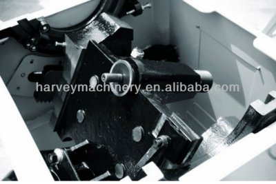

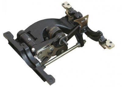

Volgende foto's zijn beide van Harveymachines
Het oude model is een beetje gespiekt van de unisaw 3 riemen.
Het nieuwe (in mijn ogen) is met 1 riem, is deze overigens getand?
Zie ik het ook juist dat de riem zoals op de foto uiterst rechts is gemonteerd?
Normaal loopt een aandrijfriem van een zaagtafel in dit formaat tussen 2 lagers, hier zou het dus zijn dat de riem naast de 2 (hopelijk :D) lagers ligt?
Zou dit niet veel stress leveren op de as en de lagers sneller doen verslijten?
Het oude model kruisen de assen en laten de zaag omhoog komen door tandwielen die de "arbor" rond een as naar boven doen kantelen (worm/wormwiel).
Nieuwe model is een snijdende koppeling met kegeltandwielen (rechte tanden denk ik) die op zijn beurt in een schroefdraad in de arbor deze omhoog schuift tussen 2 geleiders in.
Denk ik :)...

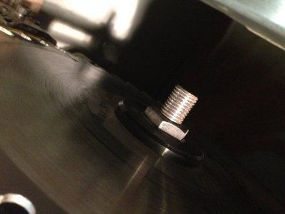

De Harvey heeft een smallere as dan 30mm (5/8 inch) maar werkt met een ring om zaagbladen van 30mm te accepteren. Dat betekent dus dat je zowel zaagbladen met 30mm asgat als met 5/8 inches kunt plaatsen.
5/8 gaat hier dus wel om asgat en niet om de lengte van de as. Anders zou die zo'n 16mm moeten zijn aangezien 5/8 inch net geen 16mm is.
Maar de conclusie is hetzelfde, je kunt het blad op deze machine plaatsen.

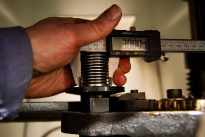

Hoi Avos,
ik heb de as van mijn harvey nagemeten en meet 30 mm. Klopt het dan dat ik een andere as als jou en BramDeBelg heb en dat hier geen dadoset op past? (Ik heb het driefazemodel). Alvast bedankt! Johan

Hoi Avos,
Bekijk bijlage 25219
Dat is interessant, ik zal die van mij ook even nameten. Maar ik vermoed dat dit een verschil in uitvoering tussen de eerdere versie is. Net als de aandrijfriem. Die zal ik dan ook meteen eens bekijken

De as van mij is dus echt 5/8 inch. Dat is dus blijkbaar in de latere versies gewijzigd, ik heb ook drie aandrijfriemen ipv 1 grote.
Zal allemaal niet veel verschil maken in gebruik.
Jij moet dus een zaagblad en ook bij een dado set letten op een asgat van 30mm. Dat is verder geen punt, want dat is de gangbare maat voor zaagbladen in europa. Ik heb er een verloopring bij, dus kan beide zaagbladen plaatsen.

Dankjewel om het na te meten, Arnout!
De fabricagedatum van de zaag hier is 08/2013. Ik heb ze december 2014 gekocht. Ik heb ook 3 riemen maar dus een as van 30 mm (en het 3-fazenmodel).
Gelukkig heb ik de dadoset van BramDeBelg nog niet besteld!
Groeten! Johan

Ik heb je advies meteen opgevolgd. Zonder zaagblad net zoveel vibratie. Wel valt me op dat de getande snaar behoorlijk flubbert/ fladdert. Lijkt me op zich niet vreemd als er zoveel kracht (4 kw) verstouwd moet worden door 1 snaar waar het voorheen 3 ! V-snaren waren. Ik ga eerst kijken of er meer spanning op de belt gezet kan worden, hoewel ik dat niet echt fijn vind voor de lagers. Misschien zijn er meer Harvey- gebruikers die recent een zaagtafel kochten voorzien van een getande snaar? Ik weet namelijk niet wat ik hier nu van moet vinden....
