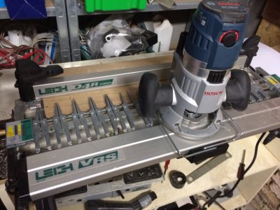

De CMT groefzagen hoeven niet geïmporteerd te worden, die koop ik gewoon bij mijn CMT dealer of online, maar wel duur :(. Dado is trouwens niet verboden in de EU, sowieso niet voor prive gebruik, maar de veiligheidseisen met een dado zijn lastiger aan te voldoen.
Wat betreft het nut, een dado zaag is voor veel zaken veel sneller. Ik heb zelf een aantal bovenfrezen en jigs, maar zie zeker het nut van een groefzaag in. Ik gebruik zelf deze setup voor box joints:
Maar dat gaat alleen per plank en dan ook nog lang niet zo snel als b.v. de jig die John Heisz hier heeft gebouwd:http://www.youtube.com/watch?v=KGaVpql38AU
