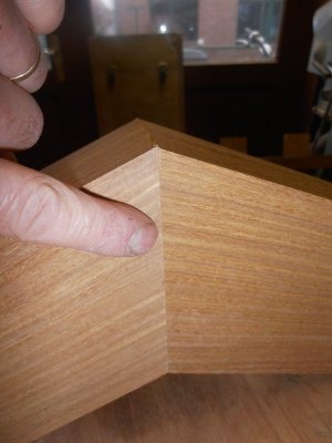

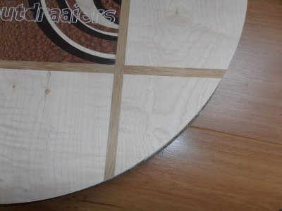

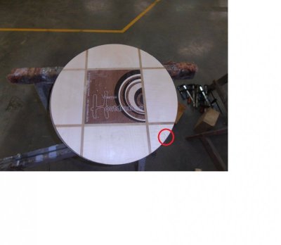

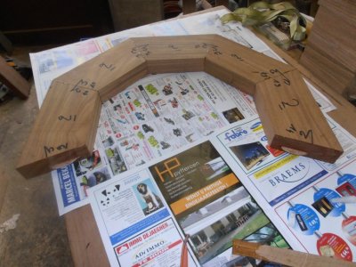

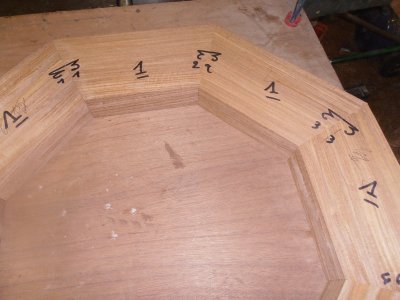

Ai, lijkt of er na het rondfrezen een flinke hap weg genomen is rechts onder. Valt extra op omdat de rest juist zo super strak gelukt is.
sirjacobsd
27 feb 2014
2.796
47
Coko,
Je bedoeld waarschijnlijk het omcirkelde deeltje wat ik hier onder op de foto staat.
Dit is helemaal geen hap hoor.
Het is een vlammende effect in het hout en vandaar dat je denkt dat er een hap in is.
Eerlijk gezegd, ik had dit niet opgemerkt op de foto.
Ik plaats nog eens een nieuwe.
Hopelijk is uw bezorgdheid opgelost Coko.
Ik zou nooit werkstukken verwerken waarvan er een fout zou inzitten.
Daarvoor ben ik te kritisch ingesteld.

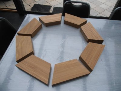

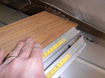

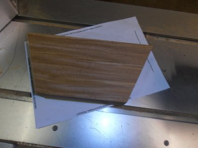

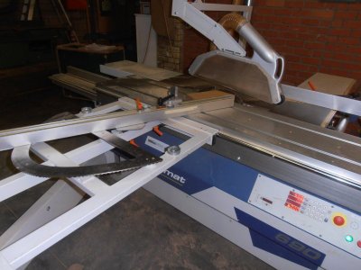

De werkstukken kader/bord werden gezaagd in het verstek en op lengte.
Een verstek van 22,5 graden is hier van toepassing.
Gisteren had ik een tel fout gemaakt en om 22u00 ongeveer brandde er een lapje.
Ik had maar 6 stukken voorzien per kader/bord in plaats van 8 stukken per kader/bord.
Dus, deze morgen heb ik er vlug voor 4 stukken bijgemaakt.
Geen ramp, kan ook gebeuren met mij.
Hier enkele sfeerbeelden van het verzagen.

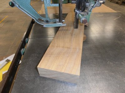

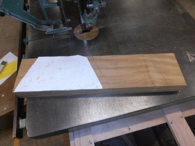

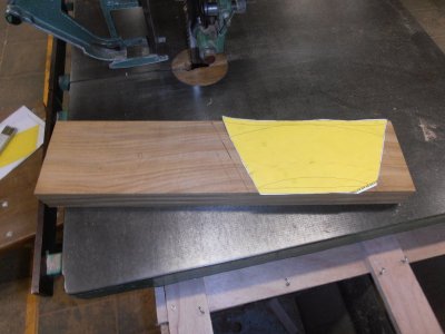

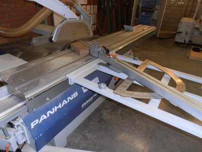

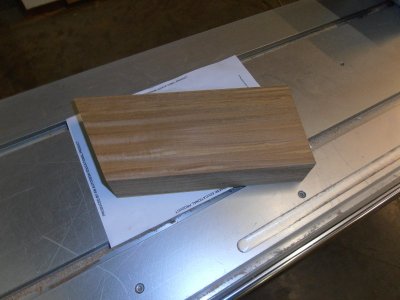

Alle stukken werden eerst met een papier malletje afgetekend.
Er konden twee stukken uit één geschaafde plank, maar door beperkte lengte moesten ze overhands afgetekend worden.

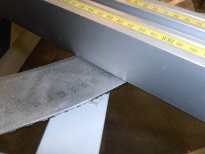

Daarna brut met de lintzaag door te zagen.

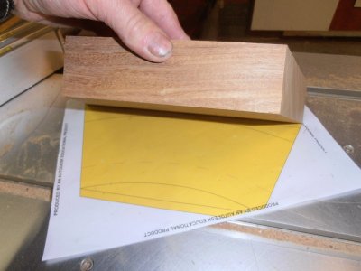

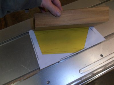

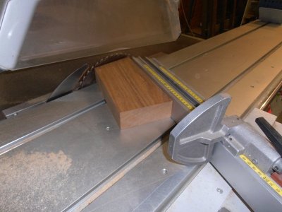

Graden instellen op de paneelzaag om nu perfect onder de gradaties te zagen.

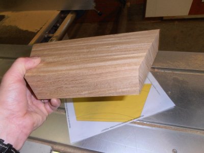

Aan alle stukken werd één kant gezaagd.
Controle gradaties volgens het afgedrukte segment (autocad schaal 1/1)

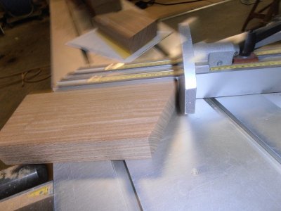

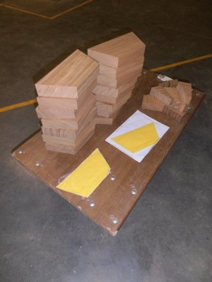

Aanslag instellen voor de lengte, tweede kant zagen plus controle uitvoeren op de tekening.
Na de controle werden alle stukken gezaagd op lengte.

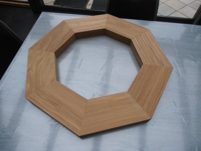

Dit is het resultaat val alle segmenten die nog moeten worden verlijmd aan elkaar.
De bedoeling is ze aan elkaar plaatsen met een lamello of een drevel op een plaats waar het niet zichtbaar kan komen tijdens het draaiwerk.
Dit is een werkje voor binnenkort.

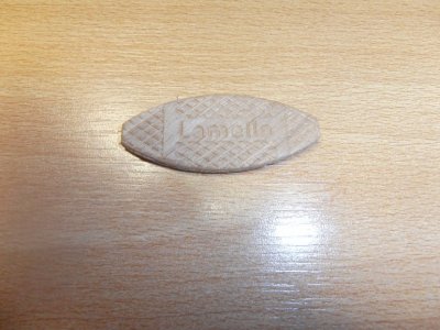

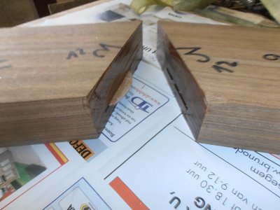

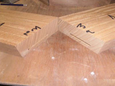

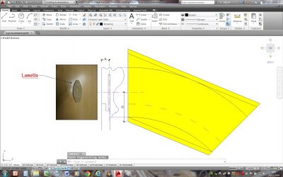

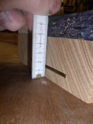

Na wat energie te steken in mijn kerstcadeautjes (balpennen en sleutelhangers) heb ik weer mijn groot bord met logo opgestart.

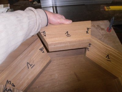

Een voorstudie maken via autocad om te weten welke de plaats zal zijn van de lamelo's.
Op al de segmenten per kader werden er paringstekens opgeplaast.

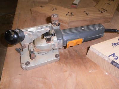

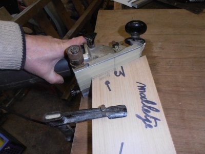

De lamello-machine erbij nemen.
Dit machientje was mijn aller eerste bezit toen ik nog maar een jongen van 12 à 13 jaar was.
Ik heb het gekregen van mijn meter voor een verjaardag toen ze wist dat mijn droom houtbewerker zou worden.
Spijtig genoeg is ze al 23 jaar gestorven. Het blijft een leuke herinnering/aandenken voor mij.

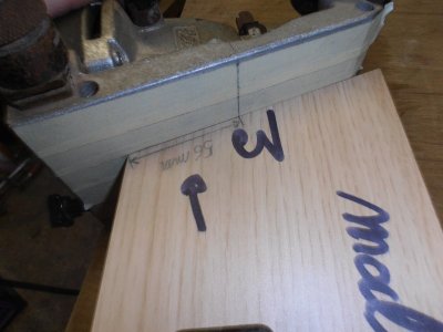

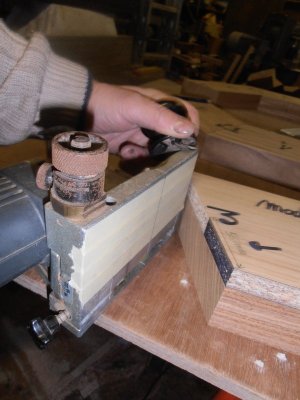

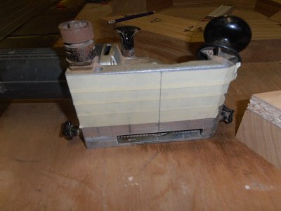

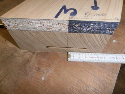

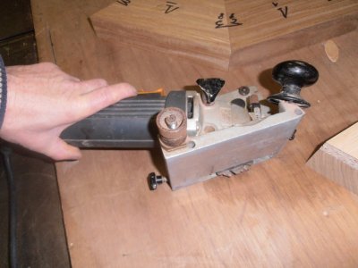

Kleefband op de zool kleven om de midden van het freesje/zaagje over te halen. er staat wel een merklijn op, maar ze loopt niet ver genoeg volgens de hoogte van mijn werkstuk.
Het freesje/zaagje werd op de juiste hoogte en diepte gesteld. Het voordeel van deze lamello-machine is dat het freesje/zaagje verstelbaar is in hoogte.
Vele dergelijke lamello-machines kunnen dit niet. Dit type van mij heeft een invalsysteem waarvan dit toch niet zoveel meer voor komt. De meeste zijn nu vooruit duwend op een slede.

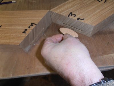

Lamello's zelf infrezen.

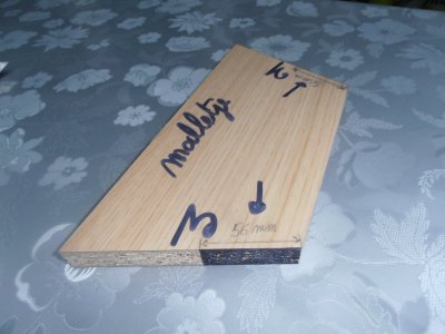

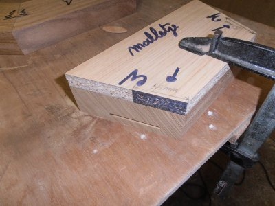

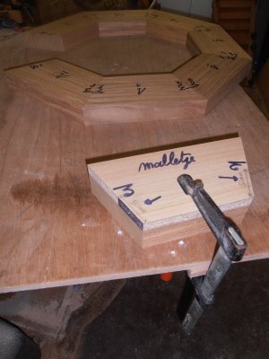

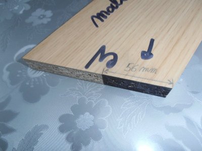

Hiervoor heb ik een malletje/kalibertje gemaakt met de juiste afstand op getekend tegenover de binnenkant of buitenkant van de te frezen segmentdelen.
Paringsteken werden er ook opgeplaatst. Niet dat dit zo nodig is.
Het malletje/kalibertje werd samen opgespannen met een segmentdeel.
!!! Altijd uw werkstukken opspannen bij het infrezen van lamello's.
Door de tamelijk harde houtsoort is het freeswerk gevoelig voor verbranding en is het aangeraden om een in en uit beweging te doen met het freesje/zaagje.
Toch heb ik gemerkt dat mijn freesje/zaagje eens geslepen zal moeten worden.

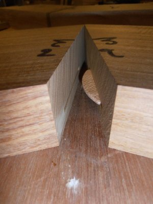

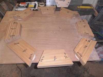

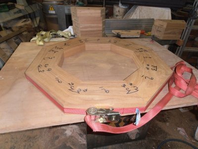

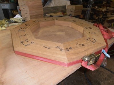

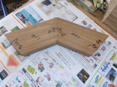

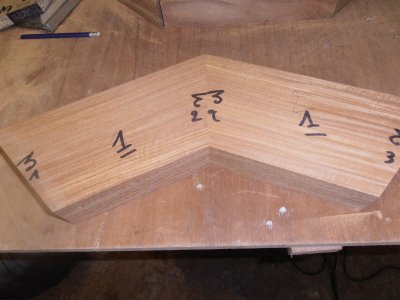

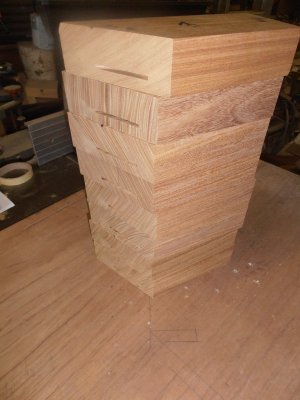

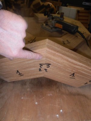

Na alle controle op correctheid werden alle stukken gefreesd voor de 2 kaders.
Hier een foto van één stapeltje van een kader.
Vergaren zonder lijm.

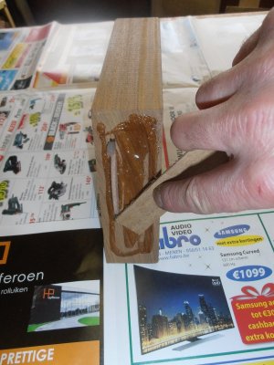

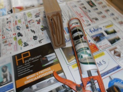

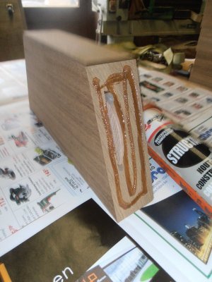

Proefspannen met spanband voor een allerlei op te spannen op een aanhangwagen bijvoorbeeld.

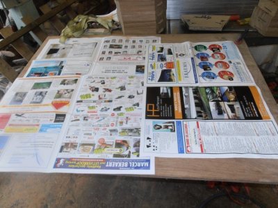

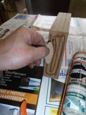

Papier leggen tegen de uitkruipende (schuimende) structanlijm.
Lijm aan de werkstukken doen en lamello's insteken.
De lijm wordt nog met een fijn rest latje open gesmeerd op ieder kopvlak.
