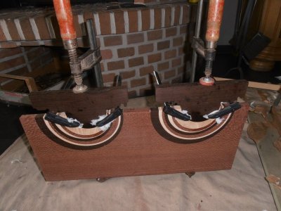

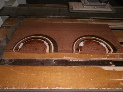

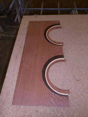

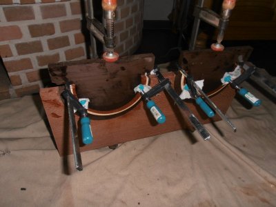

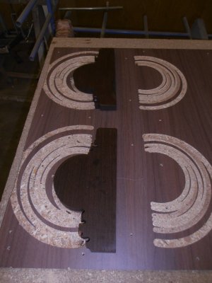

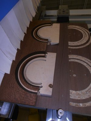

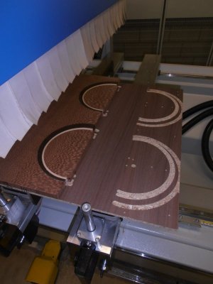

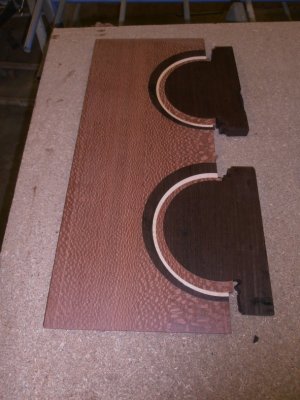

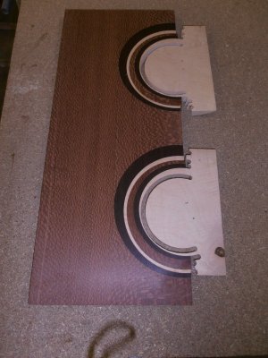

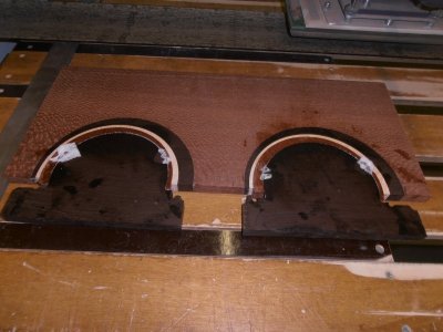

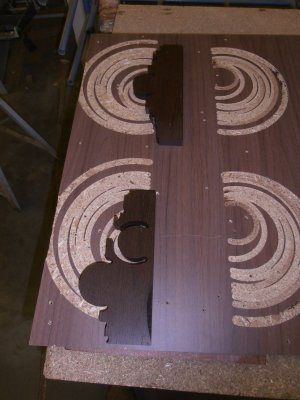

Weer wat uitgefreesd vandaag met de cnc en gelijmd. Kort na de middag weer wat freeswerk en hopelijk vanavond nog een derde maal voor vandaag.
Dit alles hangt een beetje af van de vlugge droogtijd.
Eerst ben ik begonnen met de uitkruipende lijmresten weer weg te schuren.
Freeswerk via cnc.
Negatieve gaan frezen via de cnc.
De 2 stukken eventjes in elkaar steken ter controle.
Stukken weer aan elkaar lijmen.

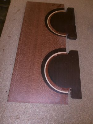

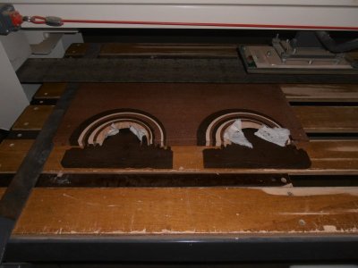

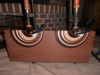

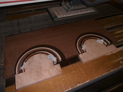

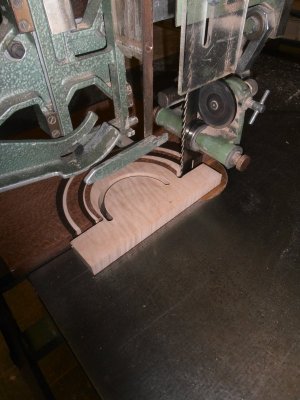

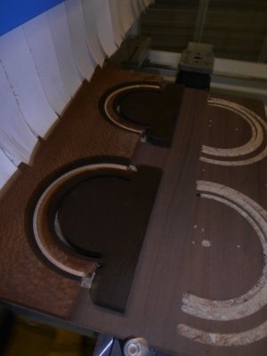

De 2de freesfase en verlijmingsfase van het logo via de cnc waarvan het in draaiwerk terecht komt.
Weer gestart met de overtollige lijmresten weg te schuren.
Via de cnc een gedeelte uitgefreesd en daarna weer het negatieve gefreesd.
De gefreesde delen in elkaar passen ter controle.
Lijmen van het geheel.
Deze avond zou ik nog graag een derde fase vandaag willen frezen en lijmen.

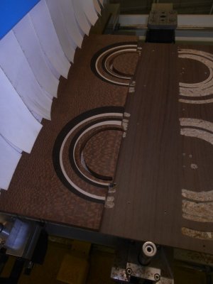

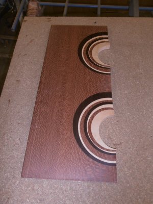

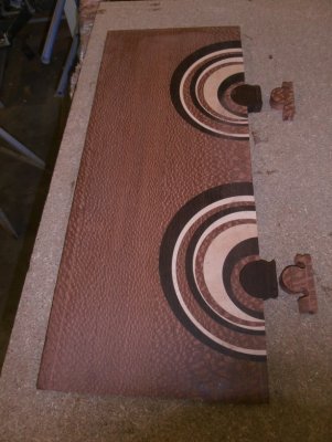

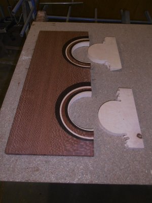

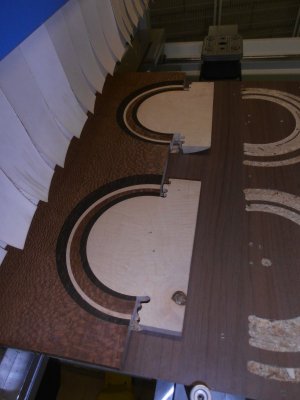

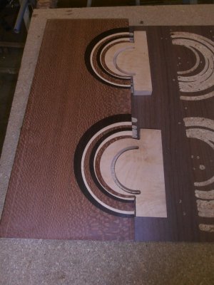

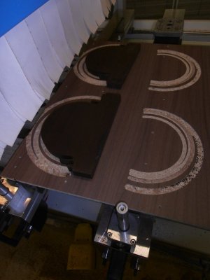

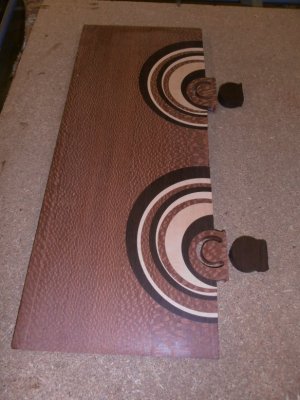

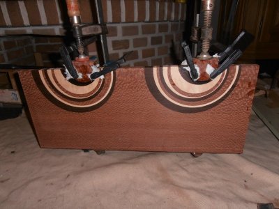

Hier mijn derde frezing en verlijming voor vandaag.
Het komt er weer op neer dat het dezelfde bewerkingen zijn zoals al de vorige, maar ik wil het jullie zeker niet onthouden hoe het vooruit gaat.
Weer de uitkruipende lijm afschuren.
Een gedeelte uitfrezen met de cnc en weer het negatieve frezen via de cnc.
Dit is de stand van zaken voor vandaag en morgen beginnen we weer opnieuw met hopelijk 3 frezingen.

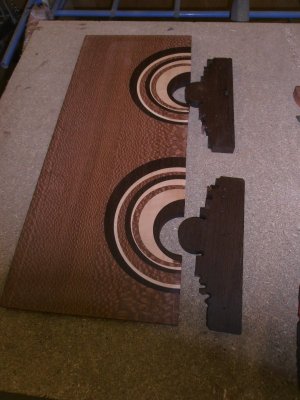

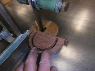

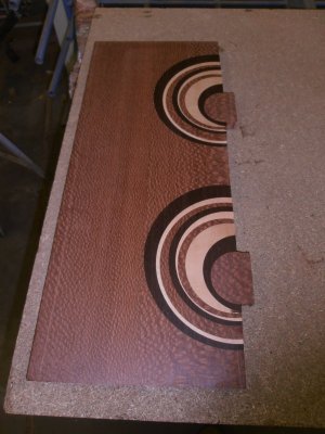

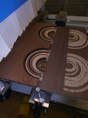

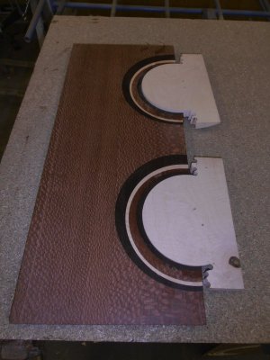

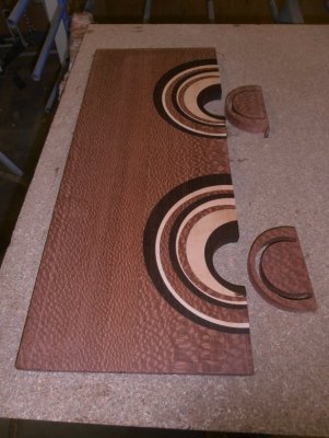

Ik heb vandaag weer wat freeswerk gedaan waarvan ik weer hoop een 3-tal maal te kunnen frezen en lijmen.
Eerst het geheel schuren, uitholling frezen, negatieve maken en lijmen zijn de nu al bekende stappen.
Hier nog wat foto's.

Dat wordt erg strak zo! Ik ben ook benieuwd welk logo het uitiendelijk wordt, maar ik ben bang dat ik het merk niet ken. Want je zou zeggen dat er al aardig wat herkenbaars te zien is.
Dat lauro faia, heeft dat altijd zo'n bijzondere tekening, of is dit een speciaal stuk? Ik vind het in elk geval prachtig hout.

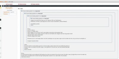

Dag Didier,
Ik volg ook jouw project "groot bord met logo" op het nederlands woodforum en ik denk dat ik er ook het logo in herken.
Is dat niet het logo van de vlaamse houtdraaiersgilde?
GRTS Christophe

Erik,
Het is een typisch eigenschap denk ik, maar ben er niet 100% zeker van.
Dit is een restje van stoelen dat ik eens heb moeten maken een 10-tal jaar geleden.

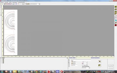

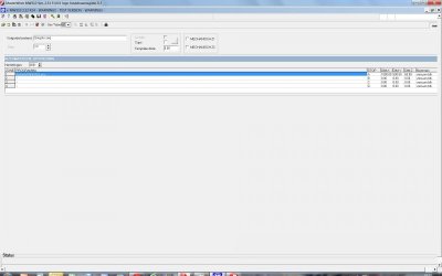

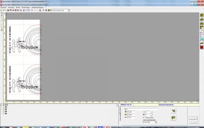

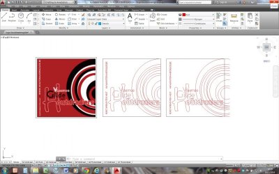

Hier mijn voorstudie die ik via autocad heb gemaakt.
Het loge werd afgehaald via google en naar afbeeldingen gegaan.
Dit werd opgeslaan op mijn bureaublad van de pc en ingebracht via autocad.
Daarna moet alles overgetekend worden via polylijnen.
Eenmaal alles klaar met tekenen moest het in een DXF-bestand geplaatst worden om in machinetaal over te zetten van onze cnc op school.
Ons cnc-programma is masterwood.
En zoals je kan zien wat ik gedaan heb tot nu toe is ieder maal een lijn aanvinken met de juiste frees en uitfrezen.
Hier mijn tekening.
Hier de overzetting naar de cnc.
003 Logo houtdraaiergilde.jpg002 Logo houtdraaiergilde.jpg001 Logo houtdraaiergilde.jpg

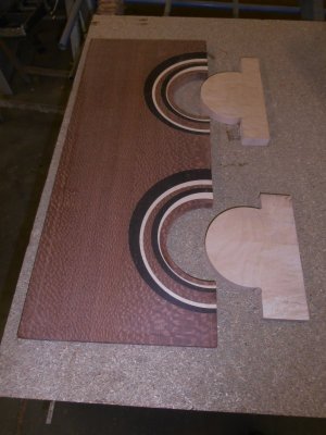

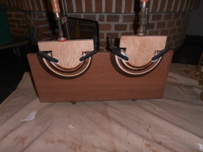

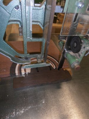

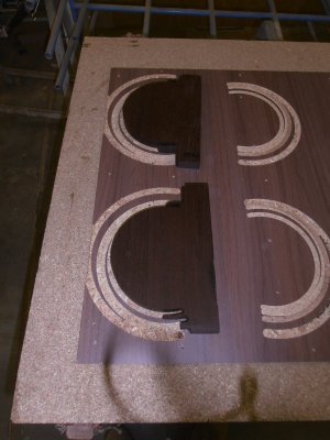

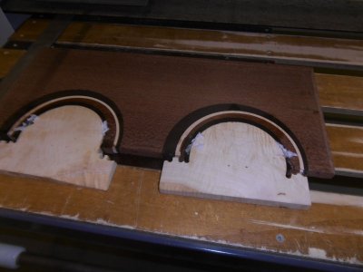

Tweede frezing vandaag via de cnc.
Eerst weer de lijmresten weg schuren om daarna het cnc-werk doen.
Hier de foto's ervan.
Vanavond zou ik nog het volgende willen doen volgens het logo hier onder.
Nummer 1 waarvan ik hier boven de foto's geplaatst heb uitfrezen volgens vorm en nummer 2 nog inlijmen om morgen tot vorm te draaien.
Nummer 3 zal morgen volgens vorm gefreesd en ingelijmd moeten worden.

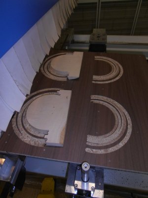

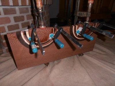

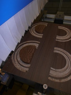

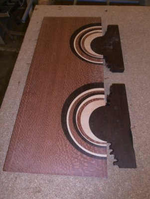

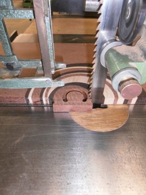

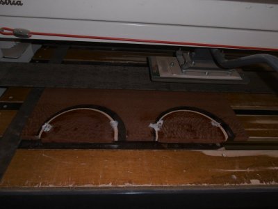

Derde uitfrezing voor vandaag via de cnc.
Hier weer wat foto's.
Dit zijn ongeveer de laatste foto's wat betreft de halve cirkelvormige uitfrezingen.
Enkel morgen de laatste en kleinste halve cirkel nog.
PC090674.jpgPC090677.jpgPC090678.jpgPC090679.jpgPC090683.jpgPC090684.jpgPC090685.jpgPC090693.jpg

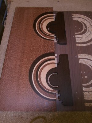

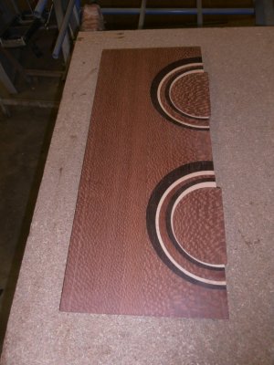

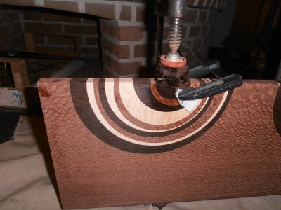

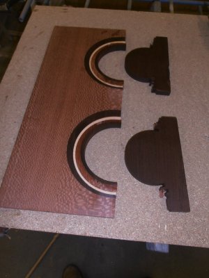

Hier de laatste foto's van de halve cirkel infrezingen en verlijming ervan.
Tot nu toe heb je heel veel dezelfde bewerkingen gezien wat betreft het cnc-werk.
Nu moet enkel de tekst nog ingefreesd worden om daarna over te stappen naar het draaiwerk.
Maar, vooraleer het draaiwerk nog te kunnen beginnen, moet het logo nog eerst in een ander stuk hout gebracht worden om tot één geheel te komen, die als bodem moet dienen van het bord.

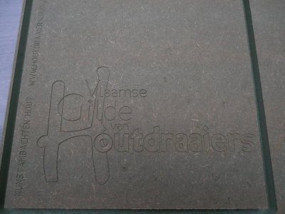

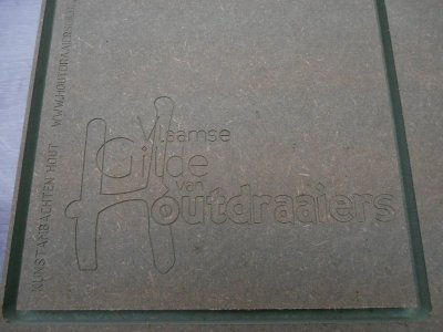

Deze morgen een testje gedaan voor de tekst uit te vrezen op een mdf-plaatje van dezelfde dikte als het werkstuk zelf.
Hopelijk valt de rest nu ook mee op het officiële werkstuk.
