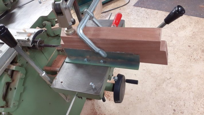

Zwaarder hoeksteun gemaakt met extra lijmtang. Van instalatie werk nog wat spantenklemmen overgehouden. Deze op het wiel voor de hoogteverstelling markering. Mocht het blijken dat die afstelling telkens terug komt dan kan ik daar wat mee.

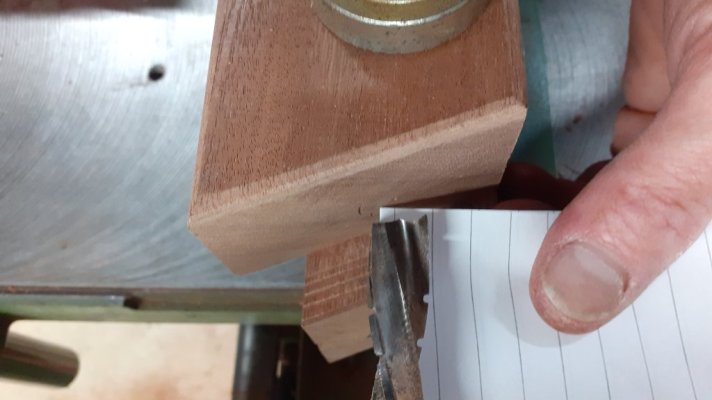

Een stukje lijntjes papier werkt soms heel verhelderend. Weer corrigeren. 🤔

Als je je hout plat legt, hoef je maar een keer de hoogte en de tussenafstand in te stellen. Dan kan je alle gaten in dezelfde opstelling boren en past alles moeiteloos in elkaar. Je moet dan wel een steuntje maken om de boven en onderligger tegen te kunnen klemmen.

Ik probeer bij deuvelwerk altijd alles in een opstelling te boren. Dan is de afstand altijd goed. Als je dan wat afwijking hebt Zit dat aan de buitenkant en daar heb je een bandschuurmachine voor.

Ik heb mij zelf een beetje op het verkeerde been gezet.
De bovendorpel is rond en dan is het lastig om de gaten er recht in te krijgen dus de gaten geboord toen het nog blokken waren. Een beetje automatisch ook de onderdorpel geboord. Dit alles wel met aanslagen op een kolomboormachine met kruistafel. Dat zou aardig goed moeten zitten.
Bij de stijlen heb ik er niet bij stil gestaan dat je de aanslagen links en rechts ieder voor een gat kunt stellen.
11.608
4.491
Heb je nu veel verschil? Anders kan je de gaten in de boven en onderdorpel doorboren. Dan kan je een mal op een plaat maken waar je je kozijn in kan klemmen. Dan kan je de gaten door de dorpels in de stijlen boren. Je gebruikt dan het gat in de dorpel als geleiding. Je kan dan in de zelfde opstelling ook de kozijnen lijmen. Je kan daarna de deuvels van buiten af er in slaan. Zo doe ik vaak reparatiewerk waar ik niet voor naar de werkplaats wil rijden.
Ik ga eerst vlak leggen uitproberen.
Doorboren en van buiten de deuvels er in is voor mij alleen als het niet anders kan. Bij een klus in den lande kan ik mij dat wel voorstellen. Het is voor mij ook de leercurve waar boktor het over heeft.
Een beetje overmaat gat is mij ook liever dan ram pas. Dan komt er veel spanning in het hout wat ik liever niet heb.

Het is niet wezenlijk anders dan bij een pen en gat verbinding. Je wil een beetje knappe passing. Als je gaten moet vullen zou ik voor een epoxy kiezen.
Heel hartelijk dank voor de gouden tip.
Dorpel rechtop op de langgatboor gezet en de gaten overgenomen. Gelukkig heb ik de gaten in de dorpels symmetrisch geboord. Strak pas..😁😁
