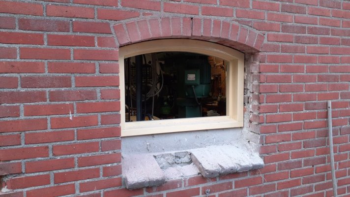

Zo dan, kijk ik even niet heb ik een berg leesvoer... Maar dat eerste kozijn ziet er top uit.
Die robland is een mooie machine, maar ik heb al een losse zaag staan, en genoeg ruimte.....^^ dus gezien de kosten voorlopig maar een losse freesmachine. Elke keer een marktplaats afstruinen naar een mooie aanvulling is een een leuke sport.
Ik ben erg benieuwd naar het gemonteerde eind resultaat, maar zoals ik het nu zie twijfel ik er niet aan dat het er niet goed uit gaat zien.
Aan de buitenzijde zie ik geen sponning voor een spouwlat of stelkozijn? Dit is niet nodig in jou situatie? (scheelt weer werk)
Poortstuk
22 jan 2021
186
94
Aalten
Aan het begin van dit verhaal heb ik een foto geplaatst van een betonraam. Links door het glas zie je de gemetselde muur waar geen spou zit.😁.
En al zat daar een spouw, de kozijnen komen op het binnenblad te staan vanwege de ventilatie onder de stalraam door. Het zit nu dicht met isolatie stroken. Het wordt dus een verlaagde vensterbank aan de buitenkant en vlak aan de binnenkant. Onderdorpel is alleen voor zien van een lek rand.
jcs-87
24 jul 2022
25
37
Heijningen
Je sprak over binnenblad dus ben van een spouwmuur uitgegaan. Ik heb dus een vergelijkbaar raam die wel in een spouwmuur zit.

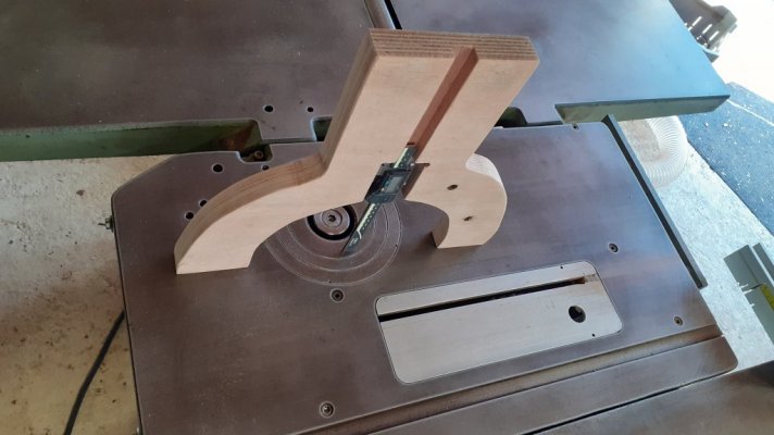

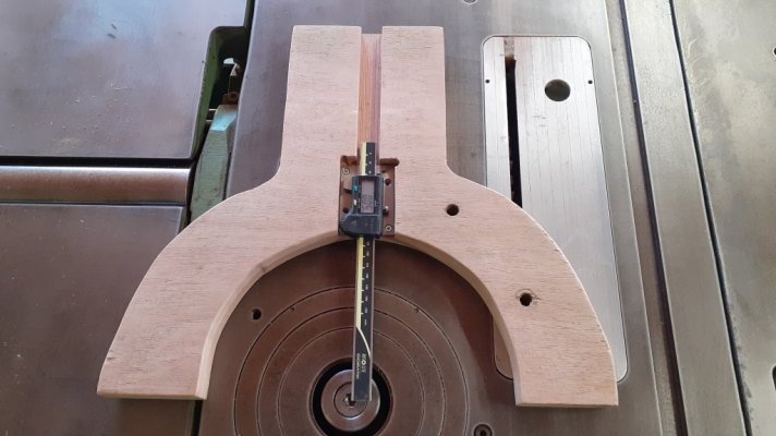

Ik heb ook een X31 staan maar vind vooral de frees lastig om te gebruiken en in te stellen en begin er daarom nog maar niet aan. Heb er wel een paar mooie koppen bij waarmee de vorige eigenaar kozijnen maakte. Kun je niet even een how to maken met jouw ervaringen/werkwijze? ;)
Poortstuk
22 jan 2021
186
94
Aalten
Het is maar net waar je vast loopt.
Ik heb wel meer op dit forum gepost, ook het hulpmiddel om de frees in te stellen.
Schuifmaat aangepast en de beugel gemaakt. Zowel hoogte als diepte is daarmee in te stellen.
Mede om de handmatige aanvoer schaaf ik niet meer dan 5mm per gang. De multiplex aanslag vind ik ook belangrijk. Het voorkomen dat het hout naar binnen slaat. De vulblokjes goed opmaat en de bovendrukker voorkomen dat het hout in de frees kantelt.
Verder zou ik zeggen, vraag maar. Mag ook via pb.
