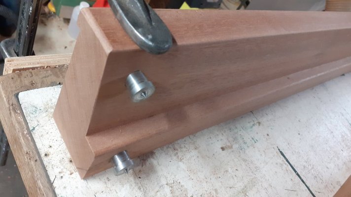

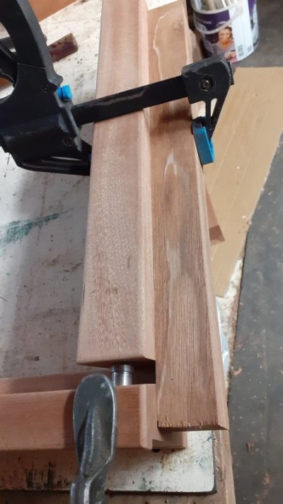

De deuvelgaten blijkt een domper op het geheel. Dat worden veel lijmtangen om alles op de plek te houden. 😬. Het is te verwachten dat met het aandraaien van de schroeven de dorpel door de schuinekant wil gaan glijden. Ik ben met de eerste gaten bezig en die heb ik groter moeten boren. Eenmaal uitgehard houd de lijm het wel. Gelukkig een vullende lijm.😊
