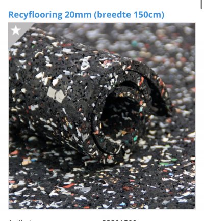

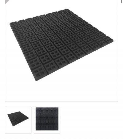

Ja schoenen gaan inmiddels uit. Maar deze discussie is wel interessant aan het worden. Ik heb verschillende mensen gesproken en u raadt het misschien al, met verschillende meningen. Ik hou het nog even in het midden maar wat betreft de rubberen matten...

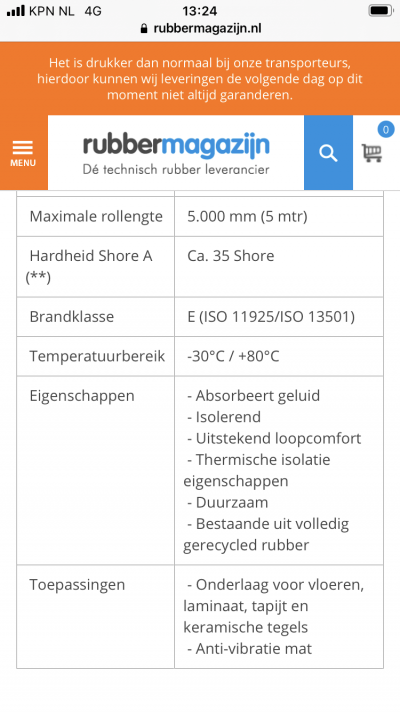

Niet alle matten nemen idd veel geluid op maar sommigen dus wel...

Rubber in je vloeren? Niet een echt brandveilige oplossing denk ik. Als je dan echt rubber wil gebruiken zou ik investeren in een paar goede (rubberen) oordopjes voor de buuf.
