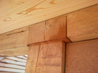

op de laatste foto zijn de balken geschuurd.

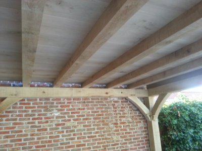

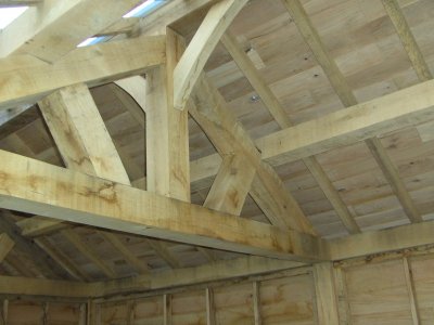

Het is nu een tijdje stil geweest rond het project. De gemeente was tevreden met hetgeen we hebben ingediend, er hangt nu een bekendmaking en als niemand er iets op tegen heeft dan heb ik midden november de goedkeuring.

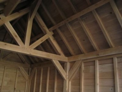

Nu zijn we aan het twijfelen over onze spanten. Ik heb mij gehouden aan een voorbeeld huisje die bij de plaatselijke houthandel staat maar hier zijn de spanten genageld en zien er uit zoals op deze tekening. Wat we nu eigenlijk willen is meer autentiek tewerk gaan en dus dikkere kepers gebruiken en eventueel dwarsbalken zoals op de foto.
Wat is jullie mening en wat voor balken gebruik ik dan best voor de kepers en de dwarsbalken of laat ik de dwarbalken beter weg.
dak1.jpgzo heb ik het afgekeken van het voorbeeld bij de houthandel, er zijn 3 hoofdspanten die de nokbalk dragen.
dak2.jpgtussen de hoofdspanten zijn er kepers om de halve meter tot tegen de nokbalk.
foto mulebeke 008.jpgHier zijn de" kepers dikker en er is een dwarsbalk in 't midden. zo heb je een meer open gevoel.

Ik vind de term "kepers" in dit verband verwarrend (en misschien zelfs fout). Het zijn sporen.
Je kiest een mengelmoes tussen een gording- en sporenkap. Waarom? Je maakt zo niet optimaal gebruik van de eigenschappen van elk kaptype. En gebruikt dus meer hout dan nodig. Ik vind zelf een gordingkap hier beter tot zijn recht komen. Dan kan het dakbeschot (planken) verticaal komen.

Wat de vorm van de dakconstructie betreft, die vloeit het best voort uit de functionele eisen voor het dak en niet uit een esthetische eis. In het eerste geval krijg je dan een reële natuurlijk aanvoelende vorm met alle onderdelen mooi in proportie. In het tweede geval eindig je meestal met een "barok" decorstuk waarbij sommige onderdelen veel te zwaar uitgevoerd worden en andere dan weer ondermaats zijn. Een klein schuurtje met kapspanten die een (verkleinde) kopie zijn van een grote dakconstructie, dat slaat als een tang op een varken. Ook hier is minder meer.

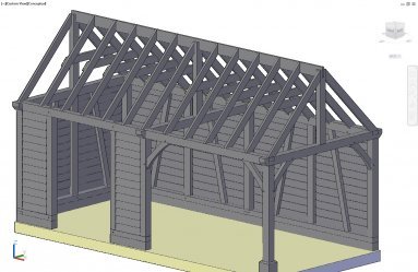

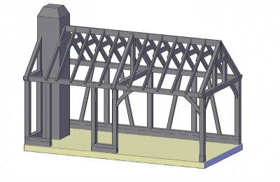

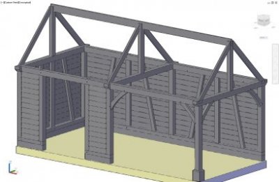

Het heeft even geduurd maar ik heb eindelijk alles rond zodat ik kan gaan beginnen.
André, je hebt volkomen gelijk i.v.m. de proporties dus ik hoop hier een beetje hulp bij te krijgen.
Ik heb je ook gevolgd in andere topics en dankzij jouw heb ik al heel veel goede tips gehad, ik hoop dat je hier ook even mee kan volgen zodat ik geen stomiteiten bega :)
Voor ik begin is nu enkel nog de vraag als ik het hout zelf ga bewerken of als ik het ga uitgeven om het CNC gestuurd te laten bewerken.
mijn voorkeur gaat naar het CNC gebeuren omwille van tijd, nauwkeurigheid en vrijheid in ontwerp aangezien ik nog een leek ben in het bewerken van hout en nog geen machines heb staan.
Ik heb enkele offertes aangevraagd maar als iemand hier nog firma's kent die cnc werken uitvoeren dan hoor ik het wel graag.
Stand van zaken :
Het ontwerp is zover klaar dat de vorm vastligt, nu moet ik de details gaan uitwerken en hoop er zoveel mogelijk commentaar op te krijgen :)
mvg

Als eerste opzet ziet het er zo te zien niet verkeerd uit. Het "gelijkvloers" ziet er qua constructie al redelijk goed uit. Zou enkel in de twee gesloten vakken (links en midden) vooraan ook een steekschoor voorzien. De twee stijlen van het middelste gesloten vak en de rechtse stijl van het linkse vak moeten doorlopen tot op de muur, de horizontale delen komen ertussen te zitten. Idem voor de achterste hoekstijl rechts, de twee linkse hoekstijlen zitten perfect getekend. Waarom zo? altijd zoveel mogelijk kopshout vermijden in het zicht, het geheel gaat rustiger ogen zo en de koppen zitten beter beschermt tegen neerslag.
Het horizontale vlak (de zolder) vraagt ook om een paar schoren tussen ankerbalk(en) en muurplaten om schranken van het geheel te vermijden. Het dak zoals het nu getekend is is een mengvorm die deels aanleunt bij een spantendak en deels de mosterd haalt bij massiefbouw, mossel nog vis zo:p
Kijk hier eens: http://www.woodworking.nl/showthread.php?4555-Verslag-van-de-bouw-van-een-eiken-tuinhuis/page8
De hier gebruikte opbouw is meer conform met wat gebruikelijk is bij stijl en regelwerk. De kepers liggen op de nokbalk, niet ertegenaan. Je hebt ook geen echt spant nodig maar enkel een paar priemstijlen met schoren. Dit heeft als gevolg dat alle kepers dezelfde sectie mogen hebben, is mooier en goedkoper. Tegen de schouw moet op de plaats waar de kepers deze raken aan beide zijden een horizontale balk voorzien worden waar de kepers op vastgezet kunnen worden. Hou hier ook rekening met de plaatsing van bladlood voor de afdichting tussen schouw en pannen of leien ( ineens mee inmetselen)
Normaal gezien heb je bij massiefbouw niet veel gereedschap nodig. Een sterke boormachine, een deftige handcirkelzaagmachine, eventueel met een korte geleider erbij ( 800mm) een zware (houten) hamer, een platte beitel van 30 à 35mm, en een paar spiraalboren. Neem daarbij nog een smetkoord, een winkelhaak, zweihaak, en waterpas, en eventueel ook een paar deftige schragen en klaar is kees.
Met dit beetje gereedschap bouw je al een heel huis;)
Alles met de cnc laten voorbewerken is een (heel) dure optie, dan je het evengoed laten bouwen, heb je helemaal geen kopzorgen meer. De fun zit hem juist in het zelf bouwen van zo een constructie. Met als grote voordeel voor de niet professionele bouwer, het ruwe uitgangsmateriaal. Alle verbindingen kunnen wel wat speling en fouten in het afschrijven verdragen;) Pen en gat verbindingen moeten niet persé perfect passen of mooi uitgelijnd zitten, op het eind van de rit blijft de boel heus wel staan. De reden hiervoor? de overdimensionering van alle onderdelen, dit is nu éénmaal eigen aan deze bouwstijl. Doe er dus je voordeel mee en sla de handen aan de ploeg:D
Ps: de hoeken tussen de middelste ankerbalk en zijn twee onderstaande stijlen krijgen ook best een paar korbelen ingepast.
Mvg,
André

Hey André,
Klopt, Ik ga er schuine schoren bijplaatsen
"De twee stijlen van het middelste gesloten vak en de rechtse stijl van het linkse vak moeten doorlopen tot op de muur, de horizontale delen komen ertussen te zitten. Idem voor de achterste hoekstijl rechts, de twee linkse hoekstijlen zitten perfect getekend. Waarom zo? altijd zoveel mogelijk kopshout vermijden in het zicht, het geheel gaat rustiger ogen zo en de koppen zitten beter beschermt tegen neerslag" Dit had ik gedaan om de druk te verdelen op het muurtje, ik heb het zo ook in een voorbeeld gezien en dus zo overgenomen maar het is idd wel mooier denk ik als de dwarse ertussenin zitten, geeft dat volgens jouw geen problemen op het muurtje?
Het spantenstructuur is idd een mengelmoes van wat ik op het net als voorbeeld gevonden heb maar om deze foto is het wel duidelijk.
Zou je me de gebruikte maten van de balken kunnen geven voor de draagbalk en de spanten enz...
Het cnc gebeuren is een beetje een paniekreactie van mij nu dat ik echt moet gaan beginnen ;) 't kon zijn dat het meeviel qua prijs maar blijkbaar niet.
maar ik heb er wel zin in ik vraag mij alleen af als ik nu begin gaten en pennen te maken in eiken balken en ze dan na een tijdje pas ga monteren als dan nog alles past i.v.m. het werken van het hout.
