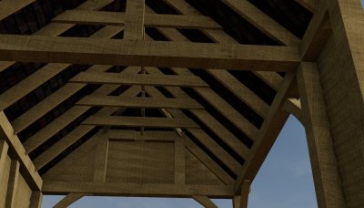

Ik was idd al van plan om de lange balken te splitsen maar dat is op de tekening nog niet te zien.

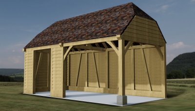

Zo zou hij er ongeveer moeten uitzien, als het budget het toelaat komen er ook nog ramen in.
ik ga nu beginnen offertes op te vragen en hou jullie op de hoogte.

Ik veronderstel dat je met kepers de dakspanten tussenin bedoeld.
- - - Updated - - -
lijkt mij toch wel nodig te zijn tenzij ik op mijn 3 hoofdspanten balken plaats die over de hele lengte lopen maar dat is dan weer wat moeilijker met de wolfseinden.
Ik vind dit effect wel mooi.

Nee, de schuine liggers van de afgesnoten hoeken van het dak. Die zijn lastig/duur te maken en kosten het nodige kwa afwerking aan de buitenzijde. Een rechte kopgevel is goedkoper en misschien ook fraaier (maar dat is subjectief zei de architect....)

Ok de wolfseinden zelf dus, ja dat is weer kwestie van smaak we zijn er zelf nog niet helemaal uit.

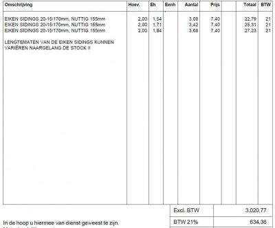

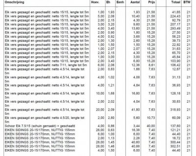

Ik heb net een offerte binnen en ik had eigenlijk duurder verwacht wat is jullie mening hierover.
Offerte met geschaafd hout alles uit eik ook de sidings : €3655
Offerte ongeschaafd ook alles uit eik : €2925
het enige dat ik nog niet geteld heb is de eventuele bedekking van mijn onderdak (planchetten) en de panlatten.

Als het alleen hout is, hoeveel m3 is het en is het dan een bouwpakket of moet je alles zelf dimensioneren/bewerken etc?
Jimbo
2 jan 2014
490
Ik zou ook wel willen weten wat je precies in je offerte-aanvraag had staan.
maiello
9 sep 2014
72
De bedoeling is om het zelf te bouwen dus dit is een offerte voor enkel het hout wel al op maat gesneden maar ik zal dan nog alle gaten en pennen zelf moeten maken.
Het plaatsen moet ik dus ook zelf doen. Het is 6.46m lang en 3m breed, +/-20m² dus.
