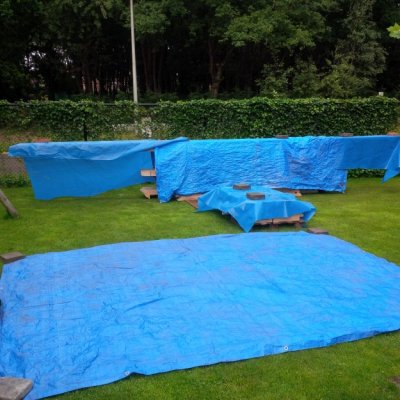

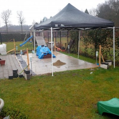

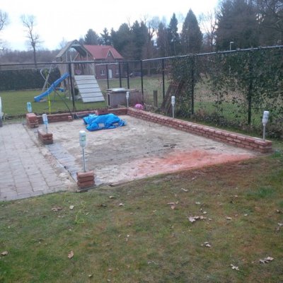

:eek: maar het heeft ook zo lang geregend :mad: uiteindelijk hebben we ons een tentje geregeld en zo de muurtjes gemetst.
zover staan we nu dus er komt wel nog 1 rij dwarse stenen op.
Nu het hout nog bestellen en dan zijn we weer vertrokken.

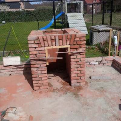

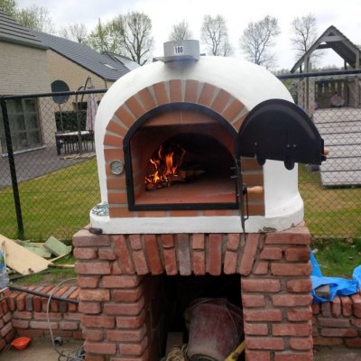

Ik volg je project met veel interesse. Ben zelf ook met soortgelijk projectje bezig maar dan wel op veel kleinere schaal. :)
Ik heb wel een opmerking over je schoorsteen. Ik zie dat je recupsteen gebruikt en dat de top van de schoorsteen schuin gemetst wordt zonder deksteen. Ik had dit echter ook aan mijn huis maar na enkele jaren begon de schoorsteen volledig doordrenkt te zijn van het vocht. Op elk trapje van de steen blijft nl. vocht staan en recupsteen zuigt dit veel sneller op dan nieuwe steen. Uiteindelijk was de enige oplossing om het schuine stuk af te breken, dan recht te metsen en er een deksteen in arduin op te plaatsen. Sindsdien heb ik geen problemen meer. Ik geef het je maar mee. Vooral in de winter valt het op bij huizen met soortgelijke schoorsteen dat deze heel nat zijn.
maiello
9 sep 2014
72
Hey Tokke,
bedankt voor je opmerking. Het zijn geen echte recup stenen zien er wel zo uit maar het zijn nieuwe stenen (belle epoque de mons).
Oorspronkelijk had ik een schouw voorzien maar omwille van het feit dat de pizza oven die erin komt te groot is heb ik deze weggelaten.
Wat je nu op de foto ziet is eigenlijk de sokkel waar de pizzaoven op komt te staan en deze staat op een betonplaat die de hele sokkel bedekt.
Dus het probleem is opgelost, toch heel erg bedankt.

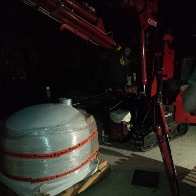

De pizza oven staat erop.
't was niet simpel om 650 kg naar achter in de tuin te transporteren en dan nog eens op zijn plaats liften maar het is gelukt.

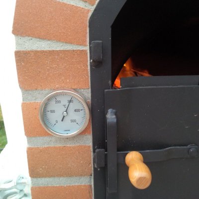

Hij is zelfs al voor de eerste keer aan geweest :cool:

Gisteren voor de eerste keer tot 300° gestookt :cool:
Dit weekend gaan de eerste pizza's erin ;)

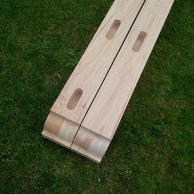

We hebben beslist om het kap en freeswerk toch met cnc te doen, we hebben een goede deal kunnen sluiten omdat ik alles zelf al uitgetekend had.
pluspunt is dan ook dat we wat versieringen in het hout kunnen aanbrengen.

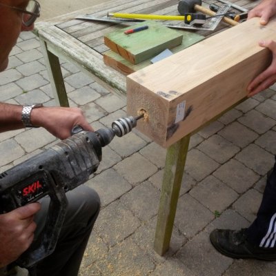

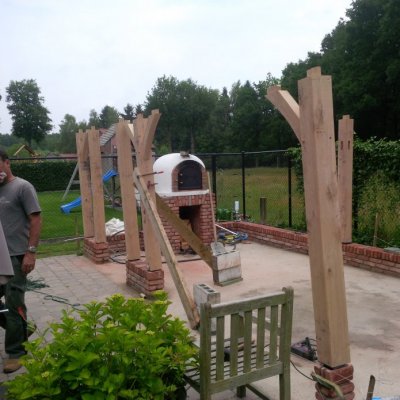

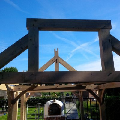

Hey we hebben afgelopen weekend hard gewerkt.
IMG_20150627_075147.jpgvrijdag avond was het hout geleverd
IMG_20150627_082558.jpgDe stangen nog eens nagemeten en de gaten zelf ingeboord in de palen

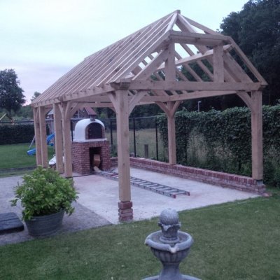

IMG_20150627_110011.jpgde palen staan
IMG_20150627_111004.jpghier waren ze een gat vergeten te frezen dus heb ik toch nog een beetje handwerk gehad ;)
IMG_20150627_190552.jpgdit was het resultaat na dag 1

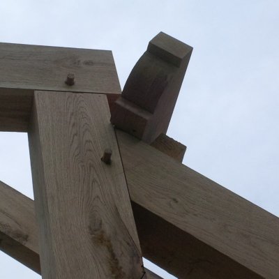

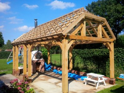

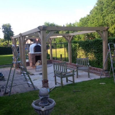

De volgende dag zijn we verder gegaan met de spanten en de rest
IMG_20150628_125146.jpghier en daar zaten er wat foutjes in zoals hier heb ik een stukje van de balk weg moeten kappen omdat het anders niet paste.
maar voor de rest is alles heel vlot gegaan en mooie van het CNC gebeuren is natuurlijk dat de balkjes mooi zijn afgewerkt op de uiteindes.
Dit is het resultaat
ben er erg fier op.
bedankt iedereen hier op 't forum voor jullie hulp.

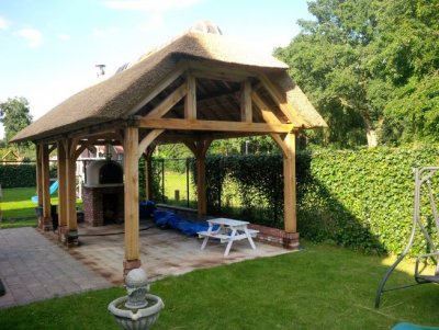

Bedankt, ik heb vooral goede hulp van mijn pa, dus pa als ge dit leest bedankt he.....
We hebben in 't weekend de panlatten erop geplaatst, eind van deze week komen ze het riete dak plaatsen, ben erg benieuwd.
foto's volgen
