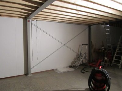

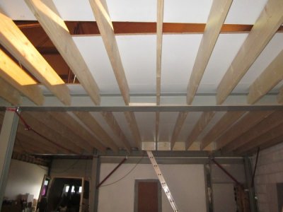

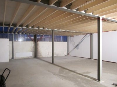

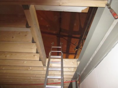

Hoe wordt de balkaag verankerd aan de stalen liggers, vooral bij de randliggers? Worden hier nog plaatjes ingelast of met een houtdraadbout door het lijf in de kop van de balklaag?
Bij de tussenliggers wordt alles op z'n plek gehouden doordat de beplating doorloopt over de stalen ligger.

Ronald, bij mijn weten blijft de balklaag gewoon los liggen tussen het h-profiel. De platen spaanplaat worden geschroefd aan de balken. Daarop komt zometeen een heleboel hout en wat machines......maar vooral een heleboel hout...en fineer natuurlijk....

Ik vroeg dat omdat ikzelf wat problemen gehad met een randligger in een vergelijkbare situatie. De randligger kan door de excentrische belasting wegdraaien. Eea is afhankelijk van de overspanningen van de balklaag en de stalen ligger en de werkelijke belasting die erop komt.

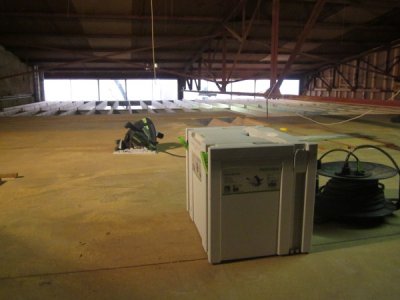

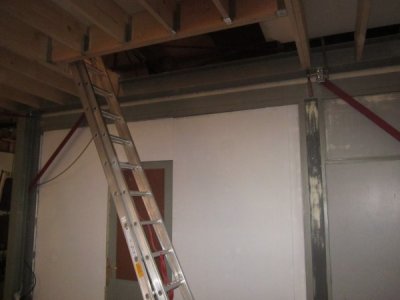

Goed...kom net uit de werkplaats...Gaaf gezicht nu er weer een heel deel overgeschoten is. Heb ook al even gewandeld op de zolder!!
Tijdelijke trap...
Opgang naar zolder....
De eerste platen liggen al..
goed gereedschap is het halve werk...
Nou...begint er dus al mooi om te lijken..
Morgen gaat er een deel van de houtvoorraad naar zolder aangezien de benedenverdieping leeg moet zijn.

Wat vind de constructeur daarvan, wat staat er op de tekening?
Ik denk niet dat iemand er moeilijk over zal doen als de balken los liggen in de stalen balk. Alleen al met de platen erop geschroefd kunnen ze nergens naar toe, tel daarbij ook nog een keer de totale belasting bij op... ik denk niet dat dat ooit nog van de plaats komt! Je het zowiezo niks van doen met windkrachten e.d. die erop komen.

Het gaat voornamelijk om de randligger, die kan kippen/torderen onder de eenzijdige belasting en daarmee kan de hele vloer naar beneden komen. Is iets waar terdege rekening mee moet worden gehouden, dus goede vraag van Bijtel.

Als je een staalprofiel aan 1 kant belast, zoals bij een randligger het geval is omdat daar maar aan 1 zijde balken in liggen, dan kan het staalprofiel gaan vervormen. Dit komt door de vertikale kracht die exentrisch aangrijpt op het profiel. Het profiel zal hierdoor niet alleen doorbuigen, maar kan ook zijwaarts vervormen en/of over de lengte roteren. De ligger verplaats zicht hierbij ook zijwaarts. Als de balken los in de ligger liggen is er niets wat de zijwaartse verplaatsing en/of rotatie verhindert. Door de zijwaartse verplaatsing kunnen de balken van de flens van de stalen ligger afglijden en dan duvelt de boel in elkaar. Die kans is groter naarmate de vloerbelasting hoger is.

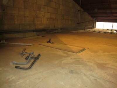

Mooi leeg he ..... Vanmorgen is de vloer opgeschuurd en straks gaat de oxan-olie erop. Het zal een vloer blijven met enige hobbels en bobbels maar daar gaan we het mee doen.
