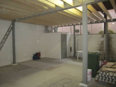

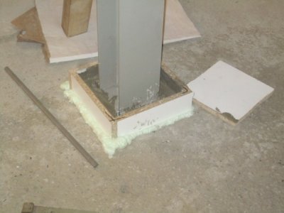

Randen zijn opgevuld met beton...
Beton gestort onder de staanders

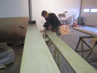

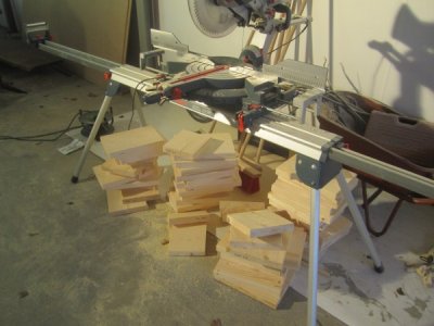

Afkorten van de balken....boel resten..

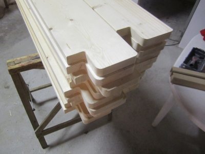

Tamar freest met een mal de uiteindelijke vorm uit...eerst met de decoupeerzaag het meerendeel verwijderd

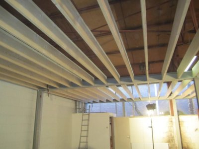

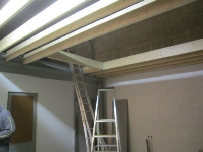

En dan de balkjes erin !!!
Zaterdag gaan we de vloerplaten schilderen zodat deze zondag voor een deel gelegd kunnen worden !!

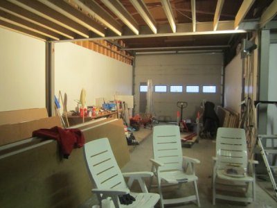

Zo.......bijna 35 liter verf later en ook 30 platen van 4x 1 meter verder.......Alles voorzien voor 3 laagjes witte verf !!!

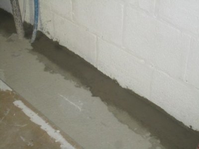

spelingsvoegen...... een voeg tussen 2 aansluitingen zodat bij verschillende werking tussen die 2 vlakken er geen scheurvorming optreed....
Niet de wiki tekst aar zo even uit mijn hoofd, de experts kunnen het vast nog beter omschrijven
Ramon
26 sep 2012
15
Even voor de letterkundigen onder ons; het is een dilatatievoeg. En dit zijn voegen die bedoeld zijn om uitzetting en krimp op te vangen. Als de vloer "koud" tegen de muren is gestort heb je kans dat wanneer hij wil uitzetten, de muren naar buiten wil drukken. Een en ander is op te lossen door straks de vloer rondom langs de muren in te zagen.

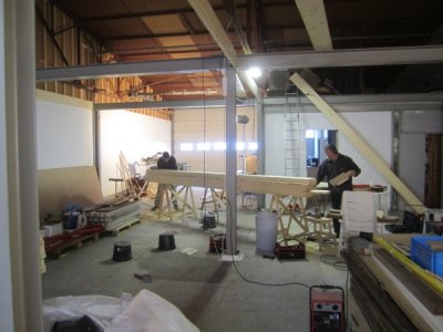

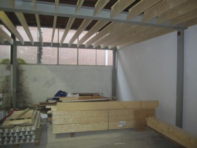

Laatste vak wordt dichtgezet met houten balken....Hier zie je al wel waar de trap komt naar het Hout-Walhalla van Zwolle ....hahahaha
Beetje bij beetje komen we verder. Het plan is om komende week de vloer dicht te krijgen op de verdieping. Het lijkt me een mooi moment wanneer we op de verdieping kunnen staan. Daarna wordt moet de elektra nog aangelegd worden, de kantine, enz enz....Kortom het klusteam heeft een mooie maand voor de boeg !!
