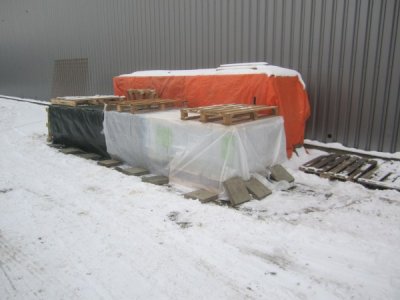

Het hout voor de vloer komt ook deze week ergens....Kleine 80 balken 230x45x4700mm.....Slik......Uit alle balken moet een stukje uit gezaagd worden.....Daar krijg je het wel warm van!!
Daarna moeten de vloerplaten geschilderd worden....Leek ons wel handig om die eerst te schilderen en dan pas vast te schroeven....

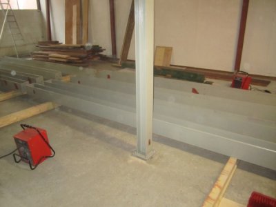

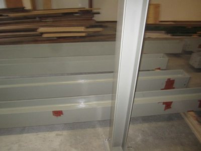

We zijn weer een stukje verder!!! De metalen staanders "staan" en vandaag is er een en ander in de grijze grondverf gezet !!!
Broer van Tamar is druk aan het schilderen!!!
De achterste stapel zijn de vloerplaten (4 x 1 meter) en de stapel ervoor zijn de vloerbalken.....allemaal klaar om erin gemaakt te worden.........

Uit pure nieuwsgierigheid: Hoe hebben jullie de staanders verticaal uitgelijnd?
zo te zien door moeren op de ankers te draaien, en daar de kolom met de voetplaat op zetten, dan is het een kwestie van stellen doormiddel van die moeren.
Als je het op die manier doet mis je de mogelijkheid om de verticale belasting op te vangen via vlaktedruk op het beton. De staanders "hangen" als het ware aan de ankers. Voor zaken als licht- of vlaggenmasten is dit een gebruikelijke oplossing. Een betere manier is na het verticaal stellen de voeten te ondergieten met beton zodat de kracht over een groter vlak verdeeld wordt. Je kan de voeten dan strak trekken tegen de vloer.
Het op bouten stellen van de staanders is een gebruikelijke methode in de bouw. Wel moeten daarna voor er belasting komt op de staander de voetplaten worden onderkauwt met een aardvochtige specie. Hierdoor wordt de druk op de staander niet op de ankers overgebracht maar over het volle oppervlak van de voetplaat.

Je kunt de voetplaten ook gewoon ondersabelen met krimparme mortel, zou ik sowieso doen om troep onder de poten te voorkomen. Of komt er nog een afwerkvloer in?

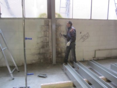

Vanmiddag belde Tamar of ik zin had om nog even wat te schilderen....Ach een uurtje kwasten kan nooit kwaad toch ? Al het staal staat in de grondverf en we hebben de 1e muur helemaal wit geschilderd.....Daar knapt de loods wel een enorm stuk van op. Rest van de week worden de overige muren geschilderd....er blijft 1 muur ongeschilderd...hier zit nog een lekkage, deze moet eerst verholpen worden!!
