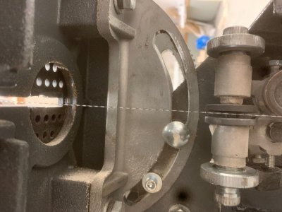

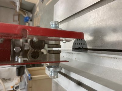

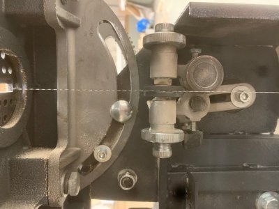

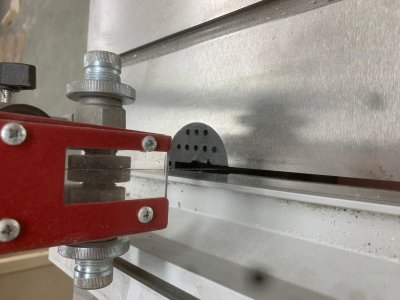

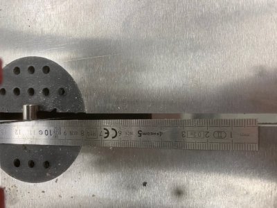

Ik heb even de geleiding helemaal los gedraaid en het lint staat dan bijna in het midden van de uitsparing in de tafel. Heeft het dan zin om de tafel los te maken en te stellen?
Ik hoop dat op de foto's als bijlage dat een beetje te zien is.

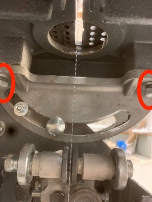

Het gaat er niet om dat het zaaglint exact in het midden zit, maar dat het zaaglint evenwijdig is aan de groef voor de de verstekgeleider in het gietijzerenblad. De langsgeleider moet vervolgens exact evenwijdig aan de groef staan. Het resultaat is dat je dan dit krijgt:
Op de onderstaande foto zie je net nog 2 bouten in de rode cirkels. Als je die los draait en de andere 2 aan de andere kant ook, dan kun je de tafel iets draaien zodat je de groef in de tafel evenwijdig kan zetten met het zaaglint.

Ik kan het niet helemaal goed op de foto's zien, maar volgens mij staan je zij geleiders iets te ver naar voren. De tandjes kunnen nu de rollen/zijgeleiders raken.
De voorkant van de zijgeleiders zouden net tot aan het de "achterkant" van de tanden moeten komen.

Ik heb even een liniaaltje met een magneetje tegen het lint gehouden. Dat lijkt inderdaad niet evenwijdig te staan aan de sleuf in de tafel. Ik weet nog niet zo goed of ik dat een beetje zuiver kan stellen zonder bijvoorbeeld de Bandsaw buddy. Ik kwam er ook gelijk achter dat de parallelgeleider niet evenwijdig aan de tafel loopt. De voorkant van de tafel is niet glad genoeg denk ik om dat met een schrijfhaak te stellen. Ik denk dat ik dan de ronde staf aan de voorkant van de tafel moet stellen. Het zijn behoorlijke afwijkingen, had gehoopt dat dit bij de levering toch wel haaks/recht zou zijn.
Ik hoop dat het een beetje te zien is op de bijgevoegde foto.

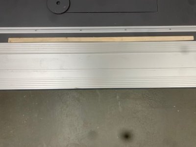

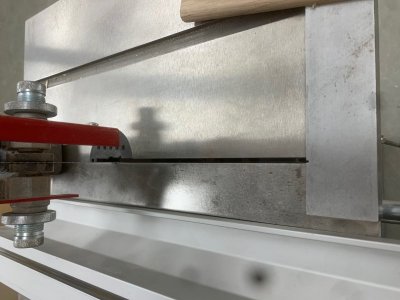

Ik heb een foto bijgevoegd van een stukje vuren van ongeveer 8mm dik. Die heb ik langs de liniaal gezaagd. Hopelijk is op de foto (met inzoomen) goed zichtbaar hoe ontzettend wiebelig de zaagsnede is.
Ik denk dat de eerste stap is om de tafel los te maken en te stellen naar het zaaglint. Vervolgens ook maar het stuk rondstaal aan de voorkant stellen zodat de liniaal parallel is.

De geleider hoeft lang niet altijd evenwijdig aan het blad te staan!
Je hebt waarschijnlijk last van “drift”.
Pak maar een een rechthoekig stuk hout en zet hierop een potloodlijn evenwijdig met de lange zijkant.
Zaag nu zonder geleider precies over de lijn Ca 20-30cm en zorg dat je plankje niet verschuift.
Nu kun je zien hoe je de geleider in moet stellen om recht te zagen.

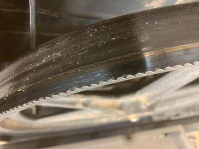

Ik heb gelijk even geprobeerd wat er gebeurt als ik de tanden uit laat steken. Voor mijn gevoel hoort dit niet zo. In de handleiding staat in het midden en ik moet de bovenste steunrol zo goed als tegen de rode kap zetten.
Ik heb net weer even een stukje hout gezaagd langs de liniaal. Het wordt een enorme slinger zaagsnede. Er zitten echt meerdere millimeters tussen. Als ik een lijn op het hout wil volgen, moet ik continu corrigeren om die lijn te blijven volgen.

Ik denk dat je het niet helemaal juist interpreteert. Bij de wielen met een bolling moet het lint NIET voorop het wiel.
Met "de tanden 'los' van die bolling te hebben" wordt bedoeld dat de tanden niet op het hoogste punt van de bolling liggen, maar juist iets ervoor. (en omdat het een bolling is, raken de tanden het rubber net niet meer).
Ik heb ook een Felder lintzaag en ik positioneer het zaaglint zo dat de tandjes op het bovenste wiel een klein beetje uitsteken.
Waarom het voor Orf zo slecht uitwerkt weet ik eerlijk gezegd ook niet. Misschien de tanden iets TE ver uitsteken.
Of gewoon aanhouden wat Felder zegt. Ik geloof namelijk niet dat het de reden waarom het zaaglint niet recht wil zagen.
