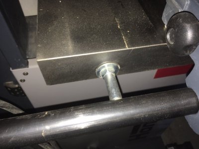

Tuoh, jouw lintzaag is wel anders dan de Hammer. Die van jou heeft geen gleuf voor een verstekgeleider, waardoor het het evenwijdig afstellen van de tafel minder van belang is. Daarnaast is het afstelsysteem van de langsgeleider van de Hammer anders, waardoor (in tegenstelling tot bij jou) het afstellen van de langsgeleider meer werk is dan het afstellen van de tafel. De Hammer is een goede machine, maar conservatief in de doorontwikkeling. Een goedkopere lintzaag, zoals de Record Power Sabre 350, heeft wel de mogelijkheid om de langsgeleider snel en precies evenwijdig aan het zaaglint te zetten.
Om me er ook nog even mee te bemoeien :p: Ik vind juist de stelmogelijkheid van de langsgeleider bij Hammer heel makkelijk. Ik heb een N4400, daar moet je de stang waar de geleider op loop dmv van 2 draadeinden met 4 moeren erop stellen. Door voorzichtig aan de moeren te draaien kun je het perfect regelen.

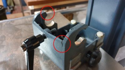

Halvelings off-topic:
Weet dat de bevestiging van de langsgeleider niet onsterfelijk is... Toen ik relatief zware padoek poten wou inzagen met de tafel op 45° gekanteld, wou ik zeker zijn dat hij niet ging verschuiven dus had ik meer kracht gebruikt dan anders.
Resultaat:
rmenkveld
7 mrt 2015
1.712
108
Utrecht
Resultaat:
Bekijk bijlage 96990
Das een zure! Beetje mosterd na de maaltijd, maar het principe vast is vast werkt meestal goed (overigens ga ik er meestal de mist mee in met als resultaat aan bovenstaand gelijke situaties...)
