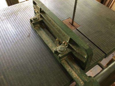

tuoh
Waarom stellen jullie allemaal voor om de langsgeleider bij te stellen en niet de tafel? Door de tafel iets te draaien (niet kantelen!) maak je dat ook de gleuf (miterslot) evenwijdig aan de zaagsnede is, waardoor je ook veel gemakkelijk met een verstekgeleider of jigs kunt werken. De tafel bijstellen is bij de Hammer gemakkelijker dan de langsgeleider bijstellen. Je kunt dan nog steeds de tip van Danny met het plankje gebruiken. Je zaagt het plankje, zet de langsgeleider evenwijdig aan de gleuf en draai je de tafel zodat de langsgeleider overeenkomt met het plankje.
Misschien omdat een goede fabrikant van lintzagen daar rekening mee houd en de nodige stelmogelijkheden standaard inbouwt:p
Foto van de langsgeleider op mijn lintzaag, met een voorziening om het ding (makkelijk) bij te regelen.
Bijstellen is hier een werk van enkele seconden.
