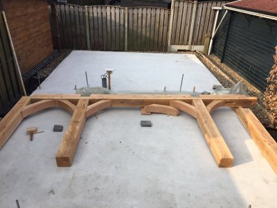

Die reakties zullen zeker nog wel loskomen hoor, je bent nu immers aangekomen aan het hout-gedeelte! ;)
Één vraag heb ik alvast: hoe 'merk' jij de losse onderdelen? Nummeren? Merktekens? (zoals vroegah) Potlood/Inkepingen?
Leuk projekt!

Ik nummer de staanders (A tm D) en cijfer de schoren, (1 tm 6)

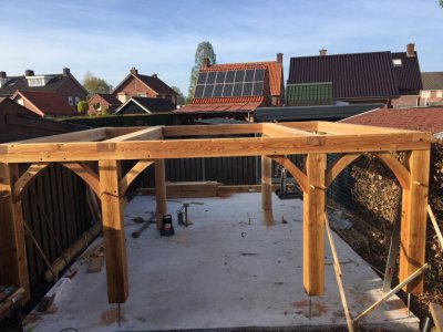

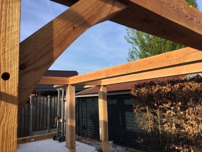

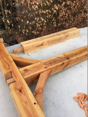

Heb al gelijk wel een vraagje... de 2e staander, (2e van links op de foto) sluit niet helemaal mooi aan op de ligger... en kan de oorzaak nog niet echt achterhalen dus dit kan meerderen oorzaken hebben. Maar ik heb de korbelen al vastgemaakt met de pennen en dat zit dus muurvast. hoe krijg ik die het beste er weer uit?
tuoh
Als de toongagels doorgeboord zijn kan je ze proberen terug slaan, maar ik vrees dat DE oplossing "uitboren" gaat worden.
Vermoedelijk zijn de schoren iets te lang en verhinderen ze zo dat de staander mooi kan aansluiten tegen de ligger.

De toognagels zijn doorgeboord, (gat in de pen uiteraard iets opgeschoven) Op zich kan ik je geschetste situatie wel uitsluiten, want er is ook daar nog wel ruimte om te zakken... Mogelijk dat het gat in de ligger niet diep genoeg is... maar ik meen me te herinneren dat ik dat wel gecontroleerd heb.
Igor
Moeilijk te beoordelen op basis van de foto.
Tijdens de montage altijd goed kijken hoe een verbinding beweegd; kijken of de pen tijdens het inkloppen de verbinding ook werkelijk aantrekt bijvoorbeeld. Heb je nu nog speling of is alles muurvast? Wellicht kun je met een flinke houtschroef (voorboren!) in de pen deze eruit werken? als je de verbinding los krijgt kun je wellicht aan de kneuzingen in de verbindings-vlakken zien waar hij niet helemaal past en moet worden bijgstoken/bijgeschaafd..

Hey Jelte, dit ben ik ook tegengekomen, zelf heb ik de pen er terug uitgekregen door van de andere kant met een ijzeren stang met een kleinere diameter terug te slaan. In het begin leek het of je de pen kapot sloeg maar plots schhot deze los en was ze eruit.

Bedankt voor de hulp, ik heb de pen afgezaagd en iets verder geslagen... toen weer met de vlinderboor (dezelfde diameter als het gat, dus goed te centreren) van beide kanten tot ik bij de pen van de korbeel kwam... het laatste stukje wat nog in de pen van de korbeel zat heb ik met een kleinere toognagel eruit kunnen slaan :)
Had helaas daarna een ander klusje.... dus morgen maar eens kijken waar de schoen nu wringt,

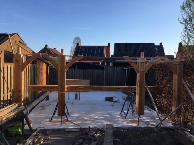

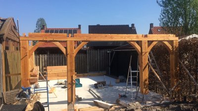

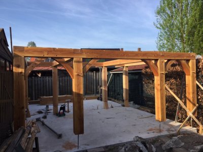

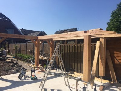

Gisteravond de boel maar eens rechtop gezet... helaas zagen we het niet zitten om met 2 man die ligger er op te gooien.
Dat moet zaterdag dan maar

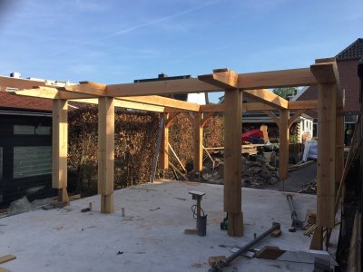

Het zal aan mij liggen of dat ik m'n bril niet op heb, maar het lijkt dat de staanders in de lucht zweven. Mis ik iets?

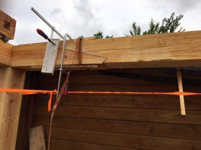

Gisteravond de eerste las 'gelegd' en er zit iets ruimte in de aansluiting zoals te zien op de foto...
Hoewel het geheel perfect waterpas ligt... Kan ik dit nu gewoon doorschroeven of moet ik het uit elkaar halen en netter maken? En als ik ga schroeven, moet ik dan haaks tov de lip/las of haaks tov de balk.
Reden dat er zoveel houtje-touwtje aan zit is om de boel even bij elkaar te houden,
En misschien niet helemaal geschikt hier, maar voor het afkorten van de rabatdelen wil ik een afkortzaag aanschaffen, en nu twijfel ik tussen de DeWalt DWS774 en de Metabo KGS 216, de DeWalt heeft voor mij een streepje voor vanwege zn compacte formaat en geen uitstekende glijstangen.

Hoe zou je het netter willen maken? Volgens mij kan dat alleen door materiaal weg te halen, maar daardoor zal de ligger wat op gaan schuiven richting de ander en ga je elders niet meer uitkomen. Naar mijn idee, maar ben hier geen expert in, kan je het gewoon zo in elkaar gaan zetten.
Wat betreft je afkortzaag vraag, ik zou bij keuze uit die twee, voor de Dewalt gaan, maar dat is omdat ik niet zo'n Metabo fan ben. Overigens zal, voor rabatdelen zagen bijna elke afkortzaag wel gaan voldoen, zorg vooral voor een goed/scherp zaagblad. Misschien maakt dat je keuzemogelijkheid wat groter.
Andere vraag, wat is de reden dat je de staanders nu nog op draadeinden hebt staan? Je wil die op later vanaf onder gaan opmetselen ofzo?

Dit type las is eigenlijk bedoeld zonder schroeven.. Als het ontwerp van het geheel klopt, dan blijft de balk liggen, ook al beweegt de constructie enigzins ('t is nu eenmaal hout he?! ;-) ). Krimp-, kruip-, uitzetting zal allemaal optreden en de verbinding zal in de komende jaren sowieso zijn naden veranderen, ik zou het NIET uitelkaar halen om dit op te schonen.
