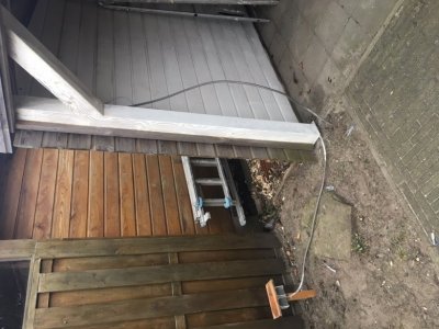

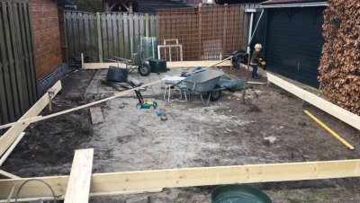

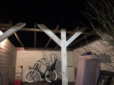

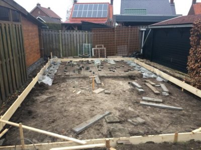

Zo... eindelijk de erge kou weer weg!
Afgelopen zaterdag begonnen met het oude 'hok' op te ruimen om plek te maken om te graven... met een beetje geluk zaterdag al! :)

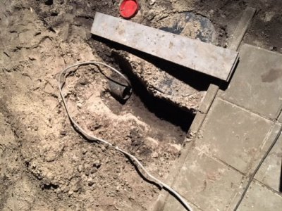

De stroomtoevoer maar even omgezet naar een praktisch stopcontact!
En begonnen met de sloop vanavond!

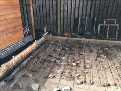

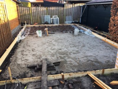

Dat wordt de bekisting voor het beton? Een beste plaat. Laat je dat bezorgen of ga je zelf mengen?
Jelte89
29 okt 2015
326
35
Rijssen
Jep, Het beton gebeuren heb ik uitbesteed, Dat word as vrijdag geregeld. Gebeurd met een pomp want het moet zo'n beetje vanaf 50 meter komen...

mag dat zomaar, een grote plaat beton storten? In verband met afvoer hemelwater moet er altijd een gedeelte onbebouwd/doordringbaarblijven toch?
Jelte89
29 okt 2015
326
35
Rijssen
Jawel, Ik weet het niet precies maar je moet zoveel procent van je oppervlakte onbebouwd laten, en daar kom ik wel aan. En daarnaast: Er stond hier een veranda'tje van 16m² en er staat nog een schuur van 18m² die ik afbreek.
Ik hou straks nog zo'n 100m² tuin over, en als ik soms om me heen kijk hoe bebouwd en alles van beton is... ga ik me er niet druk over maken.
