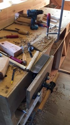

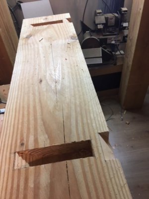

Zaterdag alle gaten in de liggers gemaakt voor de korbelen, evenals de gaten voor de pennen van de sporen. Wat plaatjes:
Vanavond even alles droogpassen mbt de ligger, en dan weer even een voorraadje in de schuur leggen om te bewerken.

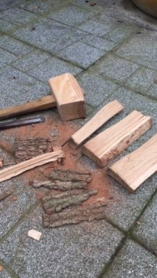

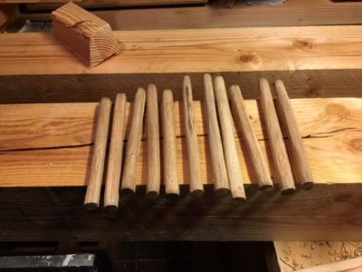

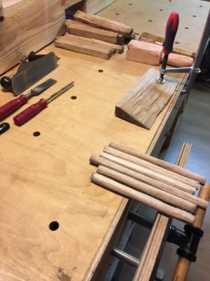

Heb vorige week niet veel kunnen doen ivm de bouwbeurs (Hardenberg) en wat sociale verplichtingen , Dus zaterdag uit wat gedroogd eiken de toogpennen gemaakt,
Eerst ietwat vlak gemaakt.
Ernest Dubois
7 jun 2013
1.042
15
shinglemaker.wordpress.com
Noem het een zoeker. De punt (alleen een eind) moet door de versprongen gaten en de twee gaten geleidelijk naar elkaar toe trekken in een lijn. Zelf maak ik een punt samen met een vouw 1/3 de lengte van de toognagel. Zonder zoeker stuit je tegen de pen wang.

Ah, dat bedoel je... Uiteraard moet dat nog even gebeuren,

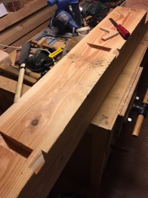

Vandaag hulp gehad van mn vader en mooi opgeschoten, de 3 horizontale (van links naar rechts) liggers zijn zo goed als af, volgende week beginnen met de liggers naar achteren toe (4 stuks). deze moeten worden voorzien van een gat en halfhout verbinding, en voorzien van een haaklas om tot 8m te komen.
Daarna de zijn de sporen aan de beurt en is het prefabben redelijk tot zn eind gekomen...

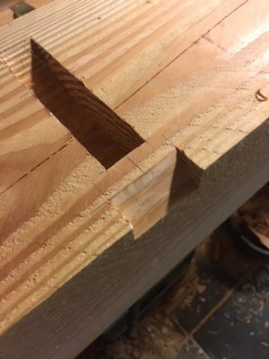

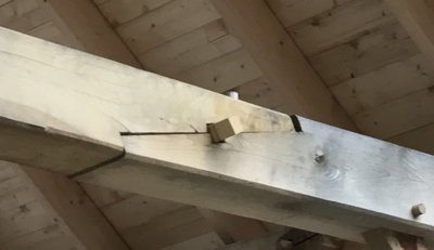

Even een kort vraagje, ik wil eerdaags beginnen aan de liggers, deze maak ik uit een stuk van 5m en 4m, tot 8m.
Maar wat is de geschreven regel voor een haaklas qua lengte? of word er onder een bepaalde hoek gewerkt?

Yep,
Jellema stelt:
2.5 á 3 x H = L
Uiteraard ligt je drager op 2 steunpunten
Bert2
13 jan 2014
481
Holten
precies, zoals stuiver.
Zelf heb ik er een variant op gemaakt:
In het midden is er vanaf beide zijden een keg ingeslagen, daarmee trek je het geheel naar elkaar toe. Doordat het eind schuin ingezaagd is kan het ook niet van elkaar af in verticale richting. Bovenop zie je nog een klein stukje van 1 van de 2 toognagels, die zitten er blind in en komen dus niet door de onderste ligger heen.
Lengte is 50cm, dus 2,5 keer de dikte van 20cm

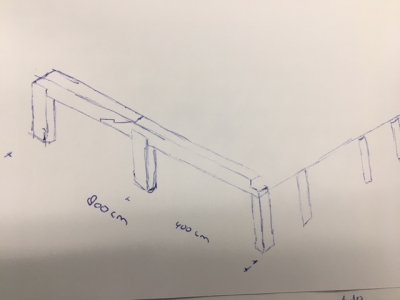

ohja, je had hem op 4 steunpunten bedacht. maar de maatvoering tussen de kolommen is eigenlijk niet duidelijk nog.
ik zou bij de drager er dan extra op letten dat hij niet omhoog kan op het buitenste steunpunt.
het zijn eigenlijk 2 liggers op 2 steunpunten
je hebt kans dat de drager zelfs helemaal niets doet in het geval van 4 steunpunten
normaal zou je het middelste vak in 5'n delen en daar op 1/5 de liplas maken. maar denk ook maar dat je daar met je korbeel ook weer precies uit zal komen.
om het dan nog enigszins makkelijk te houden zou ik iets verder gaan.
maar je kan met gerust hart verder. denk dat het zelfs in het midden nog zou kunnen bij jou met extra zorg op de uiteinden van de drager dat hij niet omhoog kan wippen. (ook bij je koppeling van naar poer/fundering/metselwerk of iets) wip-wap effect.
maar zou dus wel zo dicht mogelijk bij de regeltjes van Jellema blijven ;)

Ik heb even vluchtig een schetsje gemaakt, en zoals genoemd word de balk gebouwd uit 1x500cm en 1x400cm,
Betekent dus dat de las al op 40cm uit de kant begint, Voordeel is wel dat de wanden aan beide zijden af worden gewerkt, en er rondom een muurtje word gemetseld, kan dus alle kanten op qua ondersteuning schoren e.d. maar waar ik ze dan zou moeten plaatsen?
