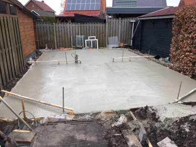

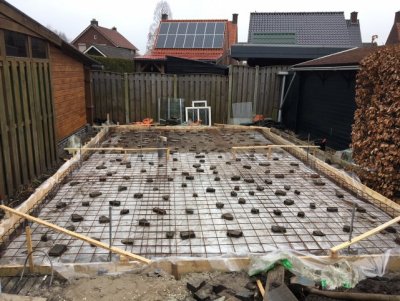

Ik had inderdaad eea anders gedaan achteraf, maar ik ben maar een simpel kantoorventje.
Ik had bijvoorbeeld ook geen rekening gehouden met de vorstrand, dus het was wat lastig allemaal,
Normaal maak je aan de buitenzijde van de vloer een verspringing, door een balk op zijn kant tegen de bekisting te slaan. Dit zorgt ervoor dat water buiten blijft.
Waarvoor dan? daarnaast is het afgegraven en komt er worteldoek en grind..

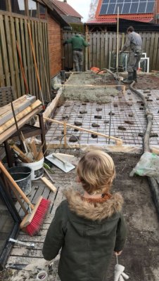

Uiteraard onder toeziend oog van de uitvoerder!
De draadeinden zijn helaas wat scheef door het storten, (iets met kantoorvolk en ervaring enzo :)) maargoed, dat buig ik wel iets bij...

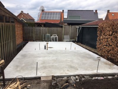

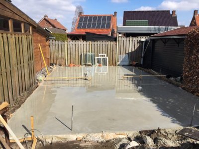

Ik metsel nog eerst 6 laag steen op en met een dpc folie creeer ik wel een opstaande rand, van binnen uit word dit geïsoleerd.
Bij het veranda deel komt alleen maar steen onder de poeren.

Afgelopen zaterdag de bekisting verwijderd en de boel opgeruimd... voor deze week nog wat andere klusjes en wat verjaardagen maar volgende week kan ik dan toch echt gaan beginnen! :)

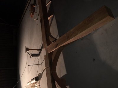

Zo... ik hou het maar kort, want heb niet echt het idee dat dit topic veel gelezen word gezien de reacties...

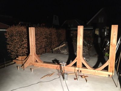

Vanavond begonnen met het assembleren van deel 1!

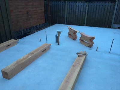

Mooi project om te volgen! Maak je de gaten in de staanders voor de draadeinden pas op het allerlaatst? Het lijkt namelijk alsof er nog geen gaten in de palen zitten.
