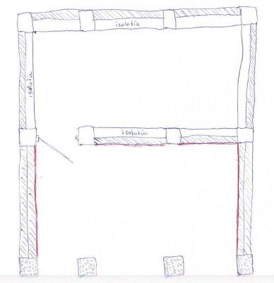

Waar ik nog wel even mee zit, in principe metsel ik halfsteens een buitenmuurtje, (daarboven zit zweeds rabat) aan de binnenkant plaats ik een regelwerk voorzien van spinvlies/isolatie/dampremmer/binnenafwerking, (althans voor de schuur, in de schuur is er dus geen steen zichtbaar)
De zijmuurtjes van de veranda isoleer ik uiteraard niet maar werk ik wel aan beide zijden af (buitenzijde rabat, binnenzijde vertikaal half-hout verbinding) maar hier ik WEL de steen zichtbaar hebben, en het liefst allemaal in hetzelfde verband, uiteraard hebben de vrijstaande poeren 'geen verband' maar de zichtzijde van de schuur weer wel. dus ik zoek eigenlijk een verband die steens, en halfsteens hetzelfde is.
Allicht dat dit een ontzettend omslachtig verhaal is, maar ik zal zo wel even een schetsje van bovenaf bijvoegen!
Als het niet duidelijk is verneem ik de vragen uiteraard graag

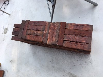

Stenen zijn inderdaad diagonaal geopperd, steeds van een andere pallet. Steen is aan de 1 zijde iets vlakker, maar wel van beide zijden te gebruiken. Het meeste metselwerk zit niet in het zicht, alleen in de veranda, maar hier metsel ik dan weer steens... :)

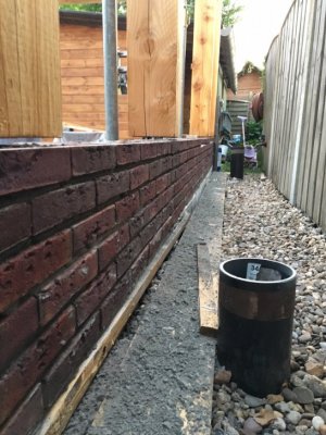

je specieresten moet je weghalen. als het gaat regenen spat het op en krijg je smet op je gevel!
het valt mij op dat je geen verband doorzet onder je kolommen.
in principe zou je hier 2 koppen moeten kunnen zien welke haaks je muurtje uit gaan naar binnen toe.
ik kan niet zien of je stootvoeg van je strekken exact onder het hart van je kolom zit.
je kan natuurlijk koud er een strek tegenaan opmetselen onder je kolom, maar doe er wel dan even een ankertje in meenemen zodat je wat stevigheid krijgt.
http://www.joostdevree.nl/shtmls/glijanker.shtml
specie, indien goed aangebracht / gemengd is in principe waterdicht.
de metselstenen zijn net sponsen, deze nemen vocht op. als je de ruimte tussen kolom en metselwerk nu afvoegt, 1cm terugliggend tov de kolom voorkom je optrekkend vocht aan de onderzijde van de kolom.
het is ook te adviseren om de kopkant / onderzijde kolom even 2x in de grondverf te zetten.
allemaal behoud voor de toekomst. als je het koud op de steen zet ben je met 3/4 jaar bezig met de eerste houtrotherstel acties.
denk eraan in je schuurgedeelte ook wat open stootvoegjes op te nemen of zelfs roostertjes in te metselen om te ventileren. op meerdere plekken zodat je een natuurlijke trek krijgt. zo kun je ook dat mooie hout te drogen leggen voor de toekomstige houten meubeltjes.

Bedankt voor je reactie! Ik zag ook dat je me gemaild had... daar zal ik straks naar kijken.
De stootvoeg zit exact onder het midden van de kolommen inderdaad, aan de binnenzijde zie je kop-kop/strek maar aan de achterkant zit er in diverse lagen wel verband (vertanding?) richting het halfsteens muurtje.
Onder de onderkant van de kolommen zitten RVS plaatjes die werken als dampremmer en optrekkend vocht voorkomen, maar idd, daar waar ik nog bij kan, kan het geen kwaad om daar met een kwast rond te gaan.
Open stootvoeg is een goeie inderdaad, ga ik meenemen.

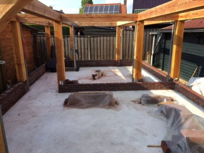

Het heeft me allemaal wat te lang geduurd door verschillende redenen (Vooral veel getreuzeld omdat ik de ervaring niet heb, en hierdoor de slag niet te pakken kreeg) maar afgelopen zaterdag, in m'n uppie geconcentreerd kunnen werken en toen ging het wel lekker!
Vooral de eerste 2 lagen moeten secuur gebeuren, hierna kun je de voeg aanhouden van de steen eronder.
Van de week het metselwerk klaar, moet te doen zijn! Als voeg zat ik te denken aan een donkergrijze voeg, moet me daar nog wel even over inlezen hoe ik dat netjes ga doen.
