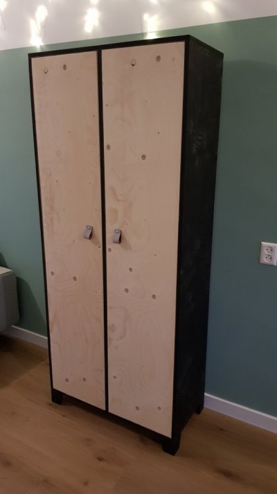

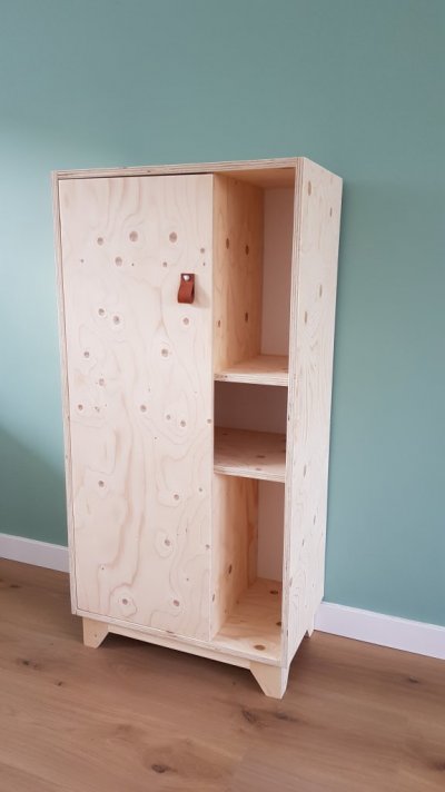

Hoi,
Ik maak de laatste tijd regelmatig wat kasten van fins vuren underlayment (fotos voor het idee, maar dit zijn nog de kleine versie). Dit doe ik met een lamellenfrees en lijm ze in elkaar. Nu krijg ik soms een aanvraag voor redelijke afmetingen (180x120x60), waar de opdracht dan vaak stuk loopt op het feit dat ze hem niet in zijn geheel naar de verdieping krijgen. Binnenkort ga ik waarschijnlijk ook starten aan een kastenwand voor de slaapkamer van de buren, waar ik ook een beetje met deze uitdaging worstel (maak ik nog een apart topic voor aan)
Wat is een handige methode om ze demontabel of in ieder geval handelbaar aan te leveren? Lamello Zeta kwam ik al tegen en dat ziet er super handig uit, maar ook super prijzig. Ga ik aardig wat kasten voor moeten maken om het eruit te halen en de verbinders zijn ook nog een euro per stuk.
Is dat de enige manier of zijn er ook andere fijne methodes? Liever niet schroeven.
Ik ben benieuwd!

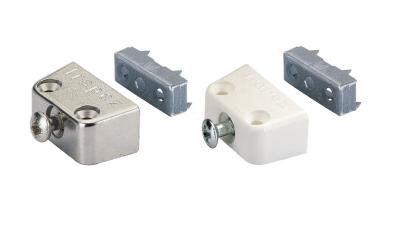

Hettich TZ4 is een verbindingsbeslag om panelen makkelijk en demontabel te verbinden.

Hettich Minifix in combinatie met deuvels. Die combinatie is ook niet supergoedkoop, maar de deuvels geven je veel meer draagkracht als lamello's en desnoods monteer je alles zonder lijm om het demontabel te houden.

Dat minifix systeem vind ik er ook erg handig uit zien en is een stuk goedkoper om eens te kijken hoe vaak ik nou echt demontabele kasten ga maken. Hierbij is helemaal geen lijm nodig toch?

Bij Minifix gebruik je deuvels om de positie te fixeren, en de trekkracht van de minifix schroeven om alles bij elkaar te houden. Het werkt behoorlijk snel als je een uitstekende mal hebt voor het boren van de gaten. Zelf gebruik ik de Dowelmax, maar dat is geen goedkope aanschaf. Aan de andere kant is de precisie nu zo groot dat ik de delen met de hand in elkaar kan persen, maar fors wrikken of een hamer moet gebruiken om ze uit elkaar te halen. Bij kleine kasten gebruik ik alleen de deuvels en verlijm ik alles, bij grote kasten verlijm ik nog steeds maar zet ik ze ter plekke in elkaar en gebruik minifix om alles op zijn plaats te houden terwijl de lijm droogt.
Zelf vond ik het grote voordeel dat na de aanschaf van de mal letterlijk alles behoorlijk voordelig werkt: deuvels zijn goedkoop, de boren zijn goedkoop en mocht je (accu)boormachine het begeven dan is vervanging daarvan universeel en ook weer relatief goedkoop. Je hebt geen speciale machine, speciale frezen of dure verbruiksmaterialen nodig.
