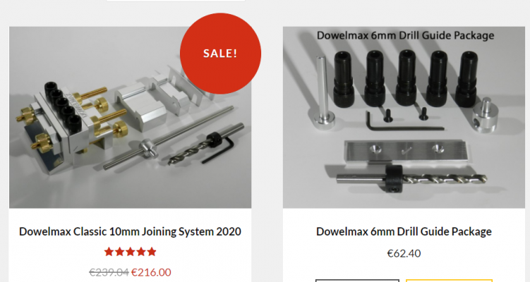

Zelf vond ik het grote voordeel dat na de aanschaf van de mal letterlijk alles behoorlijk voordelig werkt: deuvels zijn goedkoop, de boren zijn goedkoop en mocht je (accu)boormachine het begeven dan is vervanging daarvan universeel en ook weer relatief goedkoop. Je hebt geen speciale machine, speciale frezen of dure verbruiksmaterialen nodig.
Dowelmax Jig Demonstration - YouTube
Ik snap dat je er even tegen aanhikte qua aankoop prijs. Maar hierbij moet je uiteindelijk wel nog gaan lijmen toch? Omdat het alleen deuvels zijn en niet het aantrek mechanisme? Als ik het goed zie op het filmpje in ieder geval
Super ook dat filmpje van Peter Millard, heb er meteen een paar andere bekeken, hele nuttige informatie!

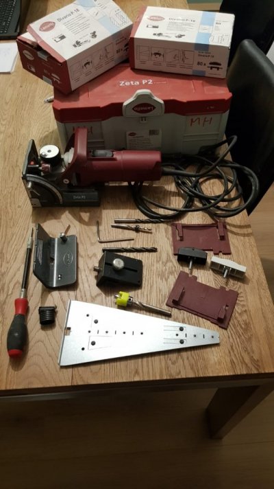

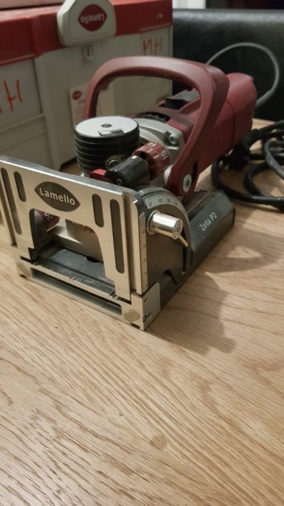

Net terug van het ophalen, hij ziet er goed uit en er zitten ook nog wat divario plaatjes bij. Ook zo´n buigbare schroevendraaier, leuke meevaller want die had ik anders ook wel gekocht denk ik.
Ook de divario montage zit erbij behalve het montagewerktuig (??), kwam ik thuis pas achter helaas. Maar hij gaat nog kijken of hij hem heeft liggen. Sowieso waren de divario spullen al een extra voor me en ik weet nog niet zeker of ik dat heel veel ga gebruiken. Nu maar wat clamex bestellen en dan binnenkort eens testen :D
