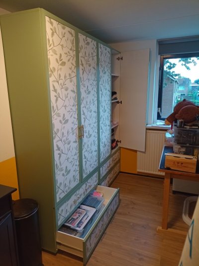

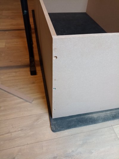

Ik heb zelf deuvels en rampamoeren gebruikt om mijn zelfbouwkast demontabel te maken.
Wel is dan vereist dat je hout dik genoeg is natuurlijk om de rampamoeren in kwijt te kunnen.
