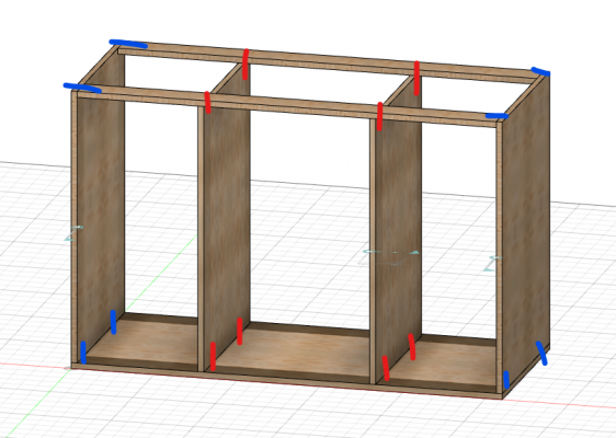

Nee niet helemaal, dat 'probleem' lost die domiplate wel op als het goed is.
In onderstaand voorbeeld zijn de blauwe vrij makkelijk te positioneren, hoef je niks voor uit te meten maar gebruik je de aanslag van de machine.
De rode zijn lastiger omdat die niet aan de rand van het materiaal zitten, je hebt daar geen vaste referentie.
Dus hoe zorg ik dat de ik de gaten in bijvoorbeeld de onderplaat frees zodanig dat de twee tussenplaten op de positie komen die ik wil?

Ik stoor me er vooral aan dat er geen vaste aanslag voor 18mm is. Heb net een domiplate besteld om te kijken of dat beter bevalt, mag binnenkort een hoop kasten bouwen voor in m'n werkplaatsje dus kan het dan eens goed testen. Ben benieuwd wat de handigste methode is om een domino midden in een plaat te krijgen voor bijvoorbeeld een legplank, dat heb ik nog niet eerder geprobeerd.

Ik heb me hier erg druk om gemaakt toen ik net met een domino en lamello leerde werken. Ganderweg heb ik voor mezelf geleerd dat dit juist een voordeel is. Als ik een partij hout bestel is deze niet 100% homogeen qua dikte. Als ik de domono's precies midden in plaat 1 krijg en plaat 2 is net dikker of dunner dan komt de domino bij deze plaat net naast het midden, dat geeft problemen met assembleren. planken die net verschoven zijn of net scheef in een kast zitten. misschien lukt het andere wel, maar mij iig niet :)
Ik snap niet precies wat je schrijft, sorry. Hoe is het een voordeel dat planken net verschoven of scheef in de kast zitten? Wat is dan het voordeel?
Hoe zou jij bovenstaande aanpakken?
Bekijk bijlage 96020
Wanneer ik hout bestel bestel ik meestal een extra plaat 5mm mdf mee. dat kost geen drol en je kan er mooi mallen van zagen. In het voorbeeld van hierboven zou ik die even breed zagen als de diepte van de kast. vervolgens zaag je van die strook de afstand tot de eerste plank (ik heb een formaat zaag waarmee ik redelijk ben dat mijn snedes haaks worden). Deze 5mm plaat klem ik in jou geval op de bodem van de kast en druk de bodem van de domino of lammelo daar tegenaan. op die manier heb je alle domino's op dezelfde lijn en haaks ten opzichte van de voorzijde van de kast. nu gebruik je dezelfde mal om de latten aan de bovenzijde mee dominoen of lamelloen. op die manier kun je redelijk snel en zonder veel gedoe een kast maken waarbij de liggers recht liggen en niet een mm hoger links, recht, achter of voor. succes!
