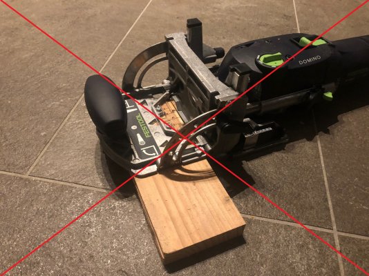

In de plank: Dus NIET zo (uitlijnen vanaf boven)...

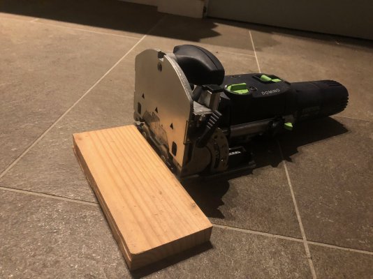

maar uitlijnen vanaf onder, op de zool van de machine.

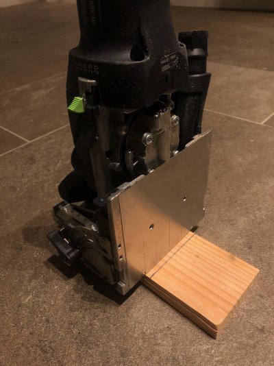

En op de staander op deze manier (voor de foto heb ik hier de machine iets naast het streepje geplaatst), waarbij de rechterkant van het plankje op mijn foto natuurlijk de onderkant van de staander is.
Of door de manier van Rick, om een strook ter lengte van de benodigde uitsparing tussen de planken op de staander te klemmen, en daarmee een aanslag op de plaats van dit streepje te creëren.
Het streepje is dus de onderkant van de plank, waardoor de plank op de juiste hoogte uitkomt, ongeacht de dikte van de plank of de plaats van de domino daarin.

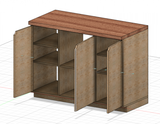

Nee niet helemaal, dat 'probleem' lost die domiplate wel op als het goed is.
In onderstaand voorbeeld zijn de blauwe vrij makkelijk te positioneren, hoef je niks voor uit te meten maar gebruik je de aanslag van de machine.
De rode zijn lastiger omdat die niet aan de rand van het materiaal zitten, je hebt daar geen vaste referentie.
Dus hoe zorg ik dat de ik de gaten in bijvoorbeeld de onderplaat frees zodanig dat de twee tussenplaten op de positie komen die ik wil?
Bekijk bijlage 96020
Op de rode plekken schroef je de boel gewoon vast, anders wordt het monteren een crime. Mooier is nog om boven de panelen in te kopen waar de stroken komen (zie Viten op YouTube).
Ik ga er vanuit (en ik denk Bert met mij) dat er nog een bovenplank op komt, die de bovenkant van de latten aan te zicht onttrekt? En dat de andere kant van de bodemplaat ook niet van onderaf zichtbaar is?
Dan hoef je die tussenplanken inderdaad niet blind te bevestigen.
Met schroeven kan, maar je hebt juist de domino ook om alles goed uit te lijnen en met de montage niets meer op zijn plaats te hoeven houden en/of uit te meten (wat dan vervolgens weer kan verschuiven tijdens het schroeven).
De rode aan de onderkant kan je in ieder geval wel met domino's doen. En die planken erin zetten voordat je de bovenregels erop legt. Een extra handje/hulpje is dan wel handig om te voorkomen dat ze omvallen en er iets uitbreekt, maar dat is sowieso verstandig.
Voor de bovenregels zou ik er ook domino's in frezen, maar dan in de bovenregel zodanig diep dat de frees er helemaal doorheen gaat. Dat je dus van bovenaf in het gat kijkt. En na het erop leggen van de bovenregels (die je dan dus aan de zijkant al hebt bevestigd met domino's) de domino's er van bovenaf inslaan (en dan nog iets dieper doorslaan met iets duns of een 2e (halve) domino erbovenop, zodat de eerste onderin het gat van de plank komt te zitten.

Deze 5mm plaat klem ik in jou geval op de bodem van de kast en druk de bodem van de domino of lammelo daar tegenaan.
Zoiets was ook mijn idee inderdaad!
In dit geval is dat zeker een optie, maar ik zie het ook wel als mooie leerkans voor als het een keer niet wil.
Viten bleek na een tijdje zoeken Vitten te heten, kan het filmpje wat je bedoelt niet zo snel vinden maar snap wat je bedoelt met dat inkepen, dat was inderdaad een goed idee geweest (maar het hout is al besteld). Zal het onthouden.
Ja er komt nog een bovenblad op.
Uiteindelijk moet het zoiets worden, met een spoelbakje er in, om de handen te wassen en kwasten uit te spoelen etc.
Dank allen!
