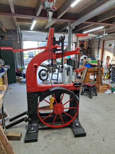

Hij past nét onder mijn plafond, het ding is volgens de specificaties 2m30 hoog maar:
Bekijk bijlage 120341
dat is zonder de metalen kap die ik er nog boven heb zitten. In de Danckaert folder worden ze met houten omkapping weergegeven... dus ik kan slecht helder krijgen hoe ze nu echt geleverd werden, en wat voor opties qua veiligheid ze toen aanboden.

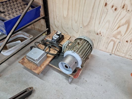

Update:
Zowel de elektromotor als het ashuis zijn klaar, en zal ik deze of volgende week oppikken. Het ashuis heeft 2 nieuwe lagers en de elektromotor heeft behalve nieuwe lagers ook nieuwe bekabeling en wat antiroest behandeling gekregen. 'Zo maken ze motoren niet meer' kreeg ik met weemoed te horen. En dat is zo :).
Maar, het frame is ondertussen al zo zwaar dat verplaatsen onmogelijk is geworden. Ik heb dus enkele ultrabelastbare wielen besteld, en heb het volgende plan:
onder de zaag heb ik een extra brede houten voet gemaakt voor meer stabiliteit en de mogelijkheid de boel enigzins waterpas te stellen (met shims onder de poten). Ik ga twee houten balken voorzien van wielen die binnen deze poot vallen (1 normaal en 1 zwenkwiel per zijde) met twee overmaatse gaten per uiteinde waar een draadbout doorheen steekt met wat ringen om de druk te verdelen.
Door de draadbouten aan te draaien en daarmee de balk op de poot te klemmen, worden de wielen naar beneden gedrukt. Als ik 2 draadbouten per uiteinde doe heb ik er 8 totaal en moet elke bout dus minder dan 100kg treksterkte overleven. De voet is van taai douglas gemaakt, dus ik denk dat dit gaat werken. Sowieso hoeft het in principe maar eenmaal te functioneren en enkele millimeters optillen is reeds voldoende om te kunnen rijden/schuiven.
Had ik dit eerder bedacht had ik bouten door de onderzijde van de voet kunnen steken zoals ik ook met de bevestiging van de zaag op de voet zelf heb gedaan, maar helaas is dat niet zo :p. Ik denk ook niet dat mijn knakentakel het qua gewicht nog red de boel nu op te tillen met alles eraan. dus dat ga ik niet riskeren.

Even een hele dikke shoutout voor Elektromotoren Emmen, en dan vooral Herman!!!
Niet alleen de lagers heeft hij vervangen, hij heeft ook de boel roestvrij gemaakt en nieuwe kabels gemaakt! Dat was niet eens deel van de opdracht maar een echte professional levert alleen vakwerk af :). De motor is er weer helemaal klaar voor, ik hoef alleen nog maar een spuitbus erover te halen.
Ook JD Pomptechniek (hun buren) mag genoemd worden, zij hebben de lagers van het ashuis vervangen en de schroefdraad hersteld, zodat daarmee het laatste grote component terug opgebouwd kan worden. Zeer binnenkort draait deze mooie machine weer zoals vanouds :).
