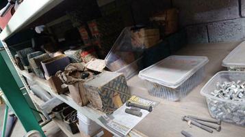

Die site staat inderdaad in mijn favorieten, al was het maar om de bijgehorende maten in andere draadtypes te vinden (voornamelijk BSW naar UNC) maar de bouten zijn vooral gewoon heel duur. Een 4" lange 1/2 inch BSW bout (voor bijvoorbeeld de zaaggeleider) is al 5/6 euro per stuk. En ik heb nog wel een voorraadje nodig, dus ik ga eerst kijken of ik ze 2ehands kan vinden.
