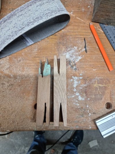

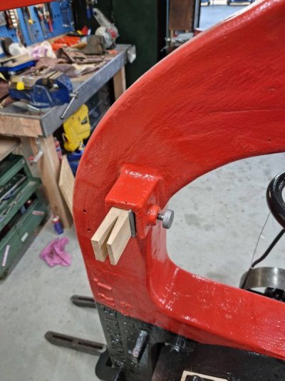

Voor de zaagtafel ook een ervaringsvraag:
Bekijk bijlage 120289
Het versleten houtje komt van de langsgeleider. Het is versleten en er zit houtworm in. Ik denk erover de nieuwe geleider, ook van eikenhout, over de hele lengte van de tafel te maken (80cm precies). Zal ik hem ook hoger maken? Of kan dat onhandig zijn?
Ik ga ook even op zoek naar een metaalbewerker - een van de bevestigingen van de geleider ontbreekt en moet nagemaakt worden.
Let op met het houtje groter te maken. Voor sommige bewerkingen is het handig wanneer je de langsgeleider onder de tafel kan wegplooien.

Dat is bij deze geleider geen optie, wegklappen, want de roede steekt niet uit voorbij de tafel. En als hij dat wel zou doen, zou de bevestiging in de weg zitten. In dat geval is het gewoon weghalen (twee bouten). Wat ik dan weer mis, zijn de bouten om hem ook echt vast te maken.... dus dat word toch een paar UNC bouten regelen denk ik.
Oh, wacht, jij bedoeld achterover klappen? Ja, daar zeg je wat.... even kijken of de tafel 80cm of hoger is :).

Omdat ik het nieuwe blokje deels uit de vrije hand gezaagd heb en bovendien het kleine lintzaagje gebruikt heb, is het niet mooie haaks en recht. Maar dat is de zaag zelf ook niet :cool: dus het zal wel gaan.
Ik moest wederom een beetje overtollig primer/verf wegvijlen die ergens in zat waar het niet hoorde, maar:
Dit zit.

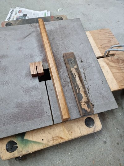

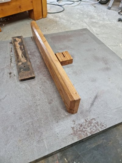

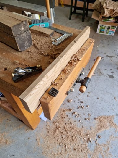

Het hout voor de nieuwe langsgeleider. Eiken, want dat had ik liggen.
Ik heb hem iets steviger gemaakt dan de oude, want ik ben wel voornemens ook stevige werkstukken over deze zaag te halen. Hij is zo recht als mogelijk en zo te zien is de zaagtafel dat ook redelijk. Die ga ik nog wel een keer schuren om de glans terug te halen en dan behandelen met silicoonvrij glijmiddel, dan blijft de roest weg en vernachel ik mijn te zagen hout niet.

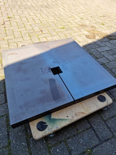

Dit moet ook nog gebeuren voor de tafel erop kan. Ik moet de beugeltjes onderop monteren waar het inlegje op steunt, maar het schuren wilde ik liever buiten doen ivm metaalstof. Het rechterstuk begonnen met korrel 80 op de excenter. Ik heb heel even de bandschuurmachine geprobeerd maar die trekt lelijke sporen, dus dan maar wat langzamer werken. Helaas heb ik niks fijners dan 80 meer liggen voor de excenter dus dat word even een bestelling plaatsen.
Ik hoop hem weer glimmend te krijgen...
Bekijk bijlage 120300
Bekijk bijlage 120301
Bekijk bijlage 120302
Verlies je wel enkele cm's zaagbreedte.
En ik zou hem een heel stuk verder naar achter zetten op de ijzeren geleider dan hij nu op de tafel ligt. Dat is wat ik gisteren bedoelde. De mijne staat te ver naar voren en is dan hinderlijk bij het naar achterplooien.

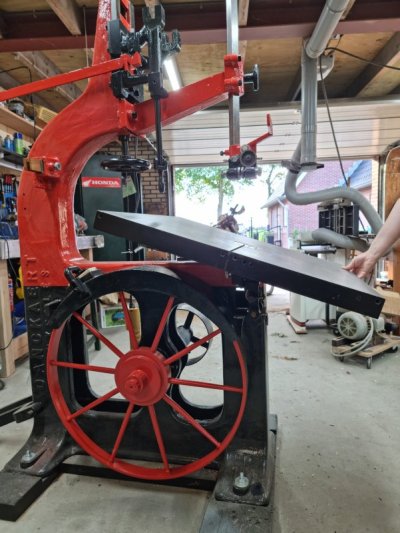

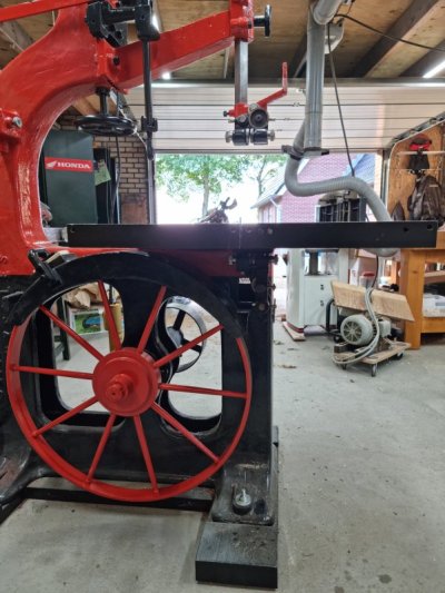

Het eikenhouten inlegje heb ik aan de onderzijde voorzien van stelschroefjes. Het lag niet perfect in de houder (die er, zo lijkt het, ooit eens met de hand voor is (na)gemaakt onderop) en op die manier kun je het perfect vlak met de tafel stellen.
De tafel zelf zit met hele dikke bouten (4 stuks) aan het kantelmechanisme vast. De gaten daarvoor zijn langwerpig, zodat je het blad enigzins naar links en rechts kunt stellen zodat je het zaaglint goed door het midden hebt lopen.
Het tillen kon ik niet alleen, dus een vriend is even langsgekomen om de, wat zal het zijn, ergens tussen de 80 en 100 kilo, erop te tillen en vast te houden terwijl ik de bouten erin draaide.
Mijn vrouw was zo lief om wel even te helpen voor de foto...
De tafel bied, naast montagepunten voor de geleider, ook de optie om tafelverbreders te monteren. Iets om later nog eens te overwegen (misschien gewoon zelf maken). Aan de overzijde zit het sluitmechanisme om de tafel vast te zetten in de vlakke stand. Nou ja, mechanisme, de twee beugels zitten er, maar niks om ze op elkaar te houden. Dat kan ik echter eenvoudig zelf maken, dus dat komt wel goed.
Wat vooral héél gaaf is, is hoe SOEPEL die ~100kg aan zaagtafel nu kantelt... met een paar vingers zet je hem schuin. Een gradenindicatie ontbreekt volledig, maar dat fabriek ik er tegen die tijd zelf wel op.

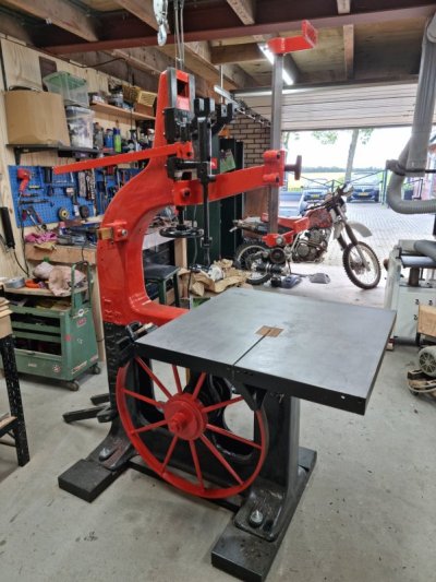

Arend b
7 sep 2020
624
192
Staphorst
Tis wel een hele grote zaag zo op de foto of het komt door de rode kleur
Ziet er nu al indrukwekkend uit ,
Nadeel van zo een zaag ,je wilt nooit meer een andere als je wat groter matriaal zaagt ,
Wel veel meters aan lind om het lind weer scherp te maken ,
Iets van 5450 mm.
Valt best wel mee
Hij past nét onder mijn plafond, het ding is volgens de specificaties 2m30 hoog maar:
dat is zonder de metalen kap die ik er nog boven heb zitten. In de Danckaert folder worden ze met houten omkapping weergegeven... dus ik kan slecht helder krijgen hoe ze nu echt geleverd werden, en wat voor opties qua veiligheid ze toen aanboden.
En voor dat lint, ja, ik moet wel iets verzinnen om die te onderhouden. Je hebt er machientjes voor die alle tandjes weer opslijpen, eventueel handgevoerd.
