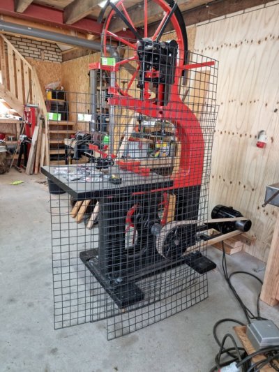

Nu, de volgende stap, de kooi. Ik heb een bende eikenhout verzameld en wil de volgende zaken maken:
- een volledige deur die beide wielen afdekt
- een omkapping voor de aandrijfriem en poelies
- een omkapping om de motor heen
Uiteraard zou het voor de afzuiging later het beste zijn als de kast volledig dicht is, maar dat vind ik zonde. Ik ben dan ook van plan om de zijkant van zowel de deur als de omkapping van de aandrijving te voorzien van metalen gaas. Ik heb o.a. dit gevonden:
maar dat is 'slechts' 50cm vierkant. Voor de wielen heb ik secties van ruwweg 80 bij 80 nodig en voor de aandrijvingskast 120x40 al zou die uiteraard in secties kunnen. Er komt ook nog een rooster bij de motor zodat de ventilator aldaar zijn lucht vrijelijk kwijt kan.
De omkapping word dus zodanig dat het lint geen kant op kan, je geen armen benen of andere uitstekende delen in een lintwiel kan proppen, bedoeld onbedoeld, en zo dat de machine ook aan het plafond gezekerd is. In principe moet je met de zaag in bedrijf tegen de kast aan kunnen kletteren zonder enige kans op letsel (buiten je ego).
Iemand een idee waar ik gaas op groot formaat kan krijgen? Ik heb naar tuinschermen gekeken maar daarvan is de maas te groot (100x100mm, daar past een arm doorheen) en kippengaas en dergelijke zijn niet stijf genoeg (ze buigen naar binnen bij voldoende druk, dus niet veilig). Gewicht is geen probleem, de hele kast is sowieso van ruwweg 2cm dik eiken gemaakt.

deze gegalvaniseerde is een startpunt
er bestaan ook geplastificeerde
mazen zijn voldoende klein
let telkens op de draaddikte
Te dun. Als je het kan rollen is het veel te buigzaam en iel, wat ik zoek zijn meer stijve 'matten'. Je moet er tegenaan kunnen leunen zonder risico dat het naar binnen buigt richting wiel of lint.
dit gaat al de goede kant op, ik heb ze gemaild.
11.651
4.518
Tegen het doorbuigen van grote secties kan je er een paar staven rond staal achter zetten en het gaas er op vast zetten met gaaskrammen.

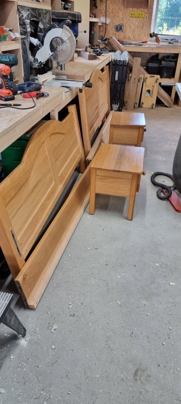

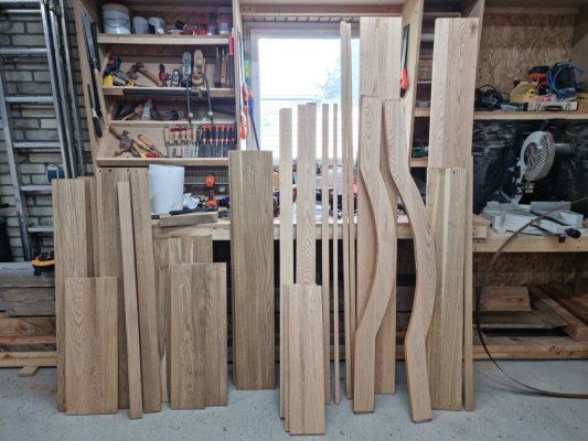

Het is vaak onmogelijk om van die lelijke, vieze oude eiken meubels af te komen, je kent ze wel. Nog van oma geweest, jaren in de achterkamer gestaan, en dan precies de meest lelijke afwerking die je je maar kan voorstellen...
...tenzij je een reactie krijgt van iemand met een zaagtafel en een vlakbank. Die komt er graag om :cool:.
Dus, een middagje zagen en schaven verder....
Dit is nog niet de hele stapel, maar wel de meeste lange stukken bij elkaar. En ik heb ook een oplossing gevonden voor het gaaswerk in de deur:
3,2mm dik staal met een antraciet coating erop. Dit gaat prima voldoen om handjes buiten en lintjes binnen de machine te houden.
