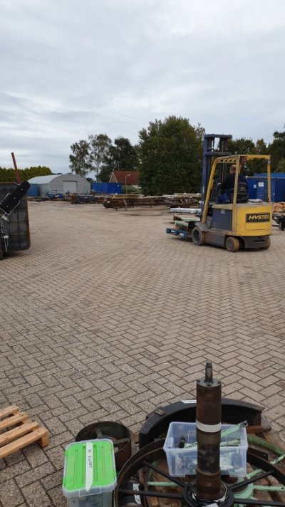

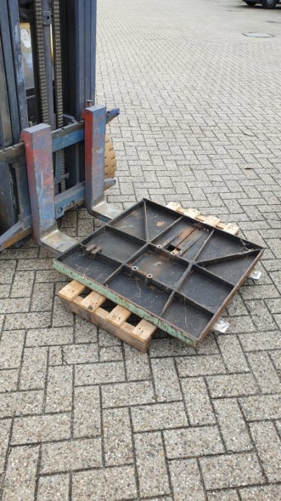

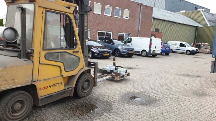

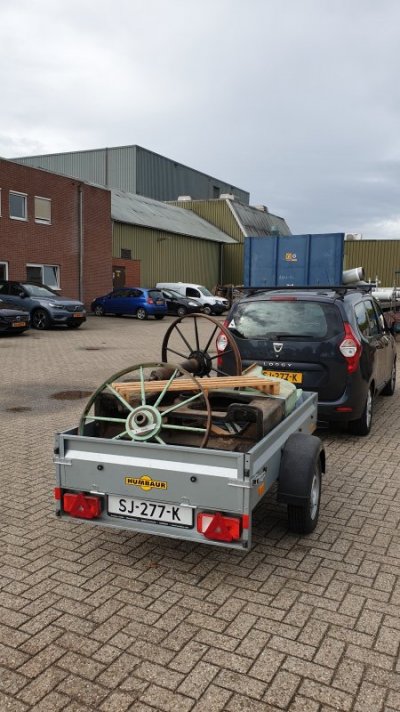

Daar stonden we dan, met ons aanhangertje vol gietijzer:
Alle delen op twee pallets geladen, het frame lag al op zijn eigen pallet.
Hieronder word het frame weggereden naar de fabriek.
Daarna ook het pallet met aanbouwdelen:
En als laatste het op zichzelf al loeizware zaagtafelblad:

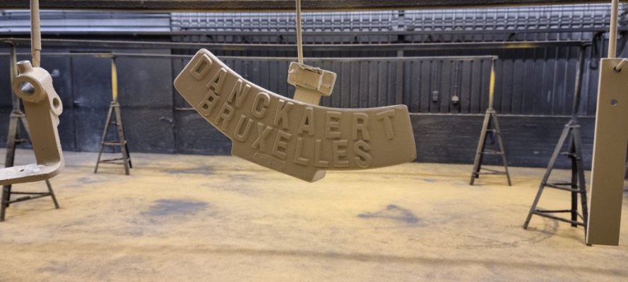

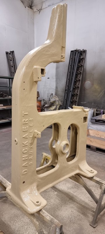

Ik heb een overzichtsfoto toegevoegd van de zaag in opgebouwde staat, en eentje met alle delen uitgespreid en genummerd. Daarna een aparte lijst bijgevoegd met beschrijving van de delen, nummers, kleur waarin het gespoten moet worden en eventuele aandachtspunten.
Ze gaan alle interne draden afdichten met rubberen doppen, alle glijdelen en asgaten worden gevuld met een laag vet en met een niet-beschadigend middel gestraald. Hij had het over glasparels volgens mij, maar ik kan mis zijn. Ze hebben ervaring met machines (ben ook naar ze doorverwezen vanuit MachineFabriek Emmen, die veel met ze samenwerkt) en zorgen ervoor dat alles glij- en montagedelen straks in tip-top staat zijn/blijven.
Als deze klus klaar is, wat door de drukte wel een hele tijd gaat duren (ik moet rekenen op 1 tot 2 maanden, maar ik heb geen haast) rest mij het vervangen van enkele lagers en het opbouwen. In de tussentijd kan ik me o.a. richten op het opknappen van de motor.

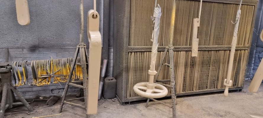

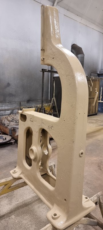

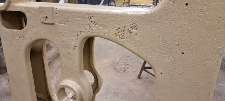

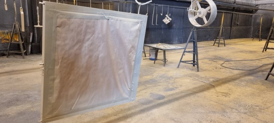

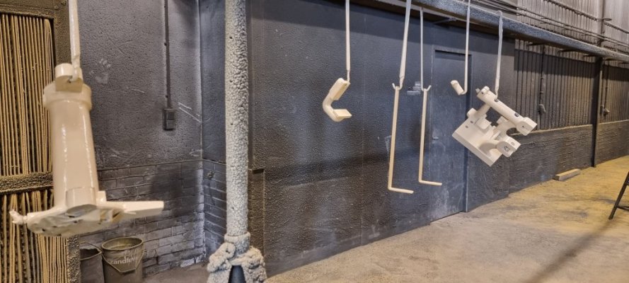

Dit is alleen nog maar de primer, maar ik werd opgebeld om een beslissing te maken over wat putten in het ijzer en hoe ik dat afgewerkt wil hebben.
Hier dichtbij:
Waarschijnlijk onvolkomenheden van het spuitwerk ~98 jaar geleden.
Er zijn nog wel meer plekken/onderdelen met oneffenheden, maar dit is het voornaamste gedeelte. Het gaat iets meer kosten, maar ze gaan dit allemaal plamuren zodat je het straks na het spuiten (bijna) niet meer ziet. Ja, jammer van de meerprijs, maar helemaal jammer als ik een groot project zoals dit hierop zou laten hangen, want je zou het voor altijd blijven zien.
Verder nog wat foto's van diverse onderdelen, gewoon voor de lol.
11.609
4.493
Dat zit in de giethuid. Dat werd vroeger ook geplamuurd. Dat kom je allemaal tegen als je gaat stralen.
