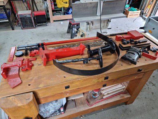

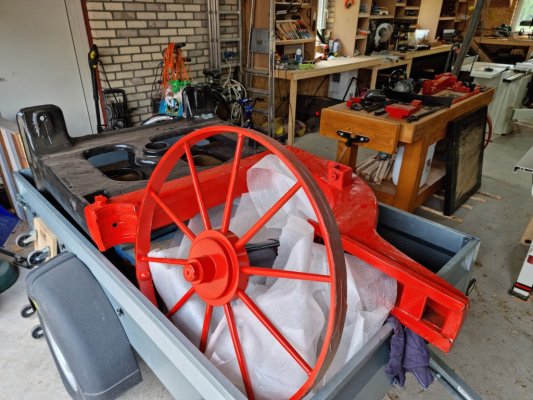

Er zit een dikke laag stof op omdat het in hun opslagruimte een komen en gaan van zware machines is, maar niks dat de compressor een natte doek niet direct opschoont. En ik weet het: dit is niet iedereen's "cup of tea" qua kleur maar ik ben er best wel mee in mijn nopjes en de kleurencombi werkt gewoon goed voor zo'n machine vind ik. De manier waarop ze geplamuurd hebben is identiek aan hoe het vroeger zou zijn gebeurd (dus niet supervlak/strak) en het gegoten opschrift "Danckaert Bruxelles" is weer haarscherp leesbaar gemaakt.
Ik laat de tape nu nog op de glijdelen en de zaagtafel want die zijn wel gestraald maar niet gespoten (uiteraard), die wil ik direct na het uitpakken van een coating (of vet waar van toepassing) voorzien om de roest ook weg te hóuden. Daarnaast zal er nog een hoop werk zijn: alle schroefdraden nalopen, bouten vervangen waar nodig.... het gaat nog maanden duren, zo niet langer. Maar we zijn weer onderweg :).
Stap één is een houten basis maken waar het frame op komt te staan. Later heb ik die kans niet meer en zo kan ik hem zowel stabiel als verplaatsbaar maken. Ik heb een vriend in de buurt met een heftruck voor het lossen binnenkort. Wordt vervolgd....

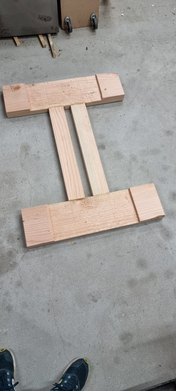

Basis gemaakt:
Hij is nog niet af: Er komen bouten onderlangs naar boven die door de gaten in de voeten van de zaag zullen vallen om het geheel te verenigen. Ook word de basis zwart, zoals de onderzijde van de zaag zelf. De basis is gemaakt om iets van een kantelmechanisme te kunnen hebben om hem 'op wielen' te drukken (zoals veel machinebasis systemen ook werken) maar wat er te koop is kan de 800kg van deze zaag niet hebben. De dikke 'blokken' steken uit voorbij de poten van de zaag zelf, dat H-frame valt namelijk precies in de 'verdieping' in het hout. Op die manier word de basis breder (meer stabiliteit) en heb ik wat vlees om een kantelmechanisme later in te bouwen.
Ik twijfel nog over een paar voetjes onder van een oude snijplank maar ga nu eerst positiebepaling doen, want verplaatsen word lastig later: ik kan hem niet zomaar in een hoekje drukken en wil hem een semi-permanente positie geven waar ik lengtes door kan voeren, maar waar ik ook (via een takel in het plafond) zwaardere objecten kan opvoeren (b.v. een boom in plakjes snijden). De werkplaats is groot, maar dit zijn best wel grote machines en ik heb de wens om ten alle tijde 3 meter voor en achter de machine te kunnen hebben, ik ga dus proberen de machine zo te zetten dat ik heel veel dode ruimte dubbel gebruik. Hier heb ik vooral rekening te houden met de motor die achteruit steekt en de hoogte, die waarschijnlijk (in opgespannen toestand) tussen twee plafond balken in komt.

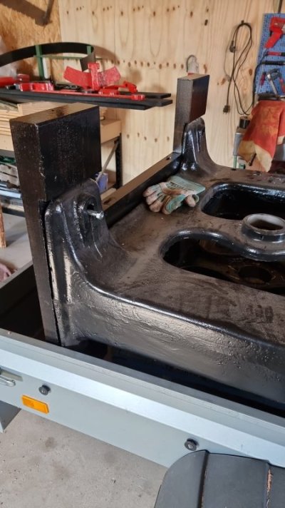

Een paar dikke lagen restant perkoleum verf in Ebbenzwart, en de basis is voor nu af.
Ik heb vier M12 bouten om erdoor te steken, maar de gaten in de zaag zijn bijna 25mm in doorsnee, dus ik heb wat extra grote/dikke carosserieringen besteld die volgende week pas binnen komen.
