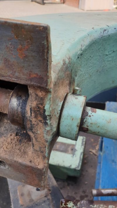

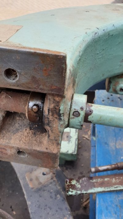

Ik ben dus nu, met enige vertraging, toegekomen aan het schoonmaken en labelen van de onderdelen. Ik moet immers geen vet introduceren in de straalcabine, maar moet ook afplakken wat niet gespoten mag worden en labelen welke kleur welke delen moeten worden.
Daarbij kom ik toch nog één 'oversight' tegen: het wiel waarmee je het lint op spanning brengt.
Daar zit een 'ring' op de as, boven én onder de behuizing waar de draad in draait, en die lijkt op zijn plaats te zitten met metalen 'pin'. Zoals altijd is een foto meestal duidelijker:
Ik heb reeds een beetje WD40 en een beetje 'overtuiging' (van een slagpin met een moker) gebruikt maar die uitstekende pin komt niet van zijn plaats. Mis ik iets of moet ik gewoon harder slaan? Er zit geen overduidelijke schroefdraad aan of in en ik zie ook geen inbus/platkop inkeping om eraan te draaien.

Conische pen, probeer de andere kant.
Beetje harder slaan wil ook wel helpen.

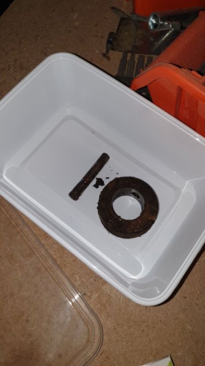

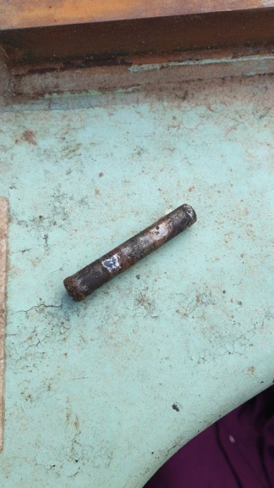

Los! De pin in het groene gedeelte wilde niet lossen maar die in het donkere gedeelte was een stuk minder weerbarstig en enkele vriendelijke tikjes deden die loskomen. Dat was genoeg om in ieder geval de hele draad met stelwiel uit de behuizing te trekken :). Nu even al het vet en rotzooi eraf poetsen ('even' - gaat me nog wel een paar dagen kosten ben ik bang) en dan kan hij naar Geesbrug.

Als het een gladde pen is, is hij taps. Een rechte pen heeft kerven aan de zijkant. Taper is 1 : 50. Even markeren hoe het heeft gezeten. Er zijn ook gladde rechte pennen, maar die ben ik nooit in deze toepassing tegen gekomen.

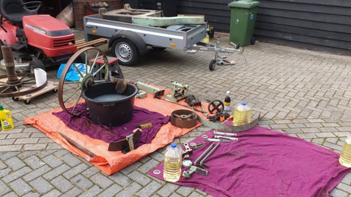

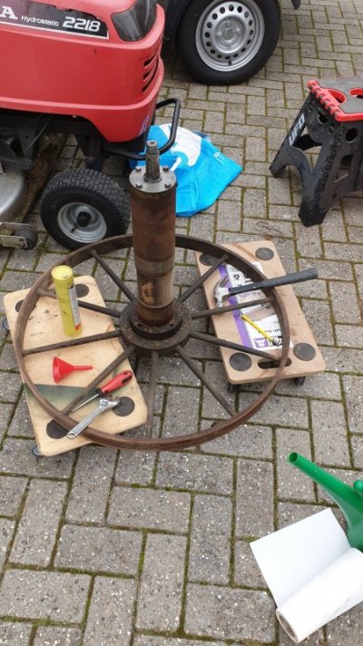

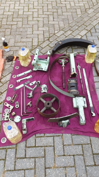

Na een in meerdere stukjes gebroken nacht (mijn hondje heeft het aan zijn darmpjes, altijd leuk :mad:) heb ik mezelf met moeite in mijn sleuteloutfit gehesen (lees: werkbroek en oud shirt). Op ouderwetsche manier, met een grote tobbe met water en groene zeep en een scheut azijn. Helaas is er hier en daar toch wat moderne Dasty te pas gekomen wat dat oude vet is me daar een partij hardnekkig!
Ik ga een gedetailleerde overzichtsfoto maken als alles af is, en daarop nummers zetten. De delen zullen ook met schilderstape gemarkeerd worden op nummer zodat de straler en spuiter bij twijfel altijd even terug kunnen halen wat wát is, en wat er mee moet gebeuren. Grof gezegd moeten bepaalde blanke delen wel gestraald maar niet gespoten en ik ga uiteraard met twee kleuren werken.
Ik zal niet beweren dat alles 100% vetvrij is maar het zal zeker een hele grote hoeveelheid verontreiniging schelen in de straalcabine.
De onderste grote as kan ik niet uit elkaar halen, dus die maak ik voorzichtig schoon straks en voorzie ik zelf van een tape rand zodat er geen straalmiddel in de kieren naar het lager kunnen komen. Ik heb wel alvast het vet in het kleine lager vervangen (wat er zat zo goed mogelijk weggehaald met een doek, royale hoeveelheid EP2 vet erin gedrukt en voorzichtig verwarmd zodat het erin liep). Het deksel zit er weer op dus die is veilig.
Moet nu even weg voor een klusje maar straks het grote lager voorzien van nieuw vet, poetsen en de tape erop zetten dus. De kurkrand is nog dik in orde dus daar moet ik voorzichtig mee zijn.

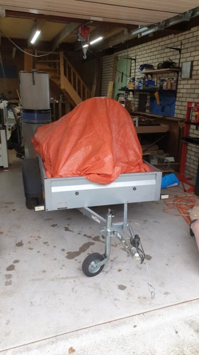

Intensief zaterdagje. De hele zaag ligt, wielen en al, op de kar. Alles is gelabeld met nummers en de kleur die ze moeten krijgen. De enige twee delen die er niet bij liggen zijn de krachtstroommotor en de zaagtafel.
De tafel is te zwaar en lomp groot om er nog veilig bij te zetten, dus die vervoer ik dan gewoon in de kofferbak. Van de motor vraag ik me af wat handig is. De spuiter doet geen demontagewerk maar om de motor mooi te spuiten moeten er wat delen tijdelijk losgehaald worden, dus wellicht dat ik de motor maar in eigen beheer doe. Ook wel zo handig met alle dikke kabels die eruit komen.
De zaagtafel wil ik aan de bovenzijde kaal houden, dus geen verf eigenlijk - gewoon blank metaal. Ik zie vaak technieken zoals het 'blauwen' van metaal met een vloeistof (die knetterduur schijnt te zijn, maar koud toegepast kan worden) of met heet stoken en dan onderdompelen in olie (ook niet zo praktisch met een tafel van ~60 kilo en sowieso niet handig met gietijzer me dunkt).
Dit omdat ik de bovenzijde, net zoals die van mijn zaagtafel en vlakbank en dergelijke dan behandel met houtglijmiddel. Als ik ze vraag die wel te stralen maar niet te behandelen (zoals met enkele andere onderdelen het geval zal zijn, o.a. contactoppervlakken) krijg ik dan niet direct weer een bende roest nog voor hij weer bij mij thuis staat? Zal ik ze vragen de boel tijdelijk in te smeren met enerlei olie?
