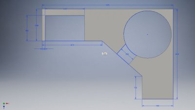

klinkt goed henk, maar ik denk dat de keuken veel groter is dan wat ze normaal gebruiken voor een keuken
de keuken is al 100cm diep
bijgaand een tekening, links is de grill (daar komt dus geen blad, 70x120cm) cirkel is de pizza oven
ik heb het even uitgezet met wat staven betonijzer die ik heb (het geheel in vakken verdeeld) ik zou 8 tegels van 100x100 nodig hebben
