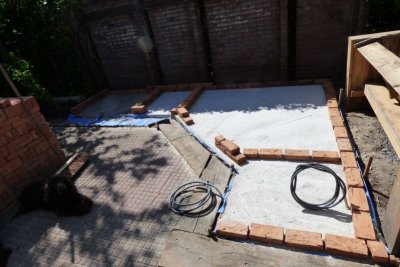

HELLUP....
Ik zou dus het betonijzer in 2 lagen leggen
de dikte van de fundering is 100mm, de stenen die ik heb om het betonijzer op te laten rusten zijn 45mm (ik dacht minder, maar helaas) het betonijzer is 10mm
45+10+45 dan zit ik al aan het oppervlakte en geen ruimte voor een 2e laag
Nu dacht ik scoor wel ff wat dunnere tegels, niet dus, alles wat ik vindt zijn stoeptegels van 40mm
Iemand ideeen hoe dit op te lossen, wil eigenlijk vandaag beton storten

Een fundereng van 10cm dik is ook geen fundering Jeroen dat is een vloertje.
E betonijzer moet eigenlijk zo'n 4cm binnen de beton zitten dus 2lagen in jou fundering wil zeggen dat de 2 lagen vast op elkaar moeten liggen.
Advies mijnerzijds maak de fundering 20cm dik.

Rien....het is maar voor een buitenkeukentje, geen werkplaats ;-)
Dat ik het een fundering noem ipv een vloertje is dan weer te wijten aan het gebrek van kennis in bouwtechnische zaken/termen
Een vloertje is het dus :) dank voor de correctie
iedereen waarvan ik de verhalen heb gelezen met een dergelijke pizzaoven/buienkeuken hanteert 10cm, nog nergens van problemen gelezen
het moet wel leuk blijven he ;-)
Maar ik heb het al gevonden met andere stenen op hun kant kom ik er wel
Dan een andere vraag, mag je het beton ijzer ook met tyraps aan elkaar zetten, dat gaat sneller dan met ijzerdraadjes knopen
Het is slechts voor het schuiven want het hele oppervlakte bestaat uit volledige lengtes, er zitten geen onderbrekingen in
Dat is m.i.geen enkel probleem Toxiq, wel afknippen anders steken ze boven het vloertje uit, dan is het net of er plastiek gras groeit.;)

Ik denk dat één laag ijzer wel genoeg zal zijn.
Anderzijds hoop ik voor jou dat die 10 cm inderdaad volstaat.Zo een pizzaoven weegt, eens afgewerkt, wel een aantal kilos...
Tyraps = geen probleem

Gewoon één laag wapening ongeveer in het midden van de vloer. Voor een dubbel net moet de vloer minimaal 15 cm en beter 20 cm dik zijn.
Als je de wapening in het midden legt, dan doet deze volgens mij weinig. Ik zou hem op ca een kwart van onder leggen. Als de ondergrond goed is dan is het gewicht volgens mij geen probleem omdat je een hele plaat hebt en de druk dus wordt verdeeld.

De grond zakt hier niet zo veel meer, het is allemaal opgespoten land (zand dus) en waar er planten stonden een laag aarde, daarvan heb ik het meeste weg geschept, ik denk dat er nog een 30 a 40 cm aarde onder zit
palen slaan....word hem niet het moet wel leuk blijven ;-)
Het beton is gestort, bewapening in 3 lagen (verticaal, horizontaal en diagonaal) laagste bewapening zit op 4cm van onderaf en het hoogste op 7

Geloof me Toxiq, met dat vloertje zit het wel goed zolang je wapening in het midden zit en je genoeg cement in je mix hebt voor de sterkte en de ondergrond geen zwakke plekken kent.
Ik heb wel 'ns een paar parkeerplekken voor auto's gestort, ook gewoon rond 10 en een cm of tien beton.
Auto's erop die al gauw zo'n ton of meer wegen en altijd goed gegaan.
Nou wil je al snel gebruik maken van de oven natuurlijk maar beton moet wel 28 dagen uitharden voor de volledige eindsterkte dus niet te snel plaatsen.

Als het beton eenmaal begint uit te harden na een paar uur schiet de sterkte pijlsnel omhoog om na 1 tot 2 dagen af te flauwen en na een paar weken z'n uiteindelijk maximale sterkte te bereiken. Het één en ander hangt af van de samenstelling van het beton. Als ik de deskundigen mag geloven dan kun je na het weekend beginnen met de opbouw.

nathouden doe ik geregeld want geloof het of niet, code geel, oranje of rood.....hier is het al weken droog (1x een bui van een half uur gehad)
De vloer ligt er nu bijna een week en als het even meezit dan begin ik wo of do met het eerste metselwerk
Gisteren even wat stenen op de plek gelegd om te kijken om het eea te visualiseren
Uiterst links de bbq met daaronder lades
dan een vak met een paar legplanken
in de hoek de pizza/brood oven
waar de kabel de grond uit steekt de koelkast
