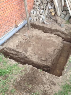

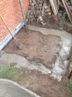

Ik heb een echte fundering gemaakt voor de oven. Dat is toch direct een heel gewicht. Ongeveer 50 cm diep en dan hadden we vaste grond.
De rest van de foto's stuur ik in PB

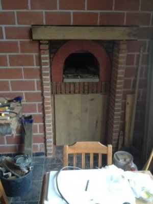

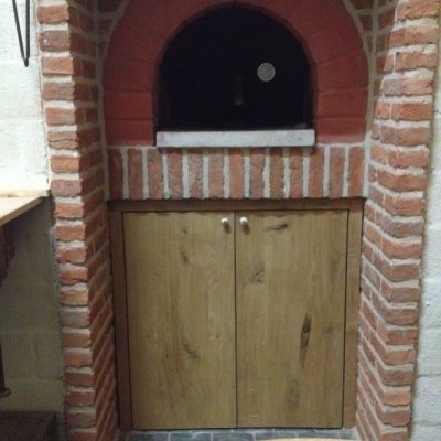

Voor de liefhebbers van foto's, hierbij de afgewerkte versie.
Aangezien er toch wat houtbewerking bij kwam kijken durf ik ze posten ...

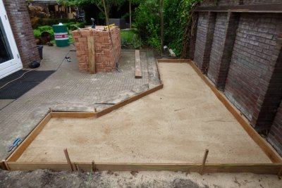

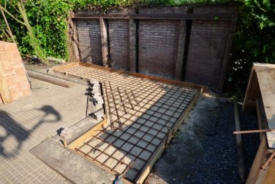

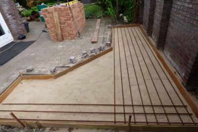

vandaag vloerenzand gestort, 14cm dikte.... ik denk dat dit wel genoeg is
Laat het nu maar even flink regenen dan klinkt het zand mooi in

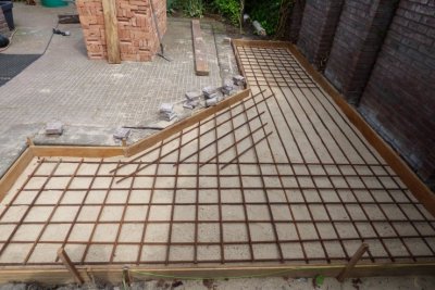

woensdag bekisting maken, ijzerwerk er in en áls er dan nog voldoende tijd is, beton storten

Ik denk dat flink aanstampen, handmatig of met een trilplaat, beter werkt dan de puur natuur benadering. Ik heb er zelf geen ervaring mee maar ik zie in de DIY-shows alhier dat men er nog een laagje gebroken steen op stort en dat ook aantrilt. Het vrijhouden van de scheidingsmuur lijkt me in ieder geval aan te bevelen. Dan weet je zeker dat je bouwwerk er geen invloed op zal hebben.

aanstampen al 2 ronden gedaan en water helpt zeer goed, neem bijvoorbeeld maar het strand daar waar de golven net overheen spoelen, keihard....dus alles wat het regent is mooi meegenomen, daarna nog een keer goed wateren en weer uitvlakken
Voorlopig regent het al een tijdje hier, dat is dus mooi meegenomen :)

ik heb een flinke hoeveelheid betonijzer gekregen, zoveel dat ik er wel 3x een keuken mee kan bouwen
Vraag 1: omdat ik dus losse staven heb maak ik zelf een mat, moet ik dat ijzer echt vlechten, of kan eerst alle stukken in de lengte leggen en dan in de breedte en deze met draad aan elkaar vastknopen (tegen het schuiven)
echt vlechten op die korte stukken én met dat dikke staal zal namelijk erg lastig zijn
Vraag 2: Is meer ijzer sterker, ik heb het idee dat ook in de bouwwereld door concurentie prijzen naar beneden moesten en materiaal goedkoper werd, mazen van 15cm en 4mm dik
Nu heb ik heel veel 8mm liggen, stel ik maak een mat van 8mm dik en een maasgrote van 100x100mm kan dat of is er dan teveel ijzer ?

M.i. niet teveel, een enkel net van 8 mm lijkt me hier voldoende. Als je zorgt dat je beton goed tussen de mazen doorkan en je overal 2,5 cm dekking houdt is er niets aan de hand.
Wat veel belangrijker is, is dat je ondergrond 100% vlak is en overal even goed aangestampt of ingeklonken. Als het dat niet is zou ik er nog een netje bij leggen op enige afstand, daar kan je gewoon cirkelvormige kunststof afstandshouders voor kopen.

Het is inderdaad voor een vloer Rizz
De vloerdikte is 10cm en er zit aardig wat ijzer in (10mm dik) dat zal wel goed gaan denk ik
het zand is meerdere keren gewaterd en ligt goed vast, als ik er op loop blijven er nauwelijks sporen achter

Nadeel van de beton rechtstreeks op het zand storten is dat uit de eerste 2 cm het water uit de beton getrokken wordt en in het zand verdwijnt, daarom het advies om de onderdekking wel groter te nemen dan 25 mm, het net in het midden van de vloer leggen. De schuine staven doen op deze manier niet veel, deze hebben te weinig overlap met de rest van de wapening, voor rond 10 minimaal 40 cm aanhouden.
Toxiq
28 aug 2013
5.801
Flevoland
Het betonijzer gaat er nog uit, er komt plastic in en dan pas wordt het weer terug geplaatst op betonblokjes
De opmerking van het schuin doet niet veel ivm overlap, bedoel je dat ze kort zijn en meer moeten doorsteken naar de rechte delen ?
in dat geval kan ik de voorste naar het midden schuiven en voor een paar langere lengtes plaatsen
Als dat zin heeft doe ik dat zeker ???
